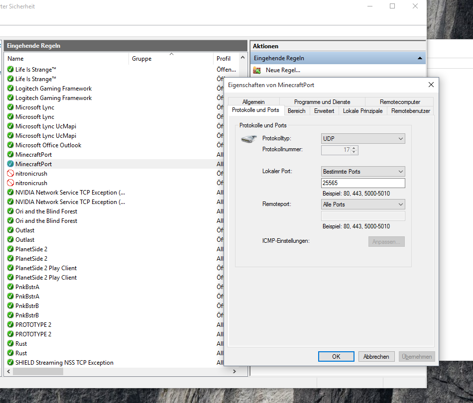

- Falls immer noch nicht geht: Windows Firewall komplett ausschalten
Ich habe die Firewall schon zum probieren ausgeschaltet, hat aber nichts daran geändert das die Ports aus dem Internet nicht erreichbar sind :/
Firewall ist richtig eingestellt, Port Weiterleitung ist scheinbar korrekt
Und trotzdem kann keiner auf meinen Server zugreifen -.-

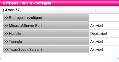

In meinem Router lässt sich ipv6 nicht deaktivieren, dies bestätigt auch die Telekom im Forum, und was jetzt ?

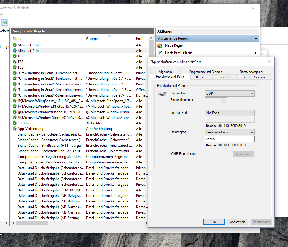

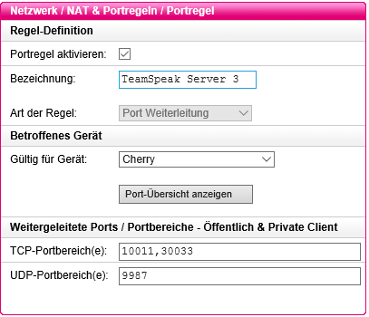

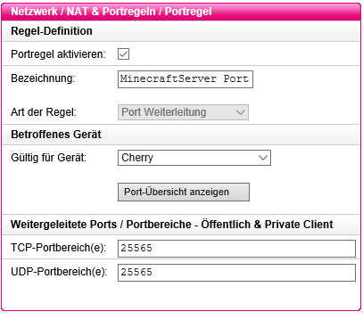

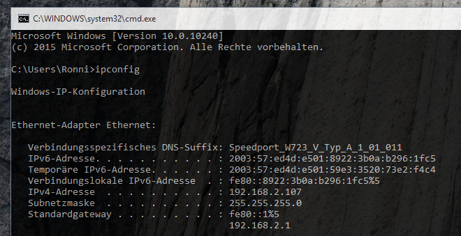

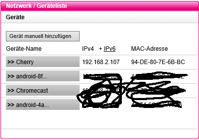

Der Windows Client in den Screenshots hat ne andere IPv4 Adresse als im Router als "Cherry" hinterlegt.
Regeln treffen also nicht zu.

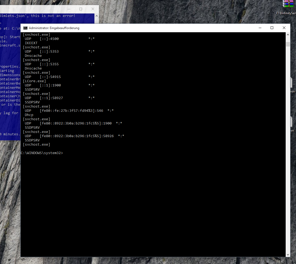

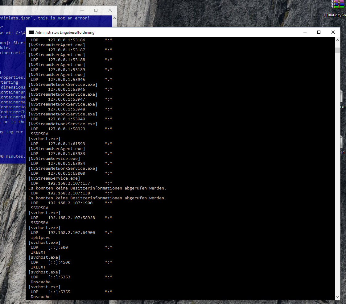

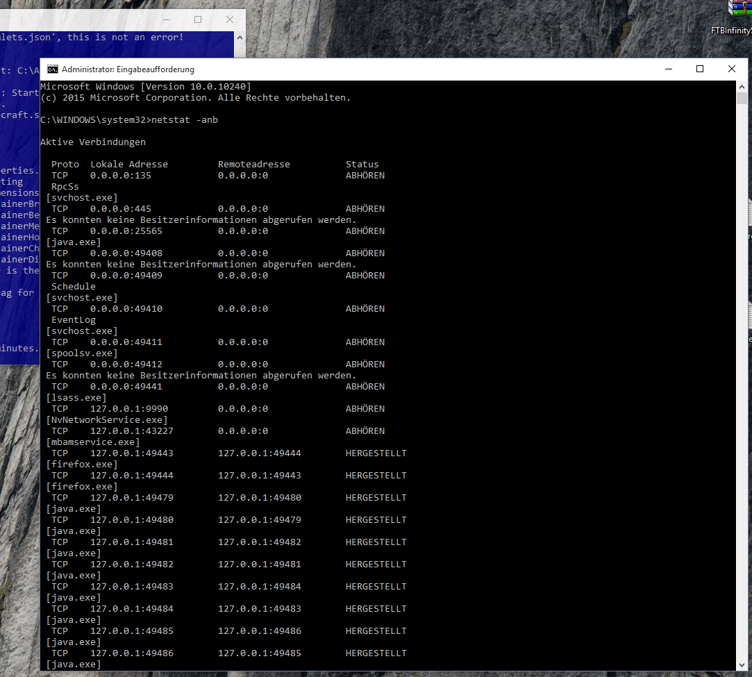

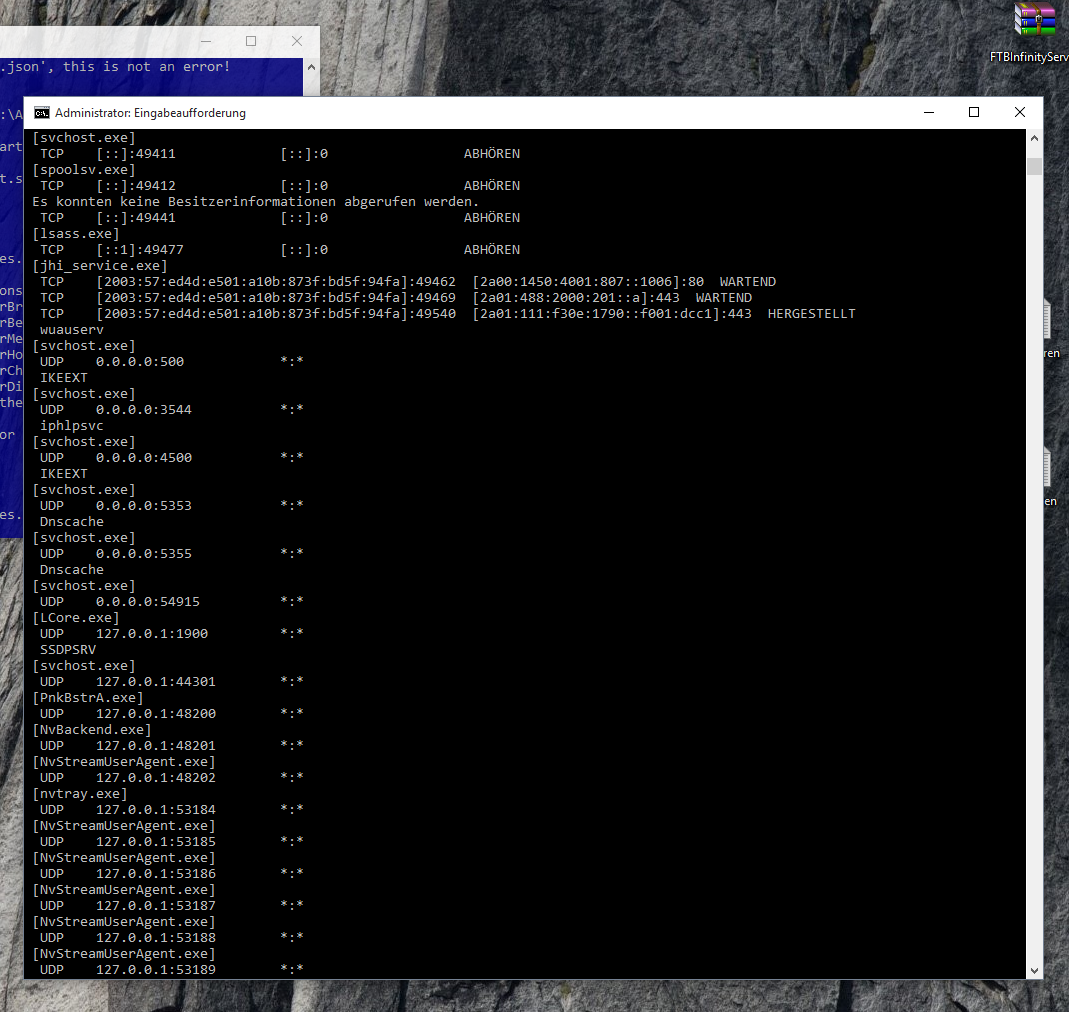

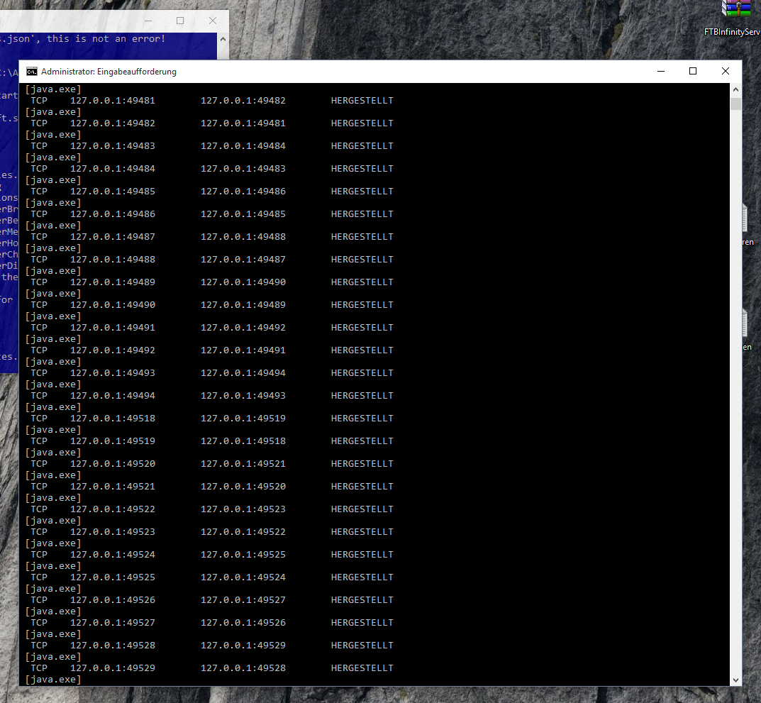

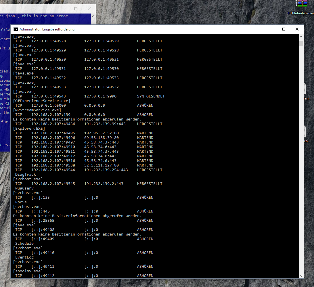

Mit netstat -anb in der Windowskonsole schauen, ob der MC- und TS-Prozeß auch auf den Ports lauschen, die du im Router weitergeleitet hast und für die die Windows-Firewallregeln gelten.

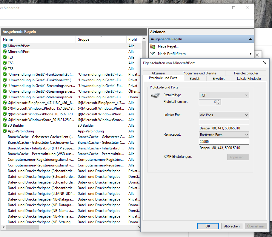

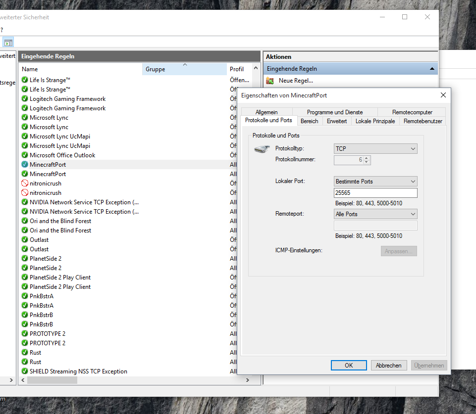

Alle eingehenden und ausgehenden Windows-Firewallregeln für MC und TS löschen. Beim nächsten Versuch, nach außen zu gehen, müßte das bekannte Fenster „Wollen Sie XYZ die Verbindung nach ABC erlauben“ auftauchen. Das dann erlauben. Hatte es vorgestern erst mit einem Kumpel beim Zocken – Left4Dead2 war als Ausnahme in den Firewallregeln eingetragen, wollte sich aber partout nicht mehr verbinden. Regel gelöscht, neu erkennen lassen, gewährt, bingo. Muß man nicht verstehen, sind nur Einsen und Nullen. ;)
mfg,
Max
Auf Screenshot 1 hat der Rechner die 192.168.2.107, auf Screenshot 9 hat das Gerät Cherry die 192.168.2.107. Das paßt also.
IPv6 ist ja trotzdem noch aktiv - wenn es beim Windows Client richtig deaktiviert wäre, würde in der ipconfig Ausgabe keine IPv6 mehr erscheinen. Vielleicht einfach das mal richtig machen und eben Windows Firewall komplett deaktiviert lassen bis das Problem gelöst ist - sonst drehen wir uns wirklich im Kreis.
Er hat die bestehenden Screenshots einfach noch mal in einem Beitrag zusammengefaßt und nach dem Deaktivieren von v6 keinen neuen Screenshot der ipconfig-Ausgabe hochgeladen. Grundsätzlich hast du aber natürlich recht.
Ich Habe jetzt einmal Netstat ausgeführt während der Minecraft Server läuft.
Nachtrag
Ich werde die Firewall mal komplett auf Werkseinstellung zurrücksetzen, und die Portweiteleitungen im Router neu Eingeben, wenn das nichts bringt dann bin ich überfragt.
Der Minecraft Server nutzt übrigens immer den Port 25565

Habe den Speedport einmal komplett auf die Werkseinstellungen zurrück gestellt, und dann anschließend die Port regeln von den Screenshots wieder eingetragen.

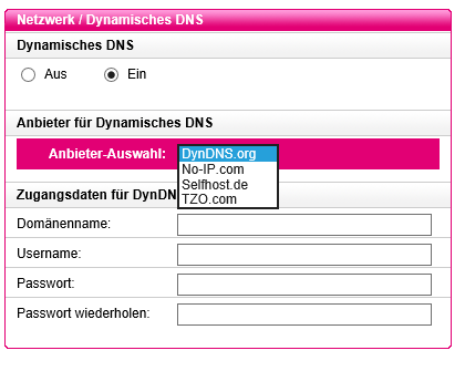

Eine Sache wäre da allerdings noch, und zwar die Sache mit einer festen Adresse über die meine Server erreichbar sind :)
Habe hier was von DynDns gelesen, das aber kostenpflichtig ist heißt es überall, aber auf DynDns. De steht es wäre kostenlos?
Früher war DynDNS kostenlos.
Es gibt aber noch andere DynDNS Services wie etwa noip.com, am besten was nehmen was nativ vom Router unterstützt wird ansonsten muss immer auf einem PC noch irgendein Programme mitlaufen das die Aktualisierung der IP erledigt. Wenns nativ vom Router unterstützt wird, kümmert sich der Router selbst um die Updates.
Das ist das Einzige was ich als Auswahl habe, Hab geschaut und die Seiten sind nahezu immer Kostenpflichtig ?
Mag mir da jemand Helfen ?
