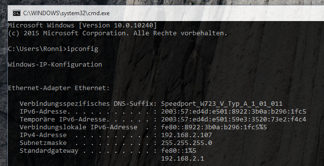

Windows/cmd/ipconfig sagt ipv4- 192.168.2.107

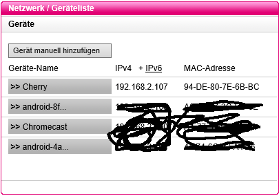

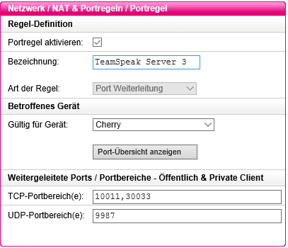

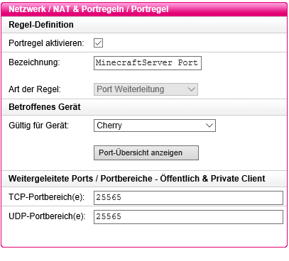

Im Speedport Router steht als Ziel für die Weiterleitung mein Computer, aber nicht als IP sondern einfach als den Namen den ich ihm bei der Windows Installation gegeben habe.

Ändere die Portweiterleitung mal auf die lokale ip des Rechners und nicht den Namen, eventuell klemmt die Auflösung dort.

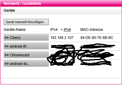

Ich habe gerade probiert, unter "Regel gilt für Dieses Gerät" kann ich nur aus einer Liste an Geräten im Netzwerk wählen, darrunter meinen Pc "Cherry" aber ich kann keine Ip angeben , sondern nur auswählen aus dem Dropdownmenü
Naja die Auswahl wird bestimmt auf die interne DNS Datenbank vom Router verweisen - sollte also schon stimmen.

Also ich habe jetzt nochmal nachgeguckt, Mein Computer "Cherry" ist mit meiner aktuellen Ip unter ip Config identisch, da liegt der Fehler also schonmal nicht.

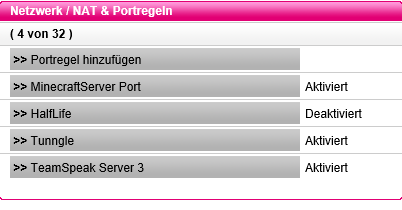

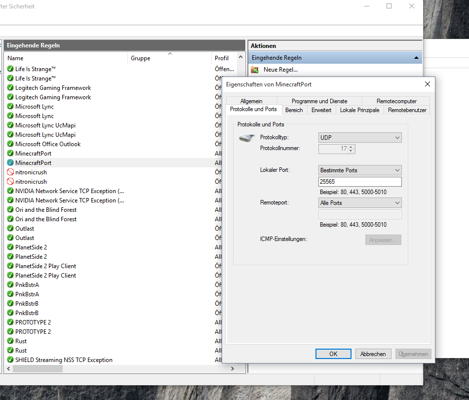

Was ich nicht verstehe, Ich habe für mein Minecraft Server den Port UDP/TCP 25565 an meinen Pc weitergeleitet, und in der Firewall Aus und Eingehende Regel für 25565 erstellt. Hat immer geklappt, Wochenlang. Heute sagt jeder Port checker der Port wäre Dicht ???????
Es hat sich eigentlich nichts in der Firewall, nicht in den Router einstellungen geändert, und jetzt ist weder mein Server noch mein Ts3 server erreichbar ?!

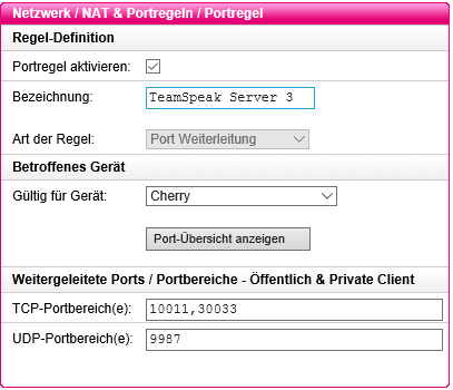

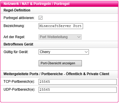

Außerdem bitte einen Screenshot der Portweiterleitungen aus dem Router!
Hier mal die Router Portweiterleitung
Das hat so seit Wochen Problemlos Funktioniert, Es kann garnicht Falsch sein, sonnst hätte es ja nicht Problemlos über Wochen Funktioniert

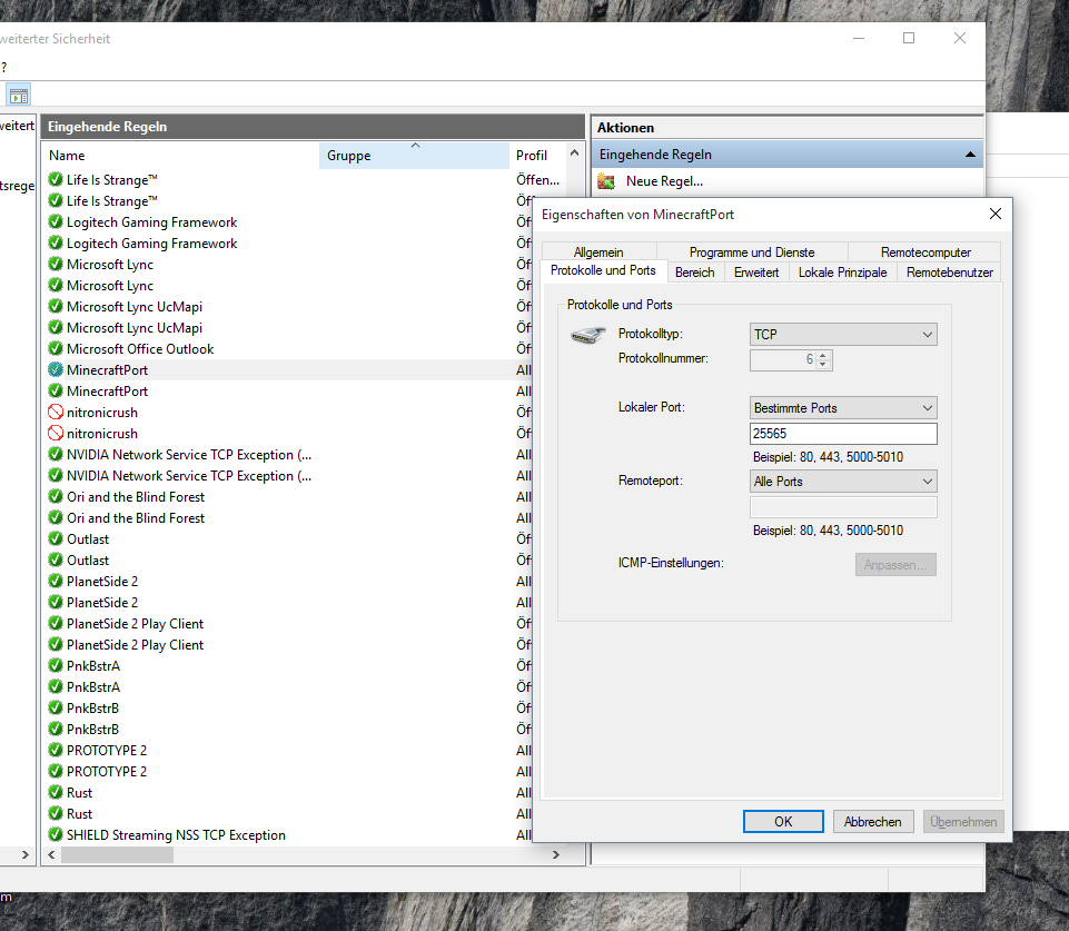

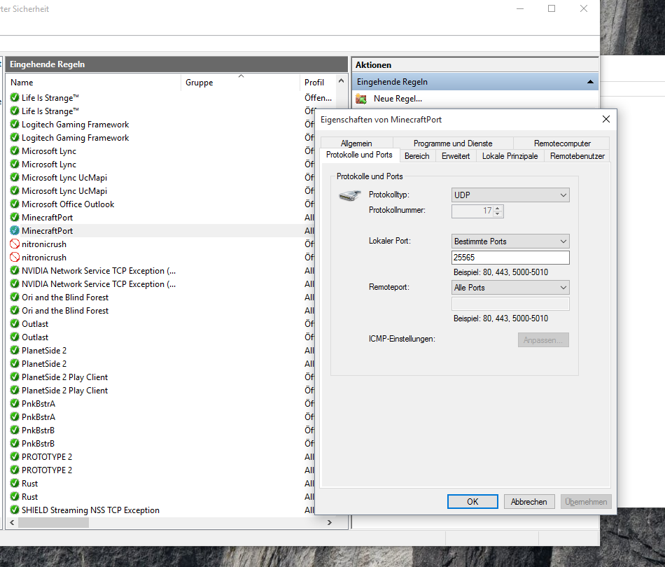

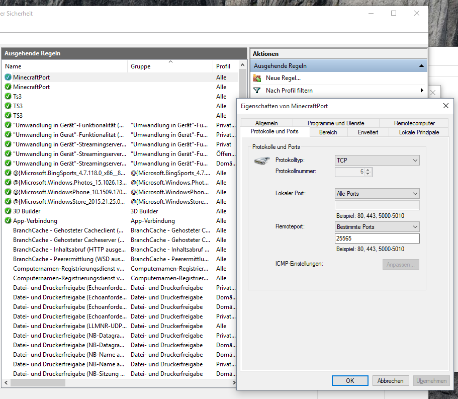

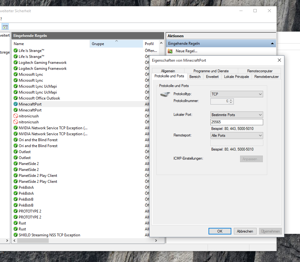

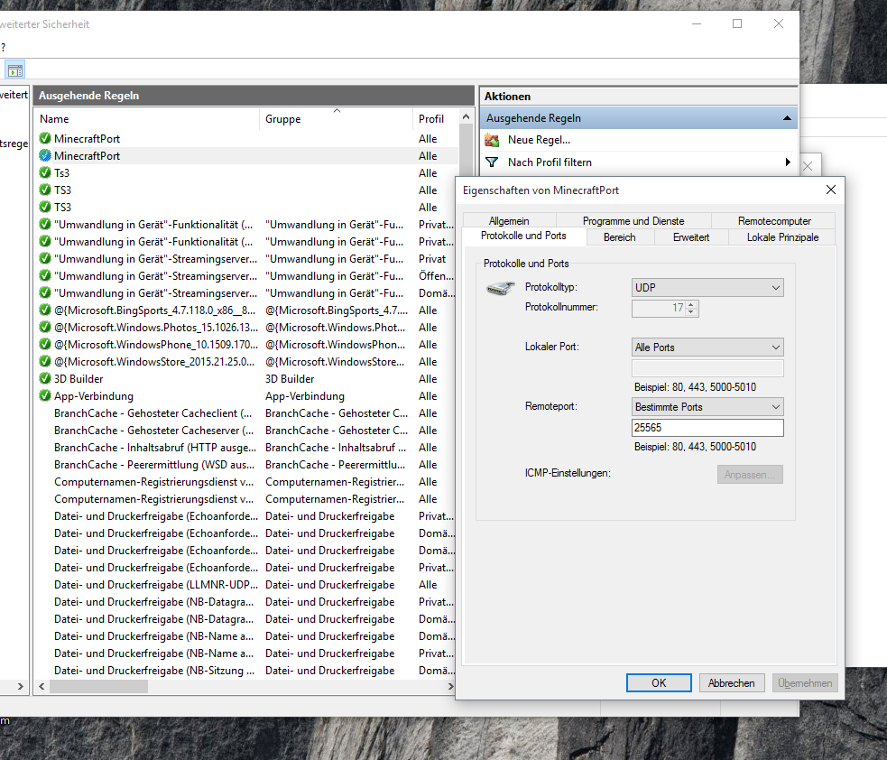

Einmal Firewall Eingehnde Regel UDP/TCP Für den Minecraft Server
UND

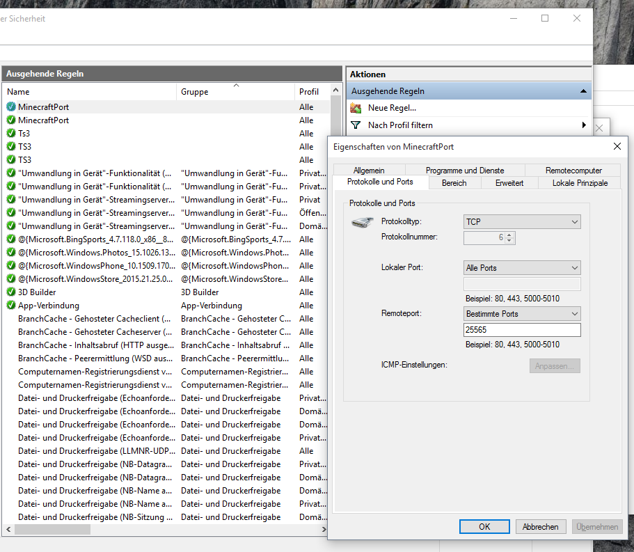

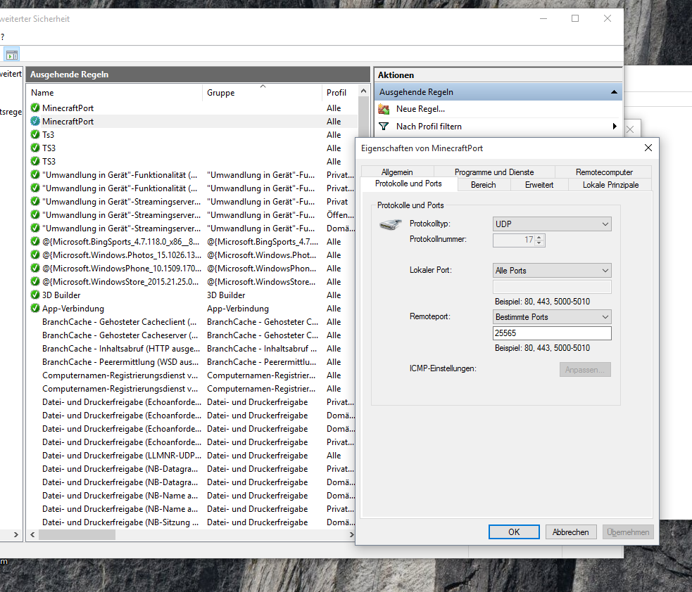

Einmal Firewall Ausgehende Regel UDP/TCP Für den Minecraft Server

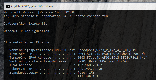

Ipconfig Ergebnis
