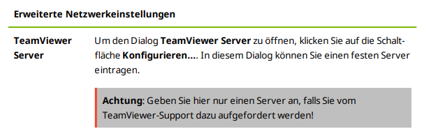

Aus dem Handbuch:
Du kannst etwas tun: Die Verbindung innerhalb Deines LAN immer über die IP/Rechnername herstellen. Dann sollte dem Streaming nichts im Wege stehen :) Wenn Du von außerhalb über TeamViewer streamen möchtest, ist eine VPN Verbindung nachhause notwendig, z.B. mit Fritz! Fernzugang.

Also dass man es einstellen kann weiß ich aber reicht es z.B. die IPv4 Adresse einzugeben?
Das blöde ist die ... ich sag mal "Öffentliche" IP zu nehmen ist wohl exakt dasselbe wie die Teamviewer ID zu verwenden, zumindest wars das gleiche ergebnis, also geht wohl auch die IP über den TV Server...
