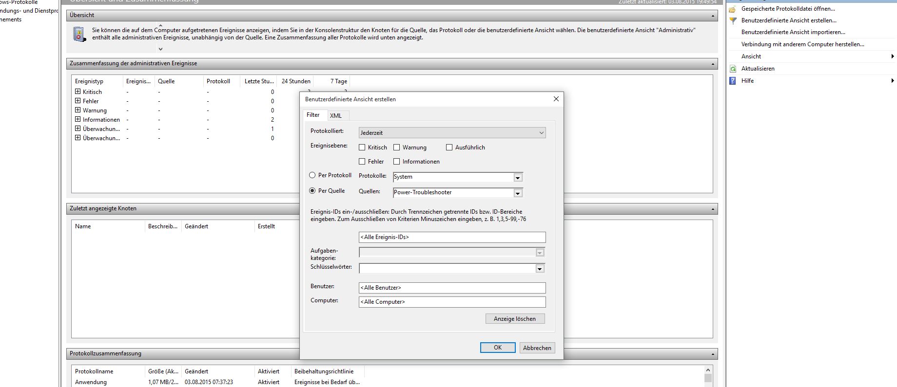

wenn du es ganz genau wissen willst was am WAKE schuld ist kannst du es in der ereignisanzeige sehen...hier war bei mir TV gestanden...
Richte dir eine Benutzerdfefinierte Ansicht ein

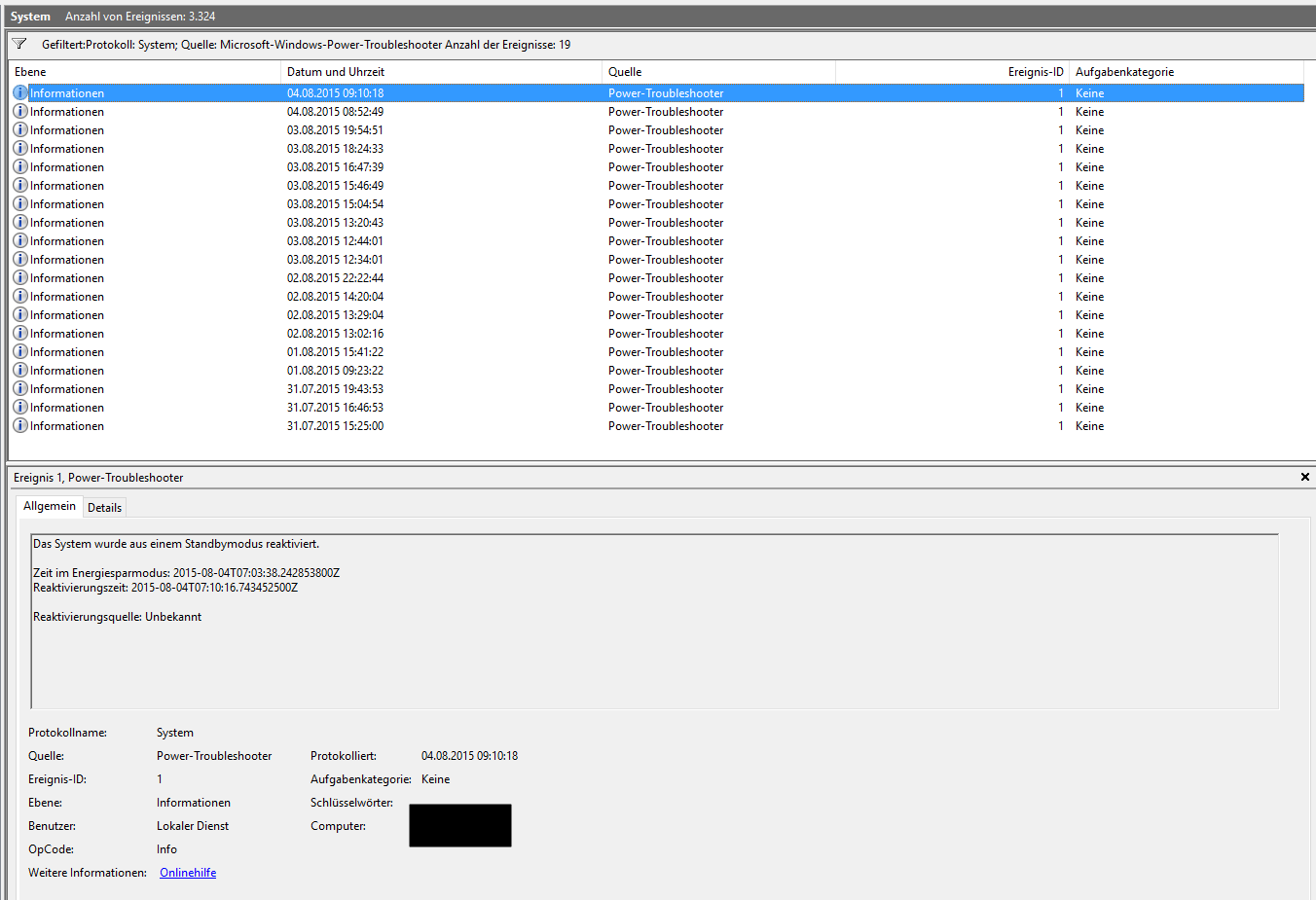

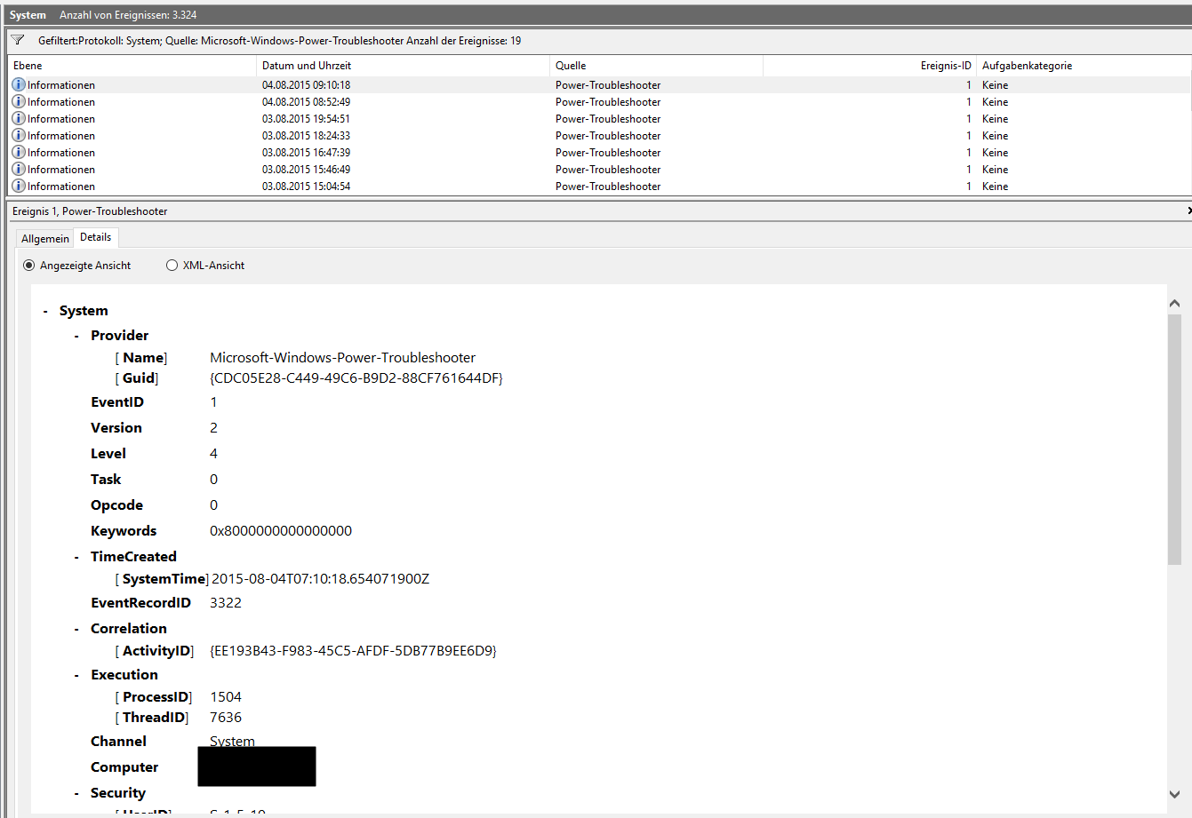

Ich hänge mich hier mal mit dran, da ich auch seit dem Update auf Win10 ständige Wakes habe. Mehrmals am Tag, siehe Ereignisanzeige:
Jedoch steht bei mir bei Reaktivierungsquelle "Unbekannt", bin mir also nicht sicher ob es wirklich an TeamViewer liegt. Kennt ihr noch eine andere Methode, um das Problem etwas genauer einzugrenzen bzw. zu analysieren?
