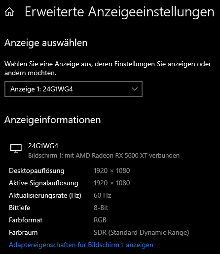

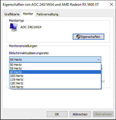

Ich nutze zwar einen 144 Hz FreeSync-Monitor von AOC welcher aber Windowsseitig auf 60 Hz limitiert wurde (dies hat den Grund, dass ich alles schneller als 60 Hz einfach nicht vertrage, da kommt schnell Unwohlsein und Übelkeit auf).

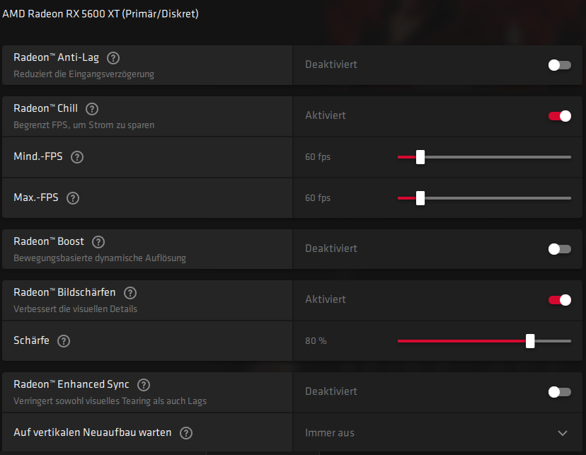

Die meisten Spiele rendern schneller als die 60 FPS und ich bekomme hald Tearing trotz FreeSync und in manchen Spielen probierten fixen maximalen FPS-Anzahlen.
Habs auch schon mal mit Radeon Chill probiert, aber ändert leider auch nix.
Was haltet ihr von Radeon Chill? Sollte es damit nicht Systemweit gehen zentral zu limitieren?

@Burfi Aber er hat doch den Limiter schon auf verschiedene Weisen gesetzt. Selbst mit 60/60 im Chill sollte Tearing auf ein Minium reduziert sein.

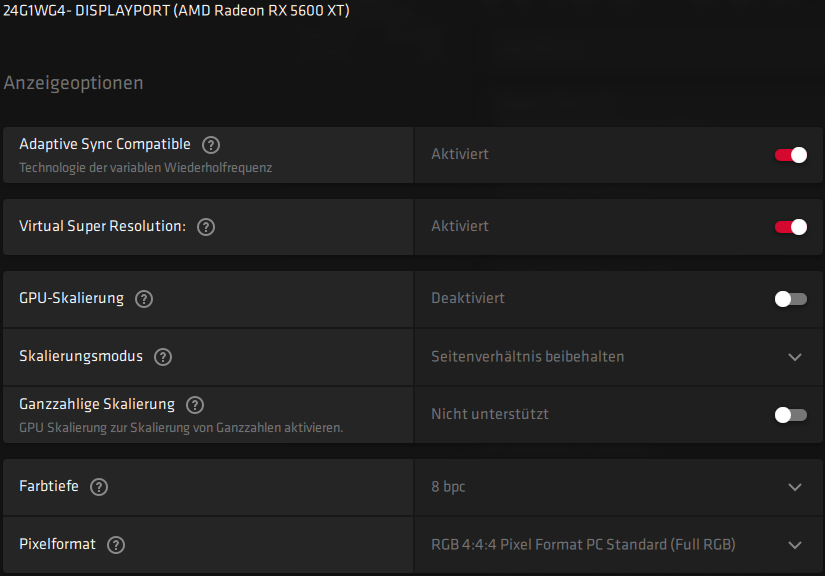

Mich wundert ein wenig die Bezeichnung der Einstellung im Adrenalin, "Adaptive Sync Compatible". Da sollte doch eigtl. "Radeon Freesync Premium" stehen oder nicht? Oder zumindest "Radeon Freesync".

@Moep89 Richtig, früher stand da auch mal "Radeon FreeSync" in einer älteren Treiber-Version.
Mit einem Update stand plötzlich das neue da...
Aber selbst Limiter im Game auf fixe 60 FPS limitieren die Games wohl nicht und ich bekomme Tearing.
Daher verstehe ich die Welt langsam nimmer.

Ich habe es aus bestimmtem Grund auf 60 Hz limitiert... Hatte es mal auf 144 Hz und konnte nichtmal Filme damit schauen ohne dass es damit los ging.

Also gehen nichtmal 144Hz für dich auf dem Desktop?

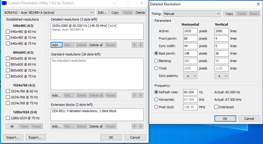

Dann würde ich vllt. mal 75Hz probieren(kann man mit dem Programm CRU bewerkstelligen, daß man das zur auswahl hat).
Ist praktisch etwas spielraum über den limitierten fps zu haben, damit freesync optimal funktioniert.
@thuNDa Genau, nichtmal auf dem Desktop geht des bei mir.
Es ist echt nervig ja leider... Wünschte auch es wäre anders...
So könntest du zugriff auf 75Hz kriegen:
Einfach auf Add... und dann 75Hz eintragen.
