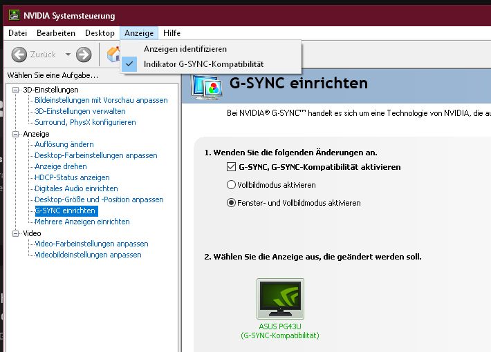

G-Sync-Indikator anschalten
Sichtbar: VRR läuft
Nicht sichtbar: VRR läuft nicht, wäre dann kein Wunder wenn Du Tearing hast.
Also nur mal um den Ist-Zustand zu ermitteln.
Nicht das es einfach nur am Treiber/Game, oder deren Kombination liegt. Ich meine zur Zeit gehst Du ja davon aus das VRR aktiviert ist.
Eventuell ist es das ja gar nicht.
Hab das Problem gerade bei Borderlands3 .. da schaltet sich VRR auch nach dem Intro-Video ab.
Reaktionen: Hejo
Ja, es ist auch nur eine visuelle Rückmeldung für Dich ob VRR überhaupt im Game läuft.
Das Du es im Treiber und im Monitor anschaltest, ist ja keine Garantie dafür das es läuft.
Mit dem Indikator siehst Du es im Game.
Einfach draufklicken und Game starten wäre zu einfach .. erst mal ausdiskutieren :-)
Wenn du den Indikator angeschaltet hast, wie HisN oben sagt, also das Häkchen gesetzt hast bei GSync Anzeige steht dann da ein fettes "GSync on" im Spiel?
