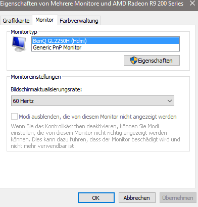

Leider taucht da der TV nicht in der Übersicht auf. Mein BenQ wird sogar als HDMI Gerät aufgelistet, obwohl er per DVI angeschlossen ist...

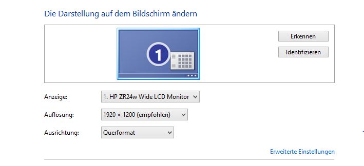

Der TV sollte in der Bildschirmübersicht nach dem Klick im Desktoprechtsklickmenü auf "Bildschirmauflösung" auftauchen. (Bei mir ist da jetzt nur einer, da ich nur den einen angeschlossen habe)
Gut, danke, habe es über Umwege hinbekommen. Windows 10 ist zum Kotzen, hat sich heute ohne Vorankündigung und Fragen von selbst installiert, PC ist einfach ausgegangen und hat das Update geladen. Ist allerdings nicht das Thema ;)
Wenn ich 24Hz einstelle, spüre ich einen extrem Lag, schlimmer als vorher. Wenn ich auf 60Hz zurückschalte, läuft es deutlich besser, aber halt nur wie vorher.
Das war es also leider nicht :/
