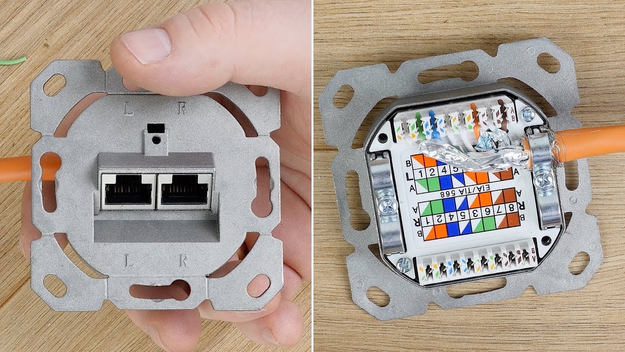

bei mir hängt aus der wand der zweiadrige klingeldraht an den ich vor Jahren einen Rj45 stecker gecrimpt hab und daran hängt direkt die Fritzbox. Ich muss mir laufend anhören wie scheisse das aussieht also hab ich eine Lan Dose bestellt.
So eine wie dise:
Für lan ist mir alles klar. aber wie an welche Pins schließe ich die zwei kabel vom Klingeldraht an?

Welche Farben stehen denn zur Verfügung bei dir? Rot und Blau? Du kannst an sich nicht viel falsch machen. Beide auf 4 und 5. Wenn nichts durch kommt, einfach die Belegung der Farben tauschen. 50/50, eine Anordnung funktioniert. :)
Rot 4, Schwarz 5 :)

okay hatte vorhin irgendwo gelesen es sei eigentlich egal ... stimmt das?
Ob das Egal ist kannst du doch Testen. Du hast doch nur 2 Optionen :) Wenn beide gehen, weist du doch das es egal ist ^^ Du kannst entweder Rot 4 und Schwarz 5, oder Rot 5 Schwarz 4 machen. Mehr gibts nicht ^^
da hast du recht ... mein glück ist das das stückchen was aus der wand kommt nicht besonders lang ist ^^ ... d.h. viele fehler kann ich nicht machen :P
Dann halte dich an Rot 4 und Schwarz 5 ^^
Wenn du schon eine funktionierende Lösung gecrimpt hast, dann würde ich die Pins an der Dose so übertragen, dass es mit deinem Patchkabel wieder gleich ist.
Patchkabel in die Dose stecken und schauen auf welcher Klemme der erste Pin von der anderen Seite des Kabels Durchgang hat. An die Klemme dann die Ader machen, die auf deiner aktuellen Lösung den gleichen Pin versorgt.
