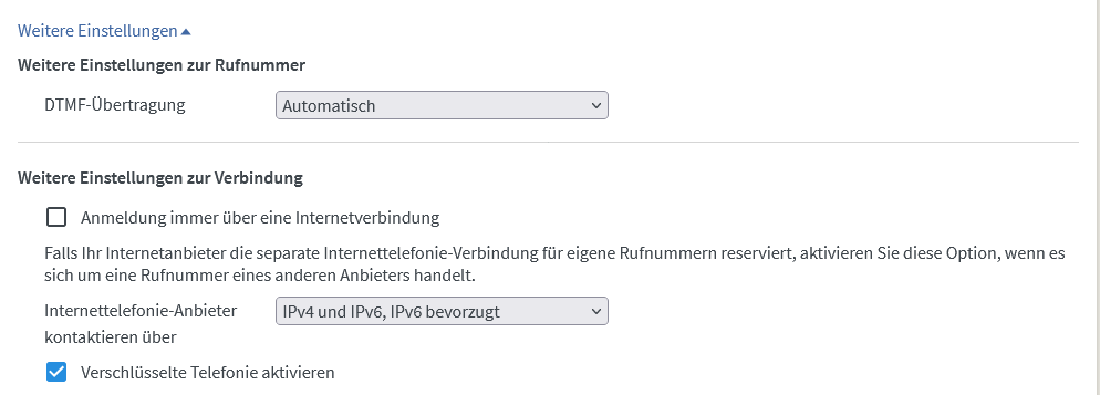

Danke, aber die Menüschritte hatte ich schon (richtig) nach obiger Beschreibung in #15 nachvollzogen - jetzt kommt allerdings das Problem:​
ClubMenthol schrieb:
[...] und dort bei Paketgröße in Millisekunden auf den Pfeil [...]
Diese Option wird mir in meiner FB7580 (v7.29) gar nicht angeboten. 🤔
Dswg. hatte ich auch nur so explizit nachgefragt. 🤷‍♂️

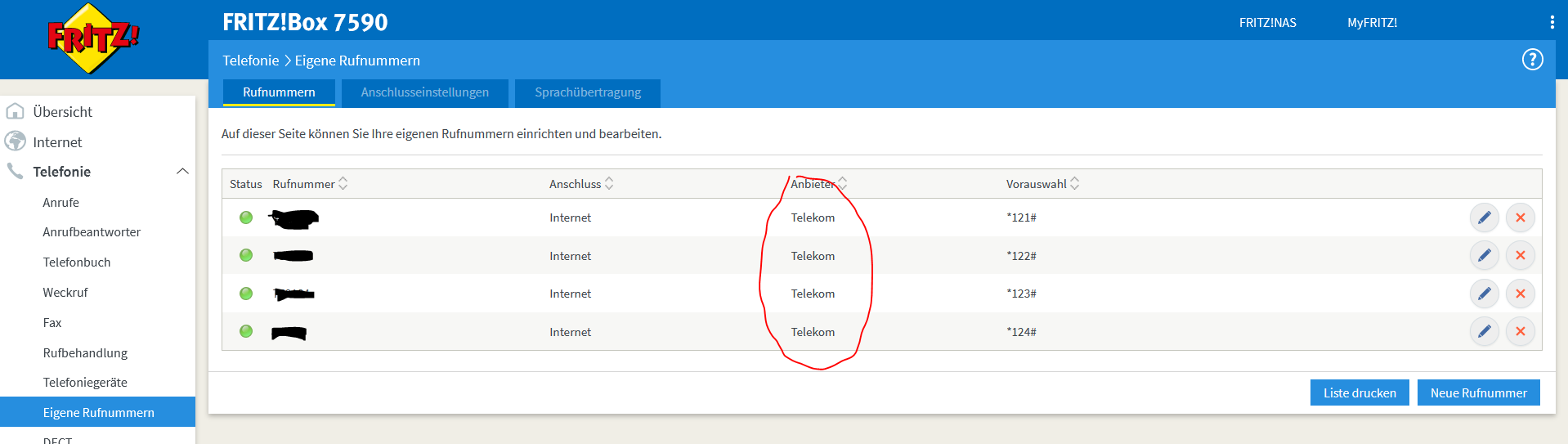

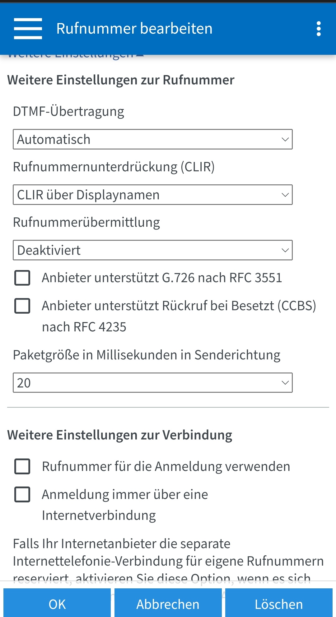

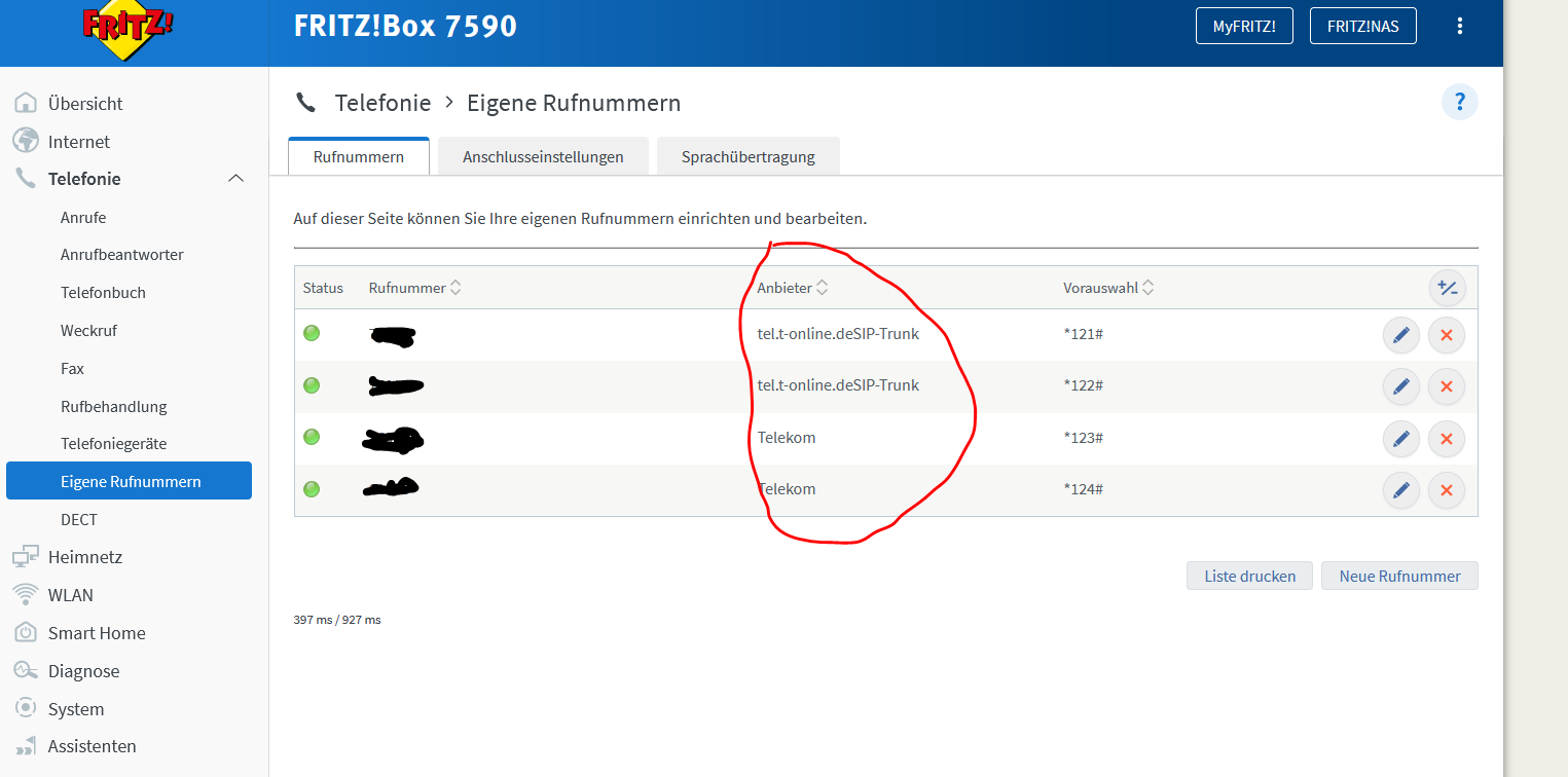

Da kann ich nichts dazu sagen, da ich diese Box nicht kenne. Bei mir sieht es so aus.
Hat vermutlich mit der art und weise der Registrierung der Telefonnummern zu tun.
Bei den ersten beiden Nummern habe ich diese Option, bei den anderen Nummern fehlt diese Option.
Warum das so bei mir ist habe ich keine Ahnung, ist mir auch nie aufgefallen, aber alle 4 Nummern funktionieren.

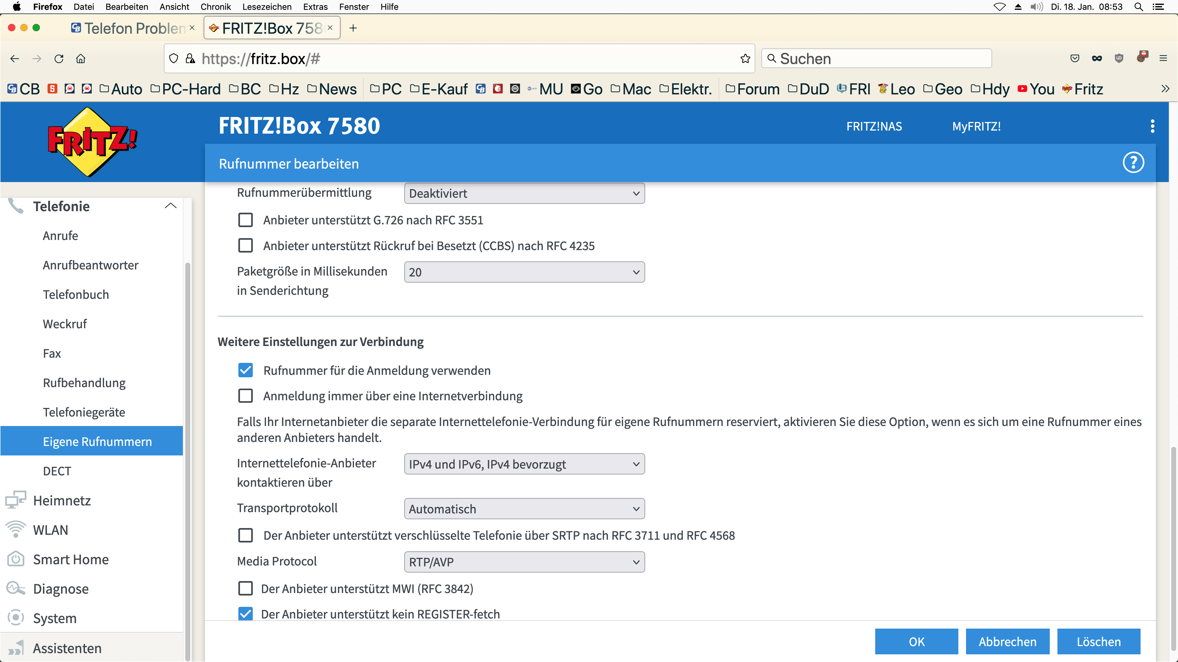

a) User007 findet die Einstellungen bei einer Fritzbox 7580 nicht. Das ist etwas verwirrend. Ich habe u.A. auch eine 7580 mit 7.29, da habe ich die Paketgröße auf 20ms eingestellt, sonst hätten mich meine Damen in der Familie "gegrillt". Keine Ahnung, aber vielleicht ist die "erweiterte Ansicht" nicht aktiviert?
b) Was "bringt" die Umstellung von 30ms auf 20ms - wozu?
Dazu bei community.swisscom.ch (darf man hier Links einfügen?):)
Zitat des Users hed:
"Eine Paketgröße von 20ms beim Codec G.711 ist nicht nur in der Schweiz Standard sondern nahezu weltweit. Weshalb die FB 30ms als Default setzt ist mir ein Rätsel."
Also hat das wohl etwas mit den Codecs zu tun, vielleicht braucht man bei "besseren" Codecs die 30ms?
Jedenfalls klappt's bei mir mit 20ms - never touch a running system. Grüße

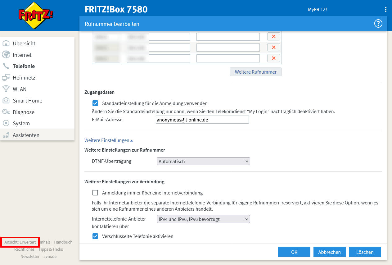

Also,...
erstmal vorweg: ich habe, so lange ich diese FB nutze und damit verbunden einen T-(V)DSL 50-Anschluß habe, noch keinerlei Störungen bei der IP-basierten Sprachübertragung gehabt bzw. bemerkt - somit fragte ich rein aus Interesse und Neugierde.
Dann:​
feynman2 schrieb:
[...] aber vielleicht ist die "erweiterte Ansicht" nicht aktiviert?
Doch! 😉
Die ersten beiden Nummern sehen aus, als sei der SIP-Trunk manuell eingestellt worden.
Ich habe bei meinem Anschluß auch drei Nummern dabei, allerdings wurden die automatisch via "EasySupport" vom T-Server eingerichtet - die Einträge sehen so aus, wie im beigefügten Screenshot die beiden Letzten.
Das würde demnach bedeuten, dass die zusätzlichen Einstelloptionen bzgl. der Rufnummer(n) nur bei einem SIP-Trunk verfügbar sind/werden.
Kann das von @feynman2 bestätigt werden?

Anbei ein kleines Bildchen von meiner 7580 mit 20/30ms, ich habe einen WAN-Zugang über Glasfaser, vielleicht wird bei DSL-Zugang anders verfahren.

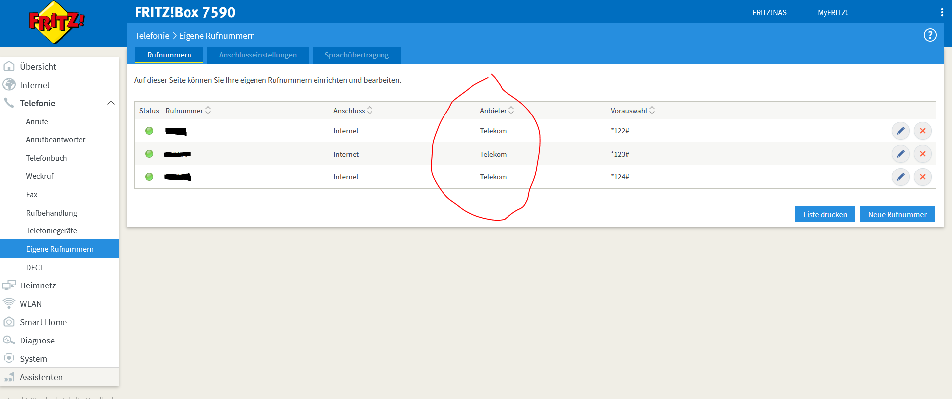

Die angezeigten Optionen hängen davon ab, welcher Anbieter beim Einrichten der Nummer ausgewählt wurde. Mit "Anderer Anbieter" lässt sich die Paketgröße einstellen, allerdings auch nicht direkt beim Anlegen der Nummer, sondern erst wenn man sie später bearbeitet.
@ookee:
ookee schrieb:
[...] welcher Anbieter beim Einrichten der Nummer ausgewählt wurde. Mit "Anderer Anbieter" lässt sich die Paketgröße einstellen, [...]
Was soll das bedeuten? Man ist da doch an "seinen" VoIP-Anbieter gebunden - bspw. kann ich ja als Telekom-Kunde da nicht einfach über die Option anderer Anbieter O² einstellen.
Natürlich kann ich via anderer Anbieter auch die SIP-Trunks meines Anbieters manuell konfigurieren, aber dann ist's also doch wohl eher im Sinne von welche SIP-Leistungsmerkmale der jeweilig "eigene" Dienstanbieter zur Verfügung stellt und hat letztlich nichts mit der Funktion des Routers selbst zu tun, gell!?​
die Erklärung von ookee erscheint mir sinnvoll. Ich bin bei der Spätzle-Netcom(NetcomBW), der Thread-Ersteller bei der Bratwurst-Netcom(Thüringen):).Diese Anbieter sind m.W. in der Fritzbox noch nicht eingepflegt, deswegen geht nur "anderer Anbieter". Da ist man als Telekom-User fein heraus, vermutlich werden die "richtigen" Einstellungen automatisch gesetzt, man braucht nichts zu tun und alles spielt sofort. So stelle ich mir das eigentlich vor. Habe diesen Wunsch mal in einem IP-Forum geäußert(Router einstellen soll wie bei der Telekom gehen, also simpel). Die Reaktion der Mikrotik/Ubiquity/Lancom.....Freunde war mehr als verhalten. Denen geht es wohl mehr um Lernkurven, mir um Lebenszeit ohne viel Computerarbeit. Dass in einer Profiumgebung andere Regeln gelten ist klar, aber ich bin nur ein einfacher User. Grüße

So,
ich habe heute mal die "Bastelbox" rausgeholt und mal ein wenig probiert.
Das Ergebniss ist bei automatischer Einrichtung das gleiche wie bei manueller Einrichtung, siehe Screenshots.
Wie dieser Mischmasch bei mir zustande gekommen ist kann ich nun nicht nach vollziehen.
Vielleicht hat ja noch jemand von euch eine Idee.
Ich habe eben noch mal 1 Nummer "Telekom" gelöscht und mit siptrunk hinzu gefügt, die Nummern habe ich definitiv nicht manuell eingerichtet.
Keine Ahnung was da passiert ist.
