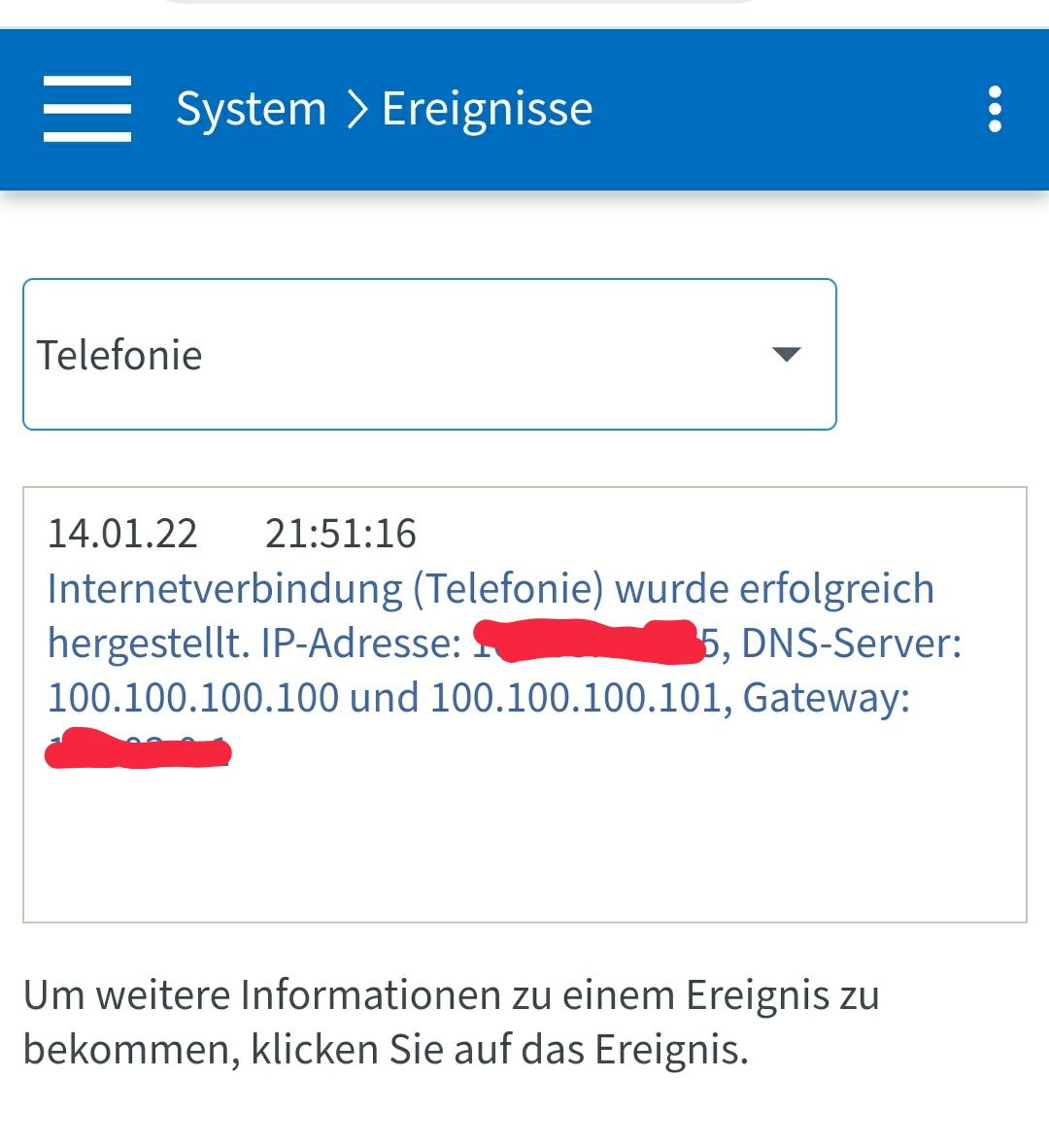

Im Anrufjournal der Fritzbox wird er Anruf angezeigt als < 1 Min.
Sonst werden auch unter Ereignisse keine Fehler angezeigt.

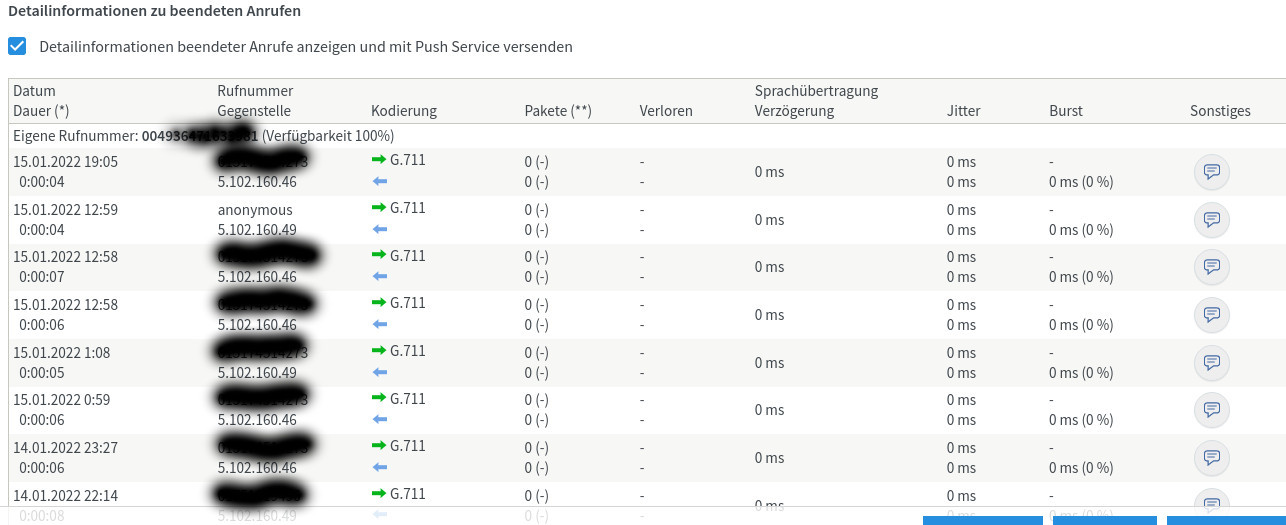

Was wird den bei Eigene Rufnr. Registerkarte Sprachübertragung bei den abgebrochenen Anrufen gemeldet?
Diese Daten würde ich bei einer Störungsmeldung vorlegen. Da kannst Du sehen, ob das nur von einem Telefonie-Server kommt oder immer besteht.
Kann da nichts besonderes sehen.

Vodafone Glasfaser
Auffallend ist das alle vom identischen Telefon-Server kommen. Also mal von jemandem anrufen lassen, der weiter weg ist und bei anderem Provider. Ist Server von Thüringen Netcom.
org-name: Thueringer Netkom GmbH
country: DE
org-type: LIR
address: Schwanseestrasse 13
address: 99423
address: Weimar
address: GERMANY
Das stimmt, hatte immer einen Selbstversuch gemacht, da dies in 99% der Fälle bei uns so ist. Habe mich heute mal von anderen anrufen lassen und siehe da es ging.
