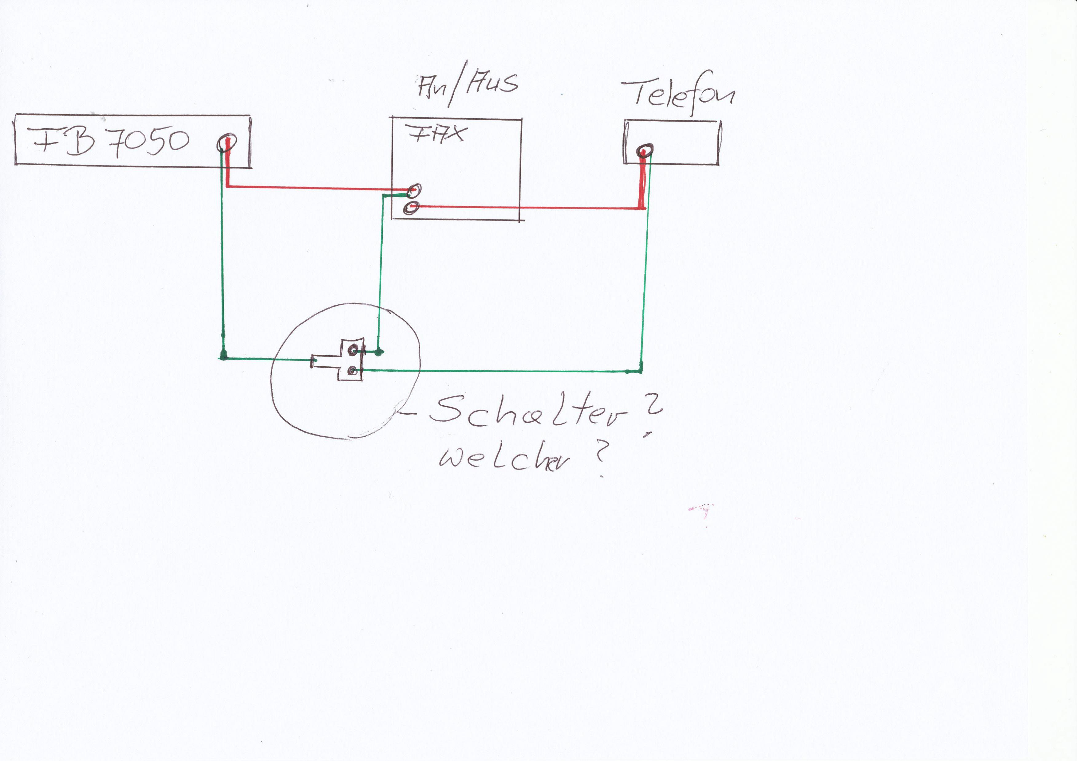

Aktuelle Anschluss: Fritzbox7050 > Fax
Jetzt wollte ich ein Telefon an das Fax anschliessen. Das Telefon sollte aber auch bei ausgeschalteten Fax funktionieren. Jetzt habe ich folgende Fragen:
1. Wenn das Fax aus ist funktioniert das Telefon? (Bild, rote Leitung)
2. Oder brauche ich einen spezielen Extraschalter (welchen)? (Bild grüne Leitung)
3. Was passiert wenn es angerufen wird (ankommende Anruf) und das Fax an ist. Klingeln dann beide sowohl Fax wie auch Telefon?
4. Gibt es sonst eine andere vernünftige Lösung dazu? Danke

Schließ das telefo einfach parallel zum Fax an und fertig.
Schließ doch einfach mal ein Telefon an und probiers aus. ;)
Ausprobieren.
Als Originalzubehör lag der 7050 ein "N/F codierter TAE/R11-Adapter" bei.
Dann kann man Fax (=N) und Telefon (=F) parallel anschließen.
Bei Conrads/Reichelt etc. kann man das auch nachkaufen.
Dann klingeln natürlich beide.
http://www.avm.de/de/Service/Handbuecher/FRITZBox/Handbuch_FRITZ_Box_Fon_WLAN_7050.pdf
In dem Handbuch Seite 44 steht es wie man es anschliessen muss, der Adapter sollte dem Gerät beiliegen, wenn nicht kann man den im Telefonladen besorgen. In den Einstellungen der Box kann man dann unabhängig das Fax konfigurieren.
Kann man beim Faxgerät (HP LaserJet M1522nf) selbst abstellen, dann klingelt es nicht. Es nimmt, wenn es eingeschaltet ist, dann die Faxe trotzdem automatisch an. Man kann aber die Faxe auch mit der Fritzbox (über Fritz!fax) empfangen wenn das HP Gerät abgschaltet ist.
Das Fax ist so wie auf der Seite 44 bereits als Fax in der FB konfiguriert und mittels des o.g. Adapters bereits angeschlossen.
Das FB ist sonst voll belegt (alle Fon Anschlüsse). Das Ziel ist das vorhandene Fax Leitung als Telefonleitung mit Telefon zu nutzen (weiteres Telefon anzuschliessen). Das Fax wird kaum benutzt deswegen meistens ausgeschaltet.
