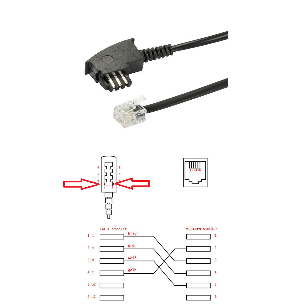

Hallo, ich hatte hier ein neues Kabel bestellt:
https://www.ebay.de/itm/ecabo-Telefonkabel-Modularkabel-TAE-F-RJ11-RJ11-DEC-RJ12-RJ45-0-5-20m/323394809656?ssPageName=STRK:MEBIDX:IT&var=512456036634&_trksid=p2057872.m2749.l2649
Vorher hatte ich dem Verkäufer noch die Bezeichnungen der Geräte angegeben, und er hatte mir folgendes Kabel empfohlen:
1 x ecabo Telefonkabel TAE-F-Stecker auf RJ11-Stecker Import (Europa) 3m
Heute ist es angekommen, aber der TAE-Stecker paßt überhaupt nicht in die Buchse der Fritzbox. Wie kann das sein?
Gruß Maggie
Rechts und links sind zwei "Hubbel" am Stecker. Deren Position unterscheidet N- und F-Codierung. Wie oben schon mal erwähnt, kann man diese Hubbel mit einem scharfen Messer entfernen, dann sollte es wieder passen.
Hallo Mr. Robot, auch auf die Gefahr hin, dich zu nerven 😏 , könntest du vielleicht mit Rotstift genau einzeichnen, wo ich schneiden soll, bevor ich noch was verkehrt mache.
Aber eigentlich hätte das Ding doch passen müssen?
Danke und Gruß Maggie
Eigentlich sollte es mit F-Codierung schon passen. Aber da du sagst, es passt nicht, hat es wohl doch N-Codierung. Oder du drückst es zu vorsichtig rein...
Die Hubbel zu entfernen hat trotzdem noch nie geschadet. :)

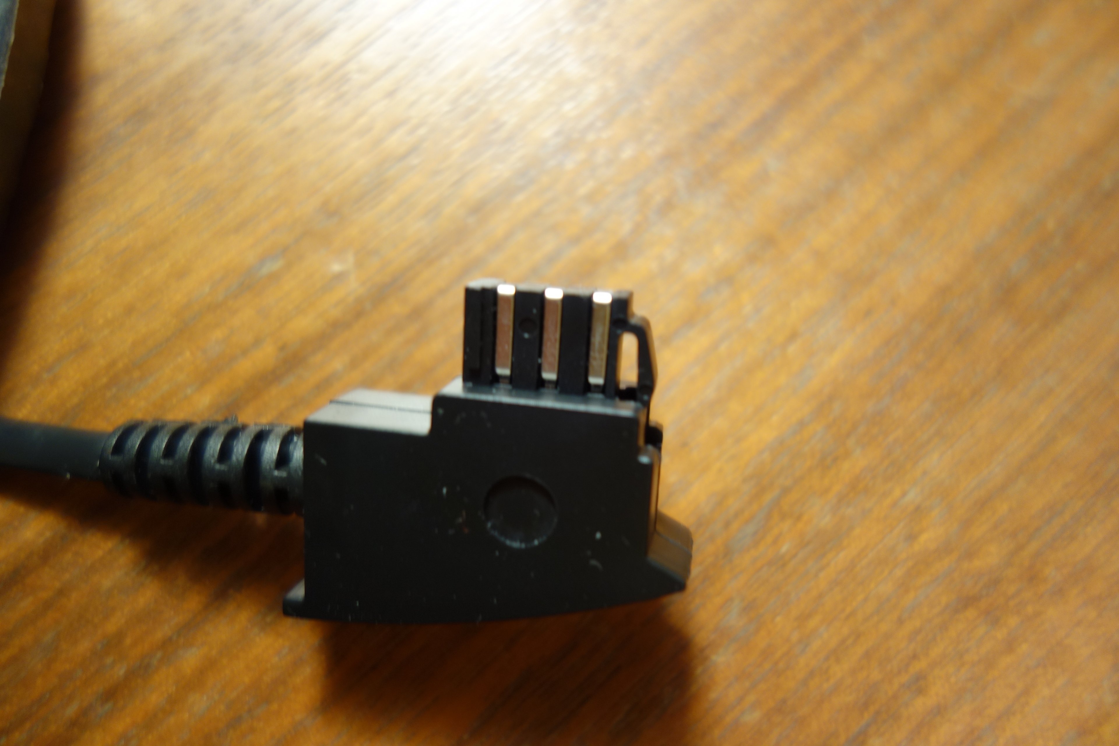

Hallo ihr Lieben, besten Dank für eure Unterstützung. Ich mach jetzt doch mal ein Foto von dem Kabel:
