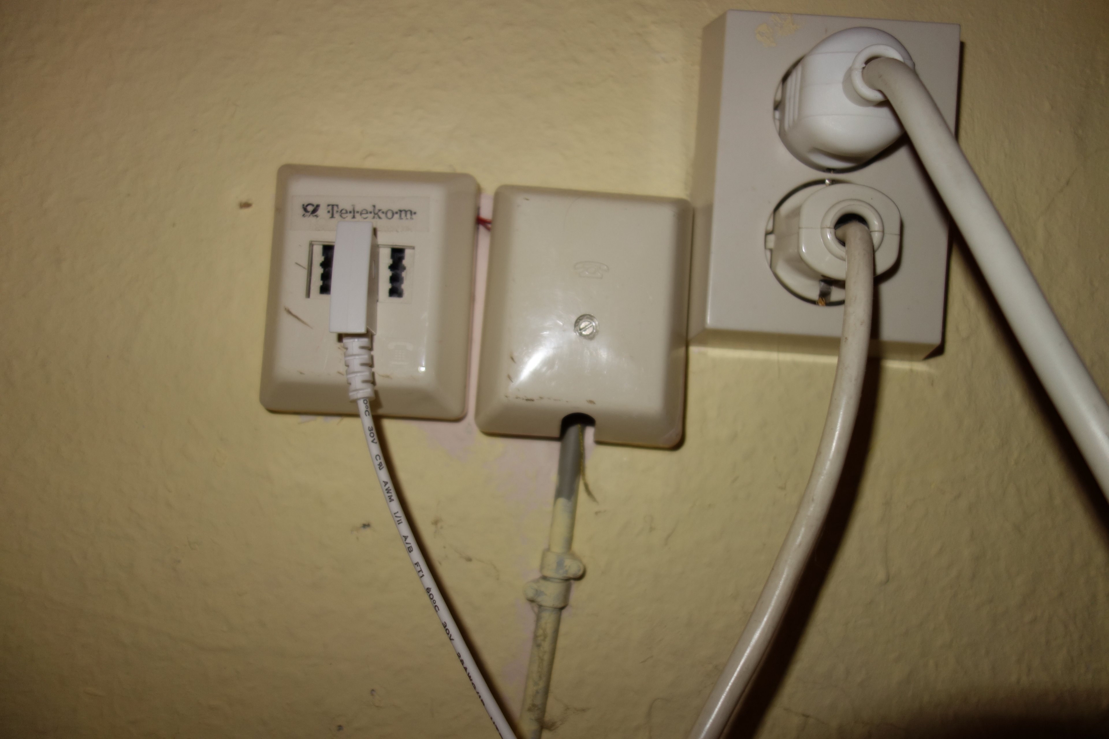

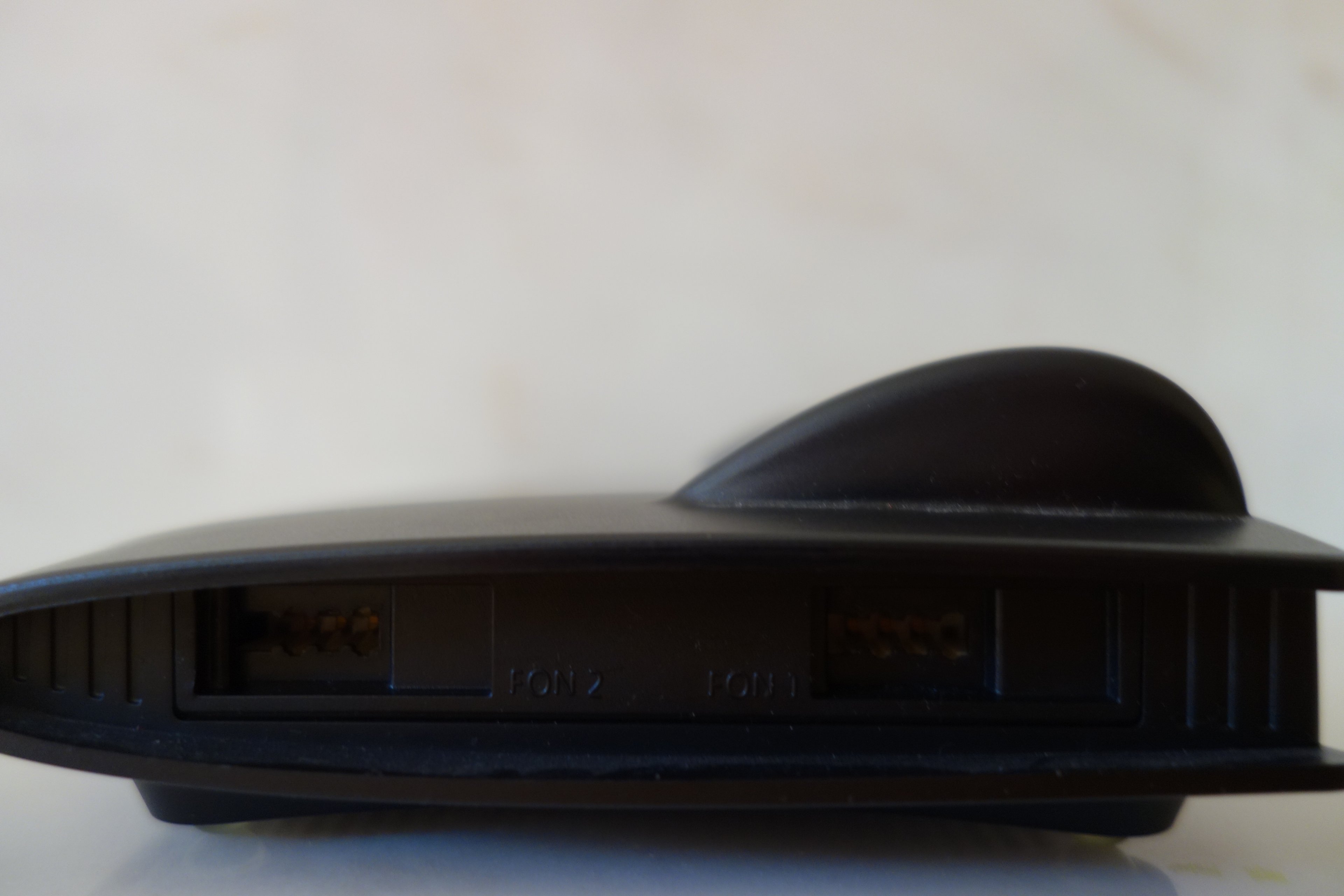

Hallo allerseits,
bis gestern hatte ich eine Fritzbox 7390, die den Geist aufgegeben hat. Nun habe ich eine 7430. An der alten Box konnte ich sowohl meine Telefon als auch mein Faxgerät anschließen. siehe Foto.
Das ist bei der 7430 etwas anders. Es existiert nur ein Steckplatz für Telefon. Allerdings gibt es noch einen Steckplatz Phone1 neben dem DSL-Kabel.
Ich lese gerade, dass ich nur ein (1) analoges Telefon bzw. Fax an den Router anschließen kann. Das ist natürlich schlecht. Wie habt ihr das gelöst?

Die TAE-Buchse und die RJ11-Buchse an Deiner Fritzbox gehen an denselben Eingang in die Hardware der Box, d. h. Du kannst entweder die TAE-Buchse oder die RJ11-Buchse verwenden. Man kann an diese Box nur ein analoges Telefongerät (oder je nach Gusto ein Tel-Fax-Kombigerät) anschließen. Die DECT-Funktion (sofern vorhanden) bleibt davon unberührt.
