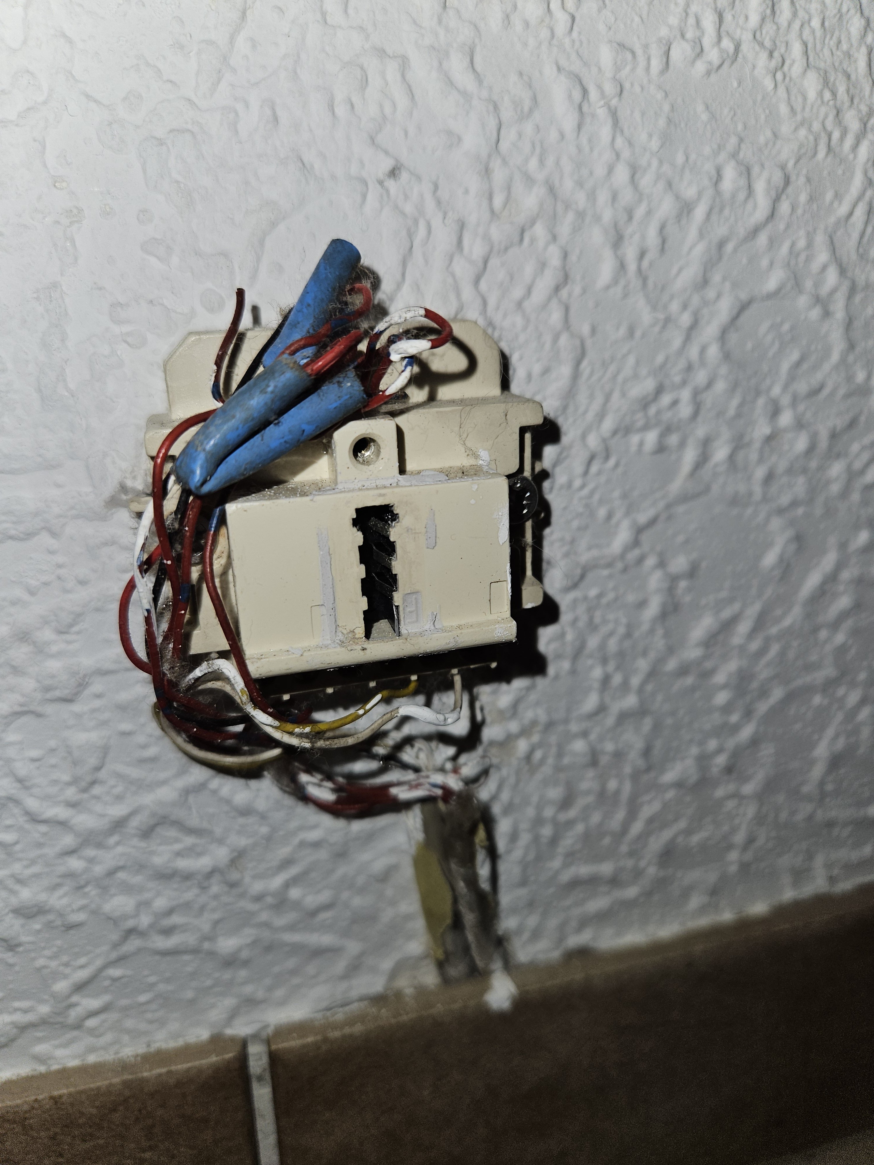

wir sind vor kurzem in den Altbau gezogen, in dem vorher meine Oma lebte.
Die telefondose fürs DSL Wlan sieht nicht sonderlich gut aus und ich wollte fragen, ob mir jemand, anhand der bilder verraten kann, ob ich das irgendwie selber testen kann, oder ein Techniker dazu kommen muss.
Vielen Dank! 😀

Ach, nur bisschen Dreck und Farbe druff.
Sonst zuverlässige 70er Jahre Technik der Telekom!

Die Dose ist eine alte Dose. Da geht es nur um zwei Adern. Das prüft zur Not der Techniker. Wieso machst du dich jetzt verrückt?^^
Mein Onkel meinte die Leitung sei Tot und die dose lief auch seit bestimmt 10 Jahren nicht mehr. Dachte es gibt eventuell einen leichten weg um zu prüfen ob noch alles klappt ^^

Ob die Dose noch funktioniert, kann dir nur jemand von der Telekom sagen. Der kann dann gleich auch eine neue Dreifach-TAE-Dose setzen, falls Du DSL nutzen willst.

hier sollte ein Techniker kommen um das zu prüfen, dann das sieht mit verdächtig nach einer vorhandenen Parallel Schaltung (unten Kabel rein, oben Kabel raus) aus, was bei DSL zu Schwierigkeiten führen kann.

Wenn der Anschluss solange ungenutzt war, ist vermutlich das andere Ende der Leitung im "Straßenkasten" nicht angeschlossen. Da wirst Du einfach DSL beauftragen müssen, der Techniker legt die Drähte wieder in der Straße auf und dann kann er messen, was bei Deiner TAE ankommt.
Ich hatte das beim Wechsel nach drei Jahren Glasfaser zurück auf DSL. Da kam tatsächlich ein Techniker vorbei und meinte, er hätte gerade im Straßenkasten angeschlossen, jetzt prüft er bei mir. (PS: Und es kamen wieder 100 MBit, wie früher auch.)

Auf keinen Fall mehr eine Dreifachdose nehmen. Die Anschlüse braucht man nicht mehr und es geht dann überflüssigerweise noch über je zwei Schaltkontakte. Ist nur störanfällig.
Der F Anschluss ist in so einer Dose der letzte in der Kette.
Da ist auch garantiert was durchgeschliffen worden. Und die Dose ist oxidiert usw.; und auf dem Kopf auch noch. ;-)

Übrigens ist die TAE falsch herum montiert ;) Also müsste man den Stecker auch falsch herum einstecken.
Warte bis der Techniker kommt oder sage Bescheid das einer kommen soll, der tauscht das ganze dann auch fix aus.
