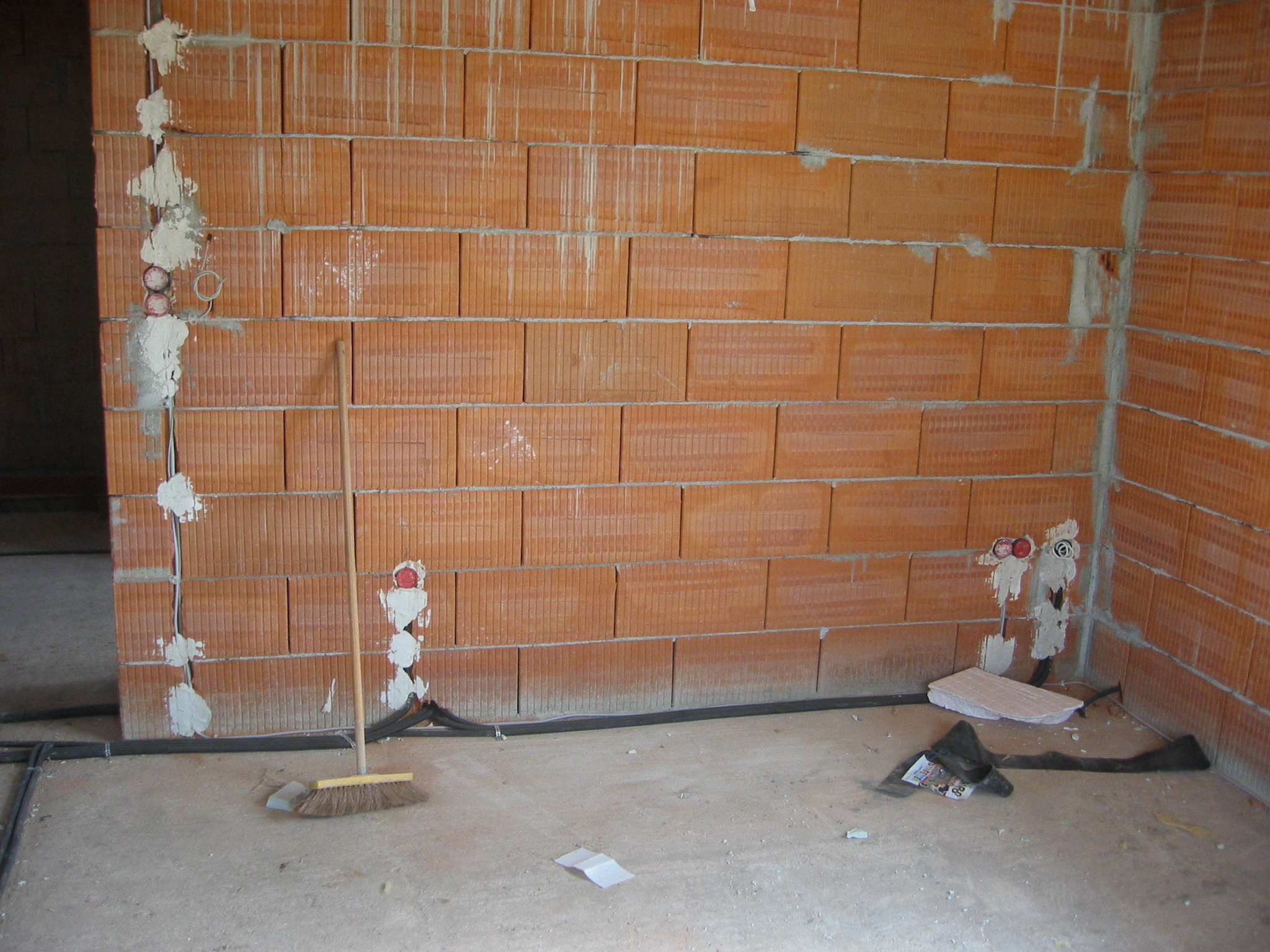

Das Entscheidende ist bei Dir das Leerrohr, das 5x 90grad Bögen macht. Wenn Du da was einziehen willst, geht das nur mit Zug-Draht. Du kannst das vorhandene Kabel als Zug-Draht nehmen, wenn es sich bewegen lässt. Also machst Du im Keller einen Strich dran und ziehst oben ca 5 bis 10cm. Wenn das geht, kannst Du es versuchen. Dann hättest Du oben mehr Kabel und kannst neu absetzen.
Wenn es fest sitzt, kannst du das vergessen.
Grundsätzlich ist ein einziehen nur über 1 bis 2 90 Grad Bögen möglich.
