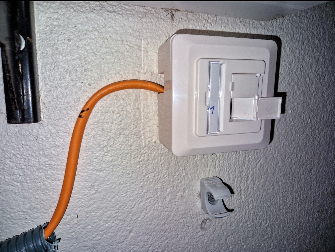

Es gibt Standard Leerrohre und es gibt Installationsrohre. Der Unterschied ist, die Leerrohre sind flexibel. Die Installationsrohre sind starr. Somit für Deine Zwecke unbrauchbar. Wurden bei Dir aber verwendet siehe Fotos. Diese grauen Rohre.
Du brauchst M25 Leerrohr, das ist dann innen 19,3mm. Da gehen 4-6St. 6mm LAN Kabel durch.
Oder Du nimmst dünnere M20, das ist innen 14,9mm. Da gehen maximal 3-4st. 6mm LAN Kabel durch. Das würde auch für die meisten Zwecke reichen.

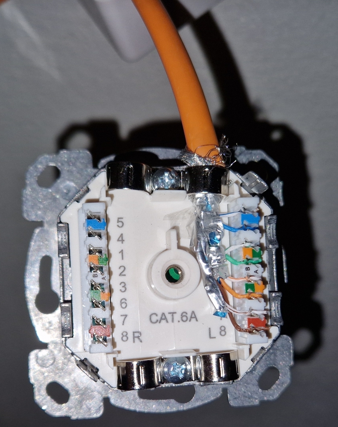

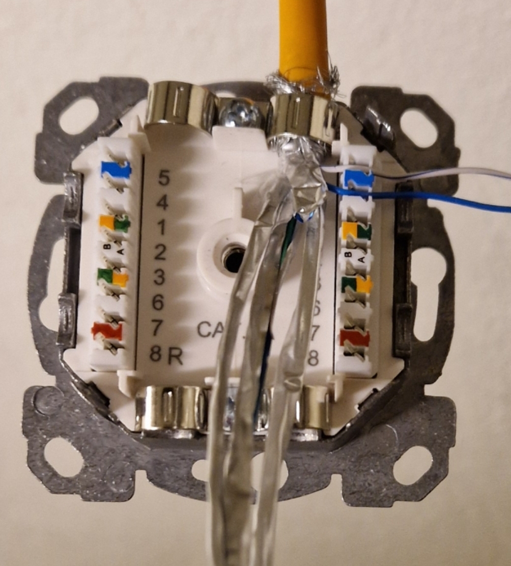

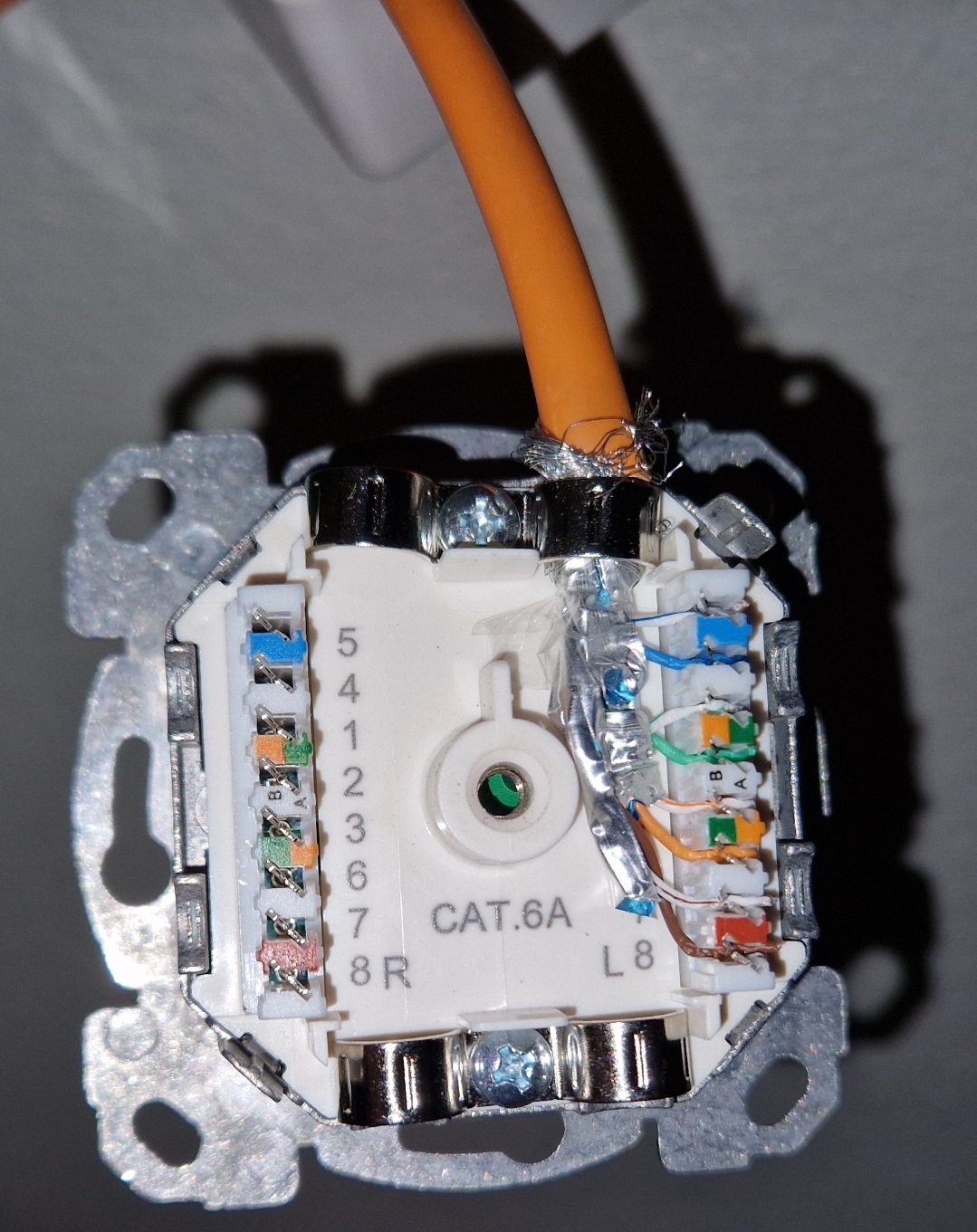

Ich bin gerade dabei, meine erste Dose zu belegen und habe mich für Belegevariante A entschieden. Da verwirrt mich plötzlich die Farbreihenfolge:
Das liegt aber daran, dass die Nummern nicht der Reihen nach sind, oder? Von oben nach unten mache ich hier also:
Weißblau
Blau
Weißgrün
Grün
Weißorange
Orange
Weißbraun
Braun
Korrekt?
Weißblau
Blau
Weißgrün
Grün
Weißorange
Orange
Weißbraun
Braun
Korrekt?
Meine erste Netzwerkdose 😇.

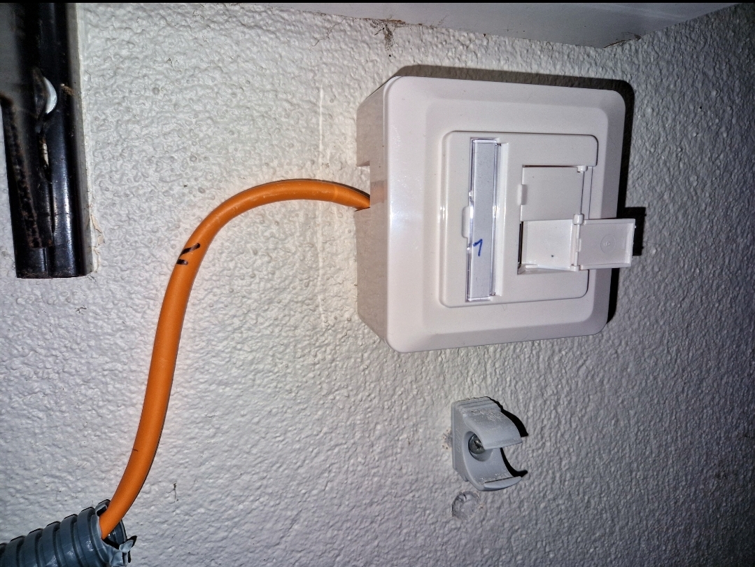

Ziemlich fummelig in der engen Dose und das Kabel kommt mir sehr empfindlich vor. Ich mache mir Sorgen, dass es an scharfkantigen Stellen beschädigt werden könnte (zum Beispiel wie hier an der Durchführung in die Dose). Sollte ich da was weiches dazwischen kleben?
Insgesamt bin ich aber gut zurecht gekommen, dank eurer Hilfe! Ich halte euch auf dem laufenden, wie die weitere Verkabelung läuft. A propos, das Kabel durchs Leerrohr zu ziehen/schieben war nicht ganz einfach. Bin gespannt, wie das geht, wenn drei Kabel in ein Rohr müssen. Wie macht ihr das? Alle Kabel gleichzeitig oder einzeln? Und einseifen: Das gesamte Kabel? Mit flüssiger Schmierseife? Bringen diese Einziehdrähte eine starke Vereinfachung?

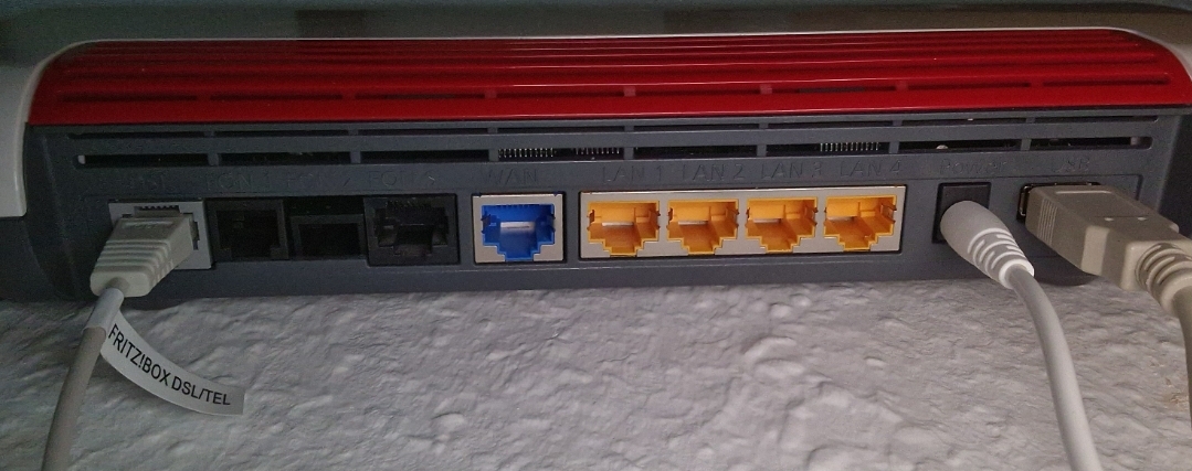

Nun mache ich mich an das Belegen der Patchfelder und Dosen. Eine Frage habe ich noch.

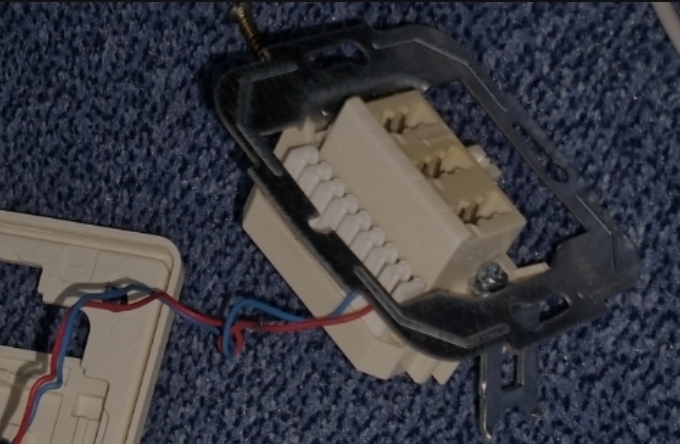

Es liegen zwei Verlegekabel zwischen Arbeitszimmer und Keller: Eines um LAN vom Router im Arbeitszimmer in den Keller zu legen und eines um künftig das Glasfasermodem im Keller mit dem Router im Arbeitszimmer zu verbinden. Bis es soweit ist, funktionieren ja noch die zwei DSL-Drähte:
Nun überlege ich, ob ich die DSL-Drähte nicht gegen das derzeit noch funktionslose Verlegekabel tausche. Auf welche Adern des Kabels müsste ich die zwei Drähte im Keller klemmen? Und wie bekomme ich dann im Arbeitszimmer DSL aus dem Patchfeld in den Router. Aktuell laufen die beiden Drähte in die graue DSL-Buchse:
Künftig dann auch (wie bastel ich dann den Stecker?) oder in den WAN?
Oder belasse ich es lieber bei den zwei Drähten nach dem Motto "Never touch a running system"?
DLMttH
Admiral
- Apr. 2021
- 7.507
Das kannst du ohne Probleme machen. Die Amtsleitung klemmst du auf 4 und 5 des Verlegekabels (blau/weißblau).
Im Arbeitszimmer kannst du alle Adern schon nach Norm in einer Netzwerkdose auflegen, dann geht ein normales Netzwerkkabel von der Dose in die DSL-Buchse der Fritz!Box. Später mit Glasfaser wird dann auch das Verlegekabel im Keller voll auf eine Dose gelegt und das Patchkabel wandert nur von DSL zu WAN.
