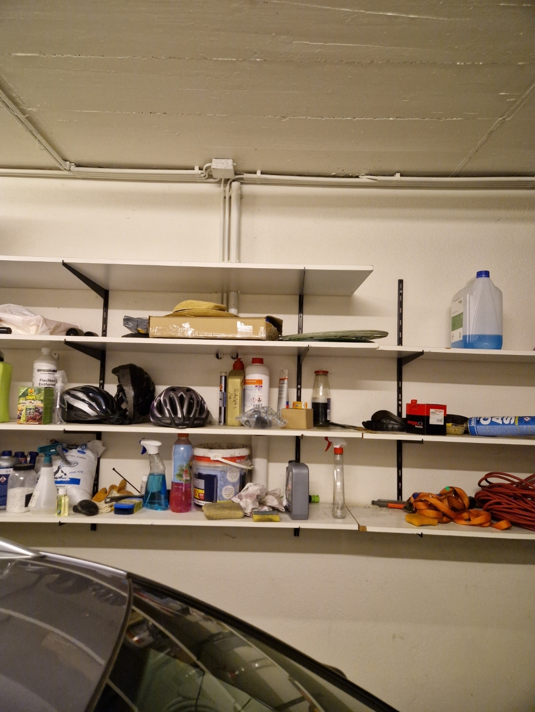

So wie ich das sehe, war da mal eine Tür in die Garage. Deshalb sitzen die Schalter da ja rechts.
Ist das massiv zugemauert worden oder ist da Gipskarton drin?
Es ist halt so, wenn das misslingt dort noch 2 LAN Kabel zusätzlich durch zu schieben, kann man auch links in der Ecke einen Kabelkanal anbringen und dort in Keller bohren und oben in Garage bohren. Das wäre halt der Ausweg, wenn alles andere nicht klappt.
Der weisse Streifen links, was ist das? Warum wurde das dort farblich abgesetzt? Ist das links ein Schornstein?
Kannst ja mal die Stelle in der Garage fotografieren.
Löcher, in dehnen Kabel liegen, nachträglich zu vergrößern ist unmöglich. Da muss dann das Kabel raus.
Die Wand ist massiv und Ich denke auch nicht, dass da mal ne Tür war, weil die Garage bereits eine Tür ins Haus hat. Den weiße Streifen links haben wir beim Anstreichen aus optischen Gründen gemacht und links davon geht im rechten Winkel die Außenwand mit der Haustüre ab. Da ist kein Kamin.
Durch den Boden werde ich nicht bohren, wegen Fußbodenheizung.
Das Loch, durch welches das WB-Kabel liegt könnte ich vergrößern, weil ich das Kabel rausziehen könnte (WB existiert noch nicht). Ist aber wie gesagt nicht meine erste Wahl.
Loch vom Kabel für WB auf jeden Fall vergrößern und Ader als Einzugshilfe einziehen. Das ginge ja einfach und hätte auch keine Nachteile wenn es nicht zum tragen kommt.
Das ist die Lösung später dort LAN Kabel einziehen zu können. Weil all die angedachte Bastellei mit dem Telefon-Kabel für LAN, da weis niemand ob das überhaupt funktioniert. Weil die Stelle, wo es angesetzt ist, ja nicht gefunden wurde. Auch wenn Du jetzt 8 Adern findest, die durchlaufen zum Arbeitszimmer, kann es sein, das darüber dann doch kein Gigabit geht. Eine WAN Leitung fehlt dann immer noch.
Das mit der Ader verstehe ich nicht ganz.
Am besten lege ich ein kleines Stück Leerrohr neben das WB-Kabel um die LAN-Kabel vor dem scharfkantigen beton zu schützen, oder?
Ja klar wenn Du einen so dicken Bohrer hast. Normal braucht man das nicht. Ich meinte das als Einzugshilfe, falls das Elektro Kabel dann drin ist und später LAN durch soll.
Reaktionen: Tiffman
