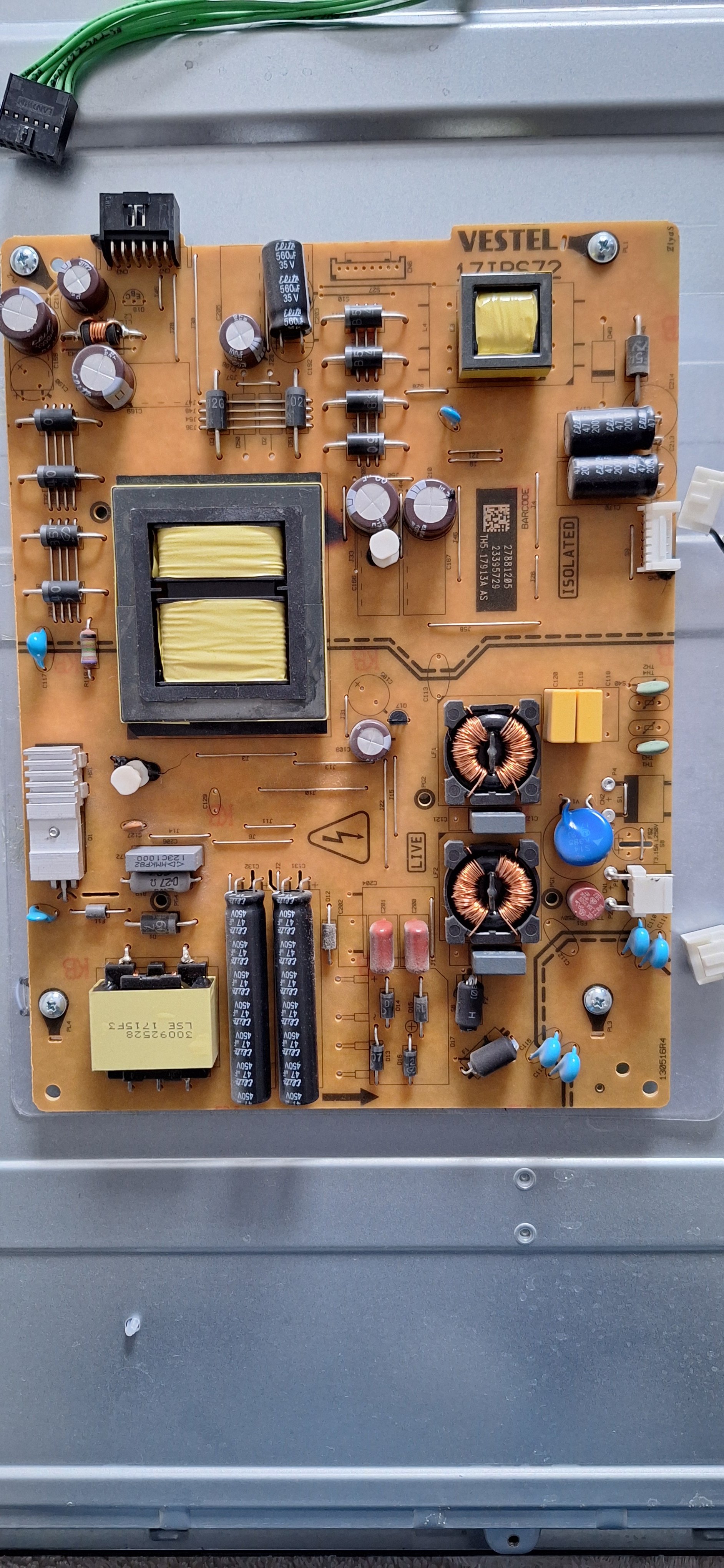

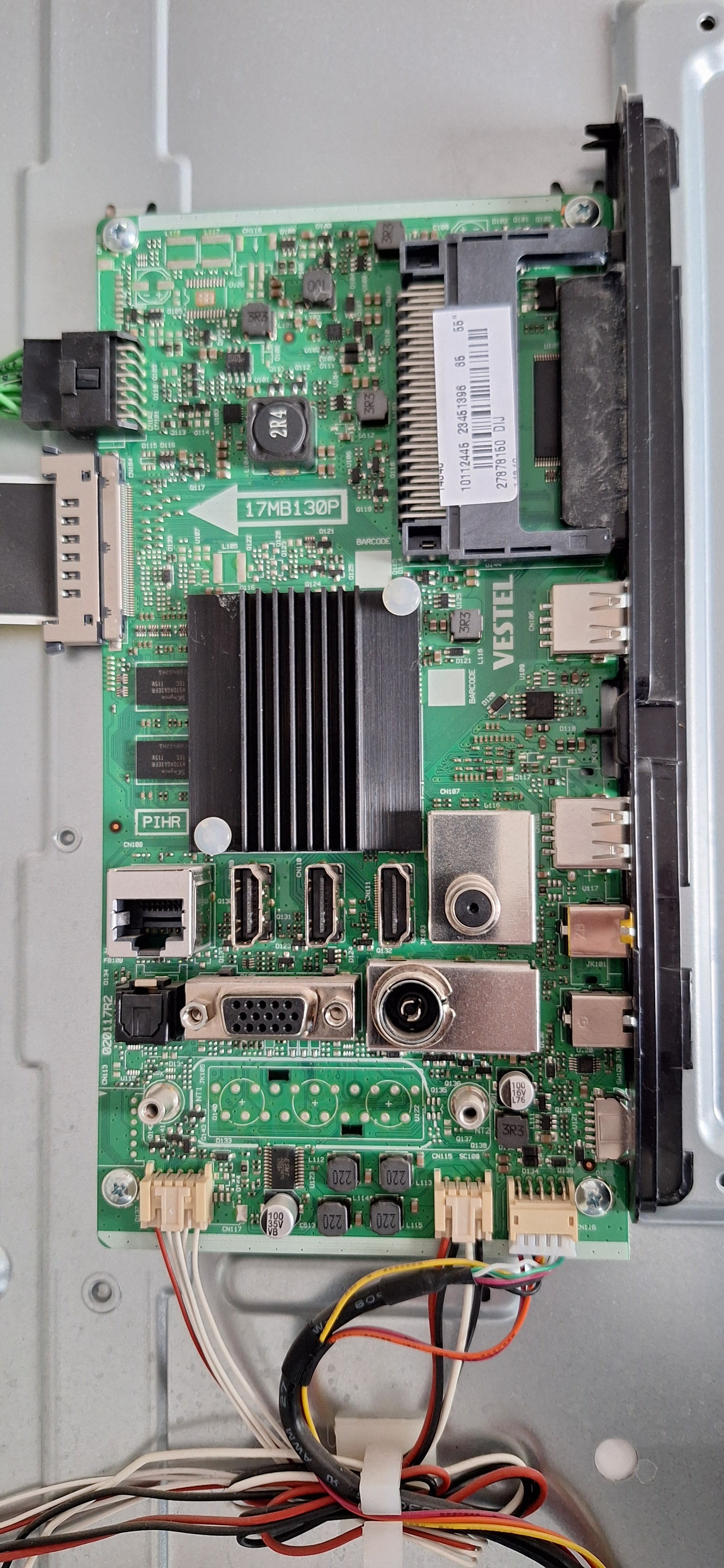

@Firefly2023 Hab das Ding gerade mal aufgeschraubt. Es sind 2 Platinen verbaut. Das beige ist sicher das Netzteil die grüne Platine offensichtlich das Mainboard. Beides lässt sich einfach tauschen. Die Frage ist, ist es eher das Netzteil oder das Mainboard was defekt ist?
PS: Es sind keine durchgebrannten Bauteile erkennbar.

Rechts oben vom großem Schaltnetzteilübertrager ist die Platine verschmort.
Vielleicht kalte Lötstelle, aber da sollte mal ein Fachman draufschauen.
@Vindoriel Der 2. Kondesator daneben scheint auch was ab zu haben
Ich habe mir die Platine mit dem Schaltnetzteil nochmal genau angeschaut. Wo ist da was verschmort?
Sorry, ich sehe da nichts.
PS: Hab es entdeckt: Tatsächlich, rechts neben der Wicklung.
Da wird's dann wohl ein anderes Netzteil 17IPS72.
Bekommt man ja für kleiner 50€.
