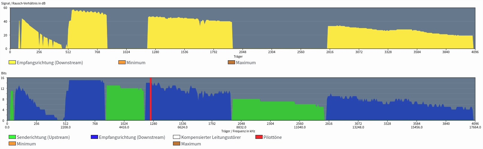

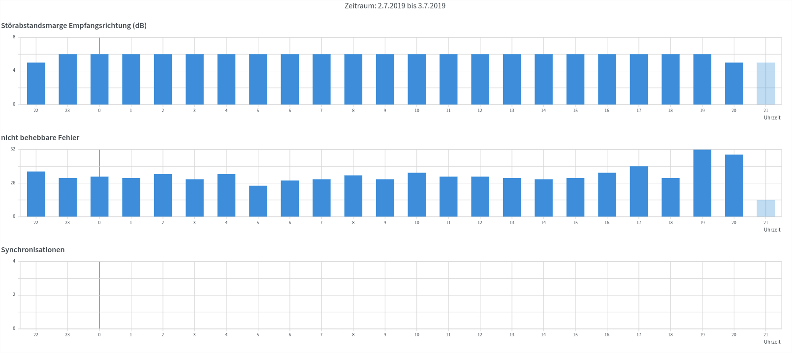

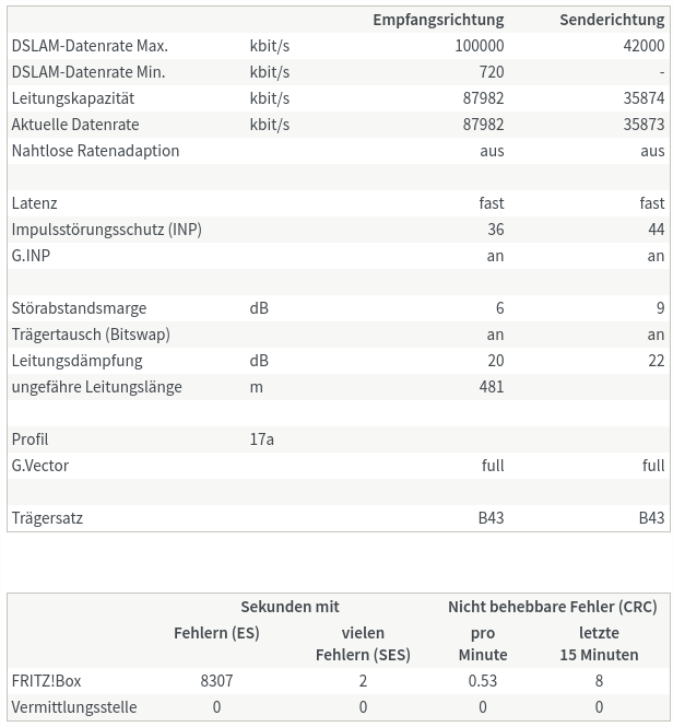

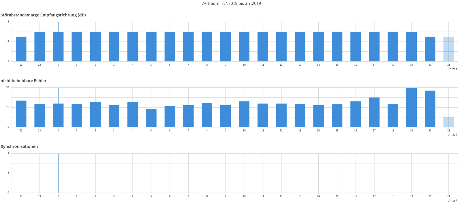

Anbei mal ein paar Screenshots zur Syncqualität, kann damit ehrlich gesagt nur wenig anfangen.
Mit welchen Info/Kritik kann ich da auf die Telekom zugehen oder bei mir etwas optimieren?

Der Sync ist zwar nicht perfekt, aber für knapp 500 Meter Länge normal. Vielleicht ist es nur ein DNS-Problem. Hast du mal 8.8.8.8 als alternativen DNS-Server probiert?

genau so isses, alle anderen posts gehen IMHO tendenziell in die falsche richtung, erstmal gilt es rauszufinden, was diese massigen fehler produziert
-> firmware downgraden falls du 7.11 benutzt oder alten dsl-treiber benutzen
ereignislog prüfen auch hinsichtlich verkabelung (spektrum zieht ziemlich "zackig" aus)

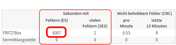

Trotzdem hast du viel zu viele Fehler auf der Leitung.
Das Spektrum ist im Verlauf auch sehr zackig, das sollte eigentlich glatter sein. Irgendwas stört da rein, scheinbar aber nur in den Downstream.
