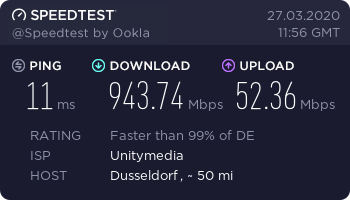

Hayda Ministral schrieb:
Diese Aussage war gültig bevor VVDSL kam.
Ich hätte gerne Deine 900 Mbit im Download und meine 5 ms Latenz.
Von wo zu welchem Server misst du die 5ms?
Im allgemeinen hat Supervectoring keinen Vorteil zu normalen VDSL 2.
