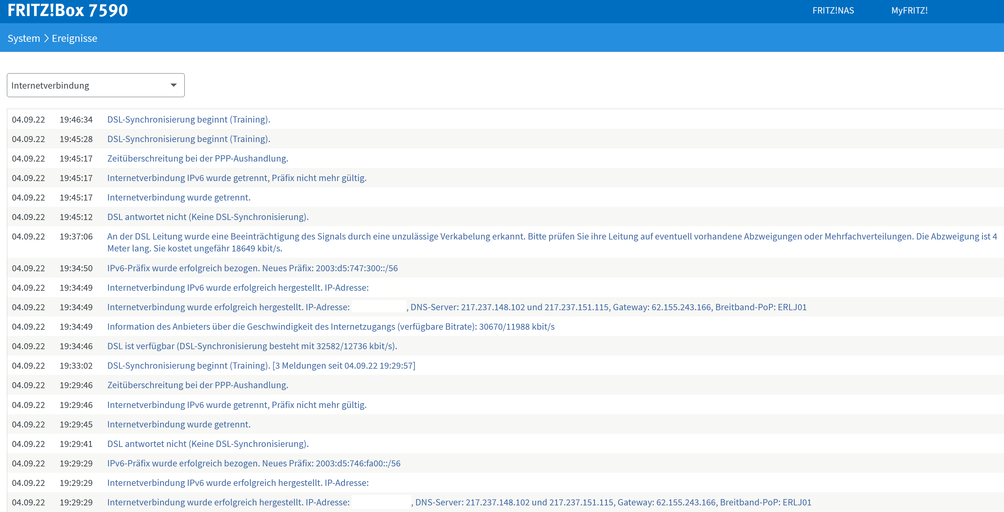

Ich nutze eine FritzBox 7590 mit Firmware 7.29. Die FritzBox zeigt mir in den Ereignissen immer wieder diesen Hinweis:
An der DSL Leitung wurde eine Beeinträchtigung des Signals durch eine unzulässige Verkabelung erkannt. Bitte prüfen Sie ohre Leitung auf eventuell vorhandene Abzweigungen oder Mehrfachverteilungen. Die Abzweigung ist 4 Meter lang. Sie kostet ungefähr 17775 Kbit/s. Ist irgendwie komisch. Ich wohne seit 2014 in dieser Wohnung und es ist nie etwas baulich verändert worden. Bei 1&1 hatte ich diese Meldung nicht. Die Telekom hat mir geraten, über die Hausverwaltung einen Elektriker zu beauftragen, der in der Wohnung nach einer versteckten zweiten Telefondose suchen soll. Ist doch irgendwie Quatsch, oder?

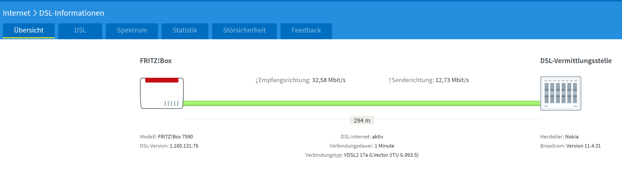

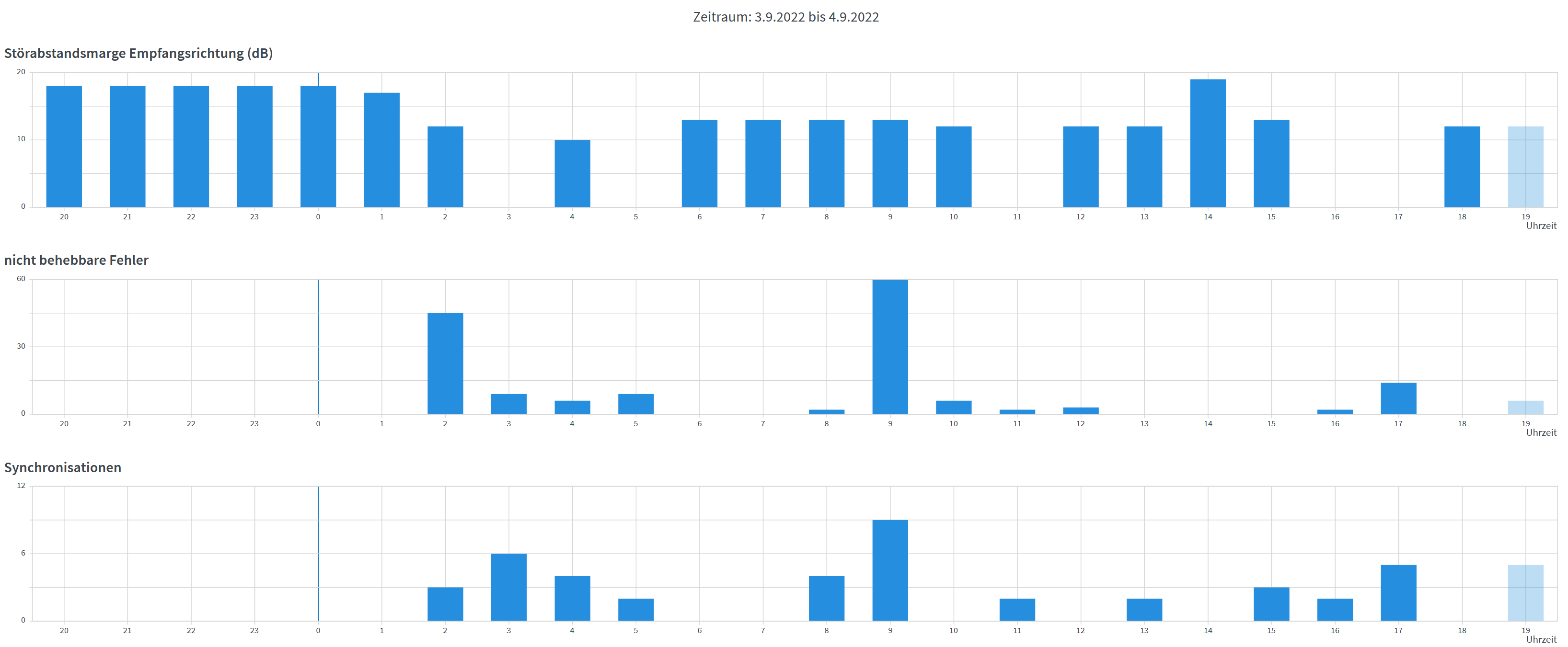

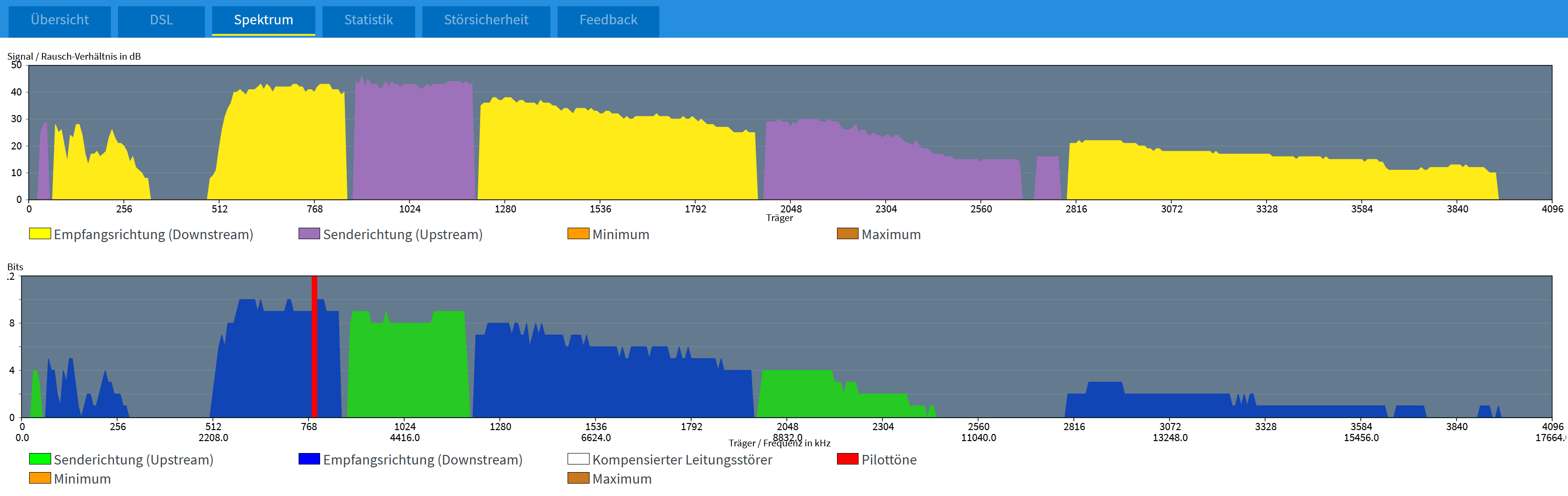

Ok, hier mal die DSL-Infos der FritzBox.
