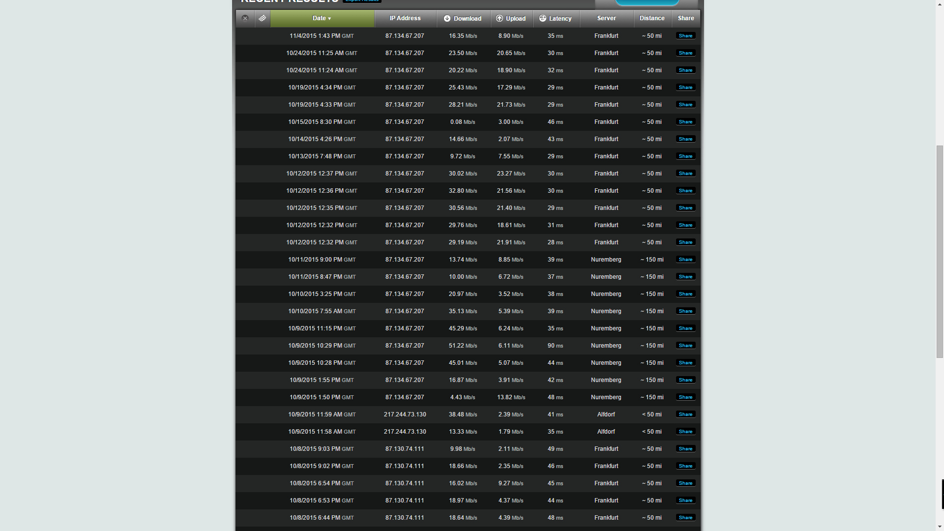

Wir haben Telekom DSL Hybrid L mit Speedoption L.
Das sind die Speedtestergebnisse zu verschiedenen Zeiten und Tagen.
Die Geschwindigkeit schwankt extrem und die theoretisch mögliche wird nicht mal annährend erreicht.
Woran kann das liegen und bringt eine externe Antenne etwas??
lg zottie

Du nutzt ein Shared Medium.
Du teilst dir die Luftschnittstelle mit allen Menschen in deinem Umkreis, die einen Telekom vertrag haben.
Natürlich schwanken da die Raten extrem.
Externe Antenne kann und wird wahrscheinlich auch etwas bringen. Kannst du die Pegelwerte (gemessen in dbm) beim Router auslesen? Dann kann ich dir sagen, ob eine externe Antenne etwas bringen würde...
Das kommt ganz darauf an:
Bist du so weit von der Funkzelle weg oder ist die Antenne des Routers so ungünstig positioniert, dass du einen niedrigen Pegel hast, brauchst du viel mehr "Ressourcen" der Funkzelle, um eine hohe Endgeschwindigkeit zu gewährleisten...
Wenn dein Pegel allerdings in einem akzeptablen Bereich liegt, dann hängen deine Raten zu 100% von der generellen Auslastung der Funkzelle ab, was du nicht beeinflussen kannst!
Gibt es viele Teilnehmer in der Zelle, bekommt jeder wenig, sind wenig Teilnehmenr in der zelle bekommen alle viel... So einfach ist das Leben...

86 und 7 sind eigentlich ganz akzeptable Werte...
Da ich keine Erfahrung mit Hybrid Routern und externen Antennen habe, kann ich dir jetzt schlecht sagen, wie viel eine solche bringen könnte...
Da musst du am besten nochmal selber googlen...
Wenn dich eine externe Antenne von 86 auf 60dbm bringt, dann würde ich es machen... Wenn du aber nur von 86 auf 80 kommst, dann eher nicht...
