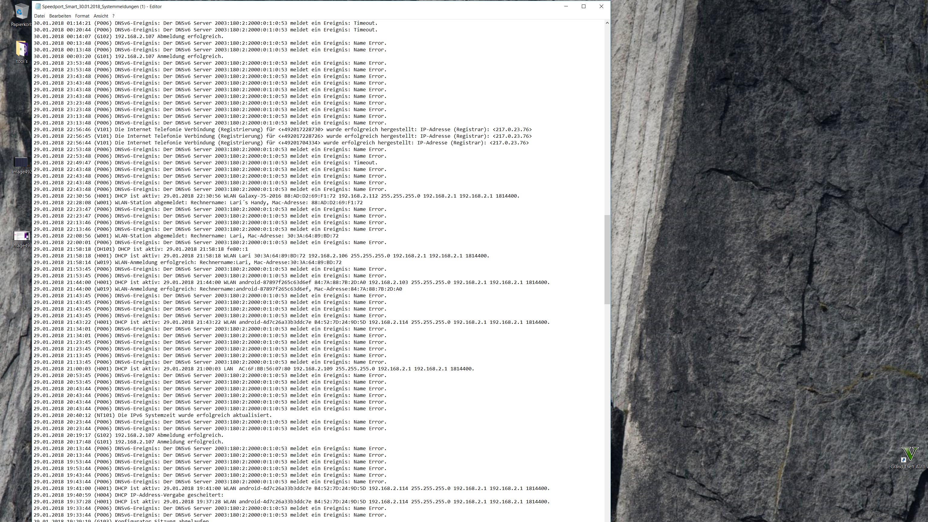

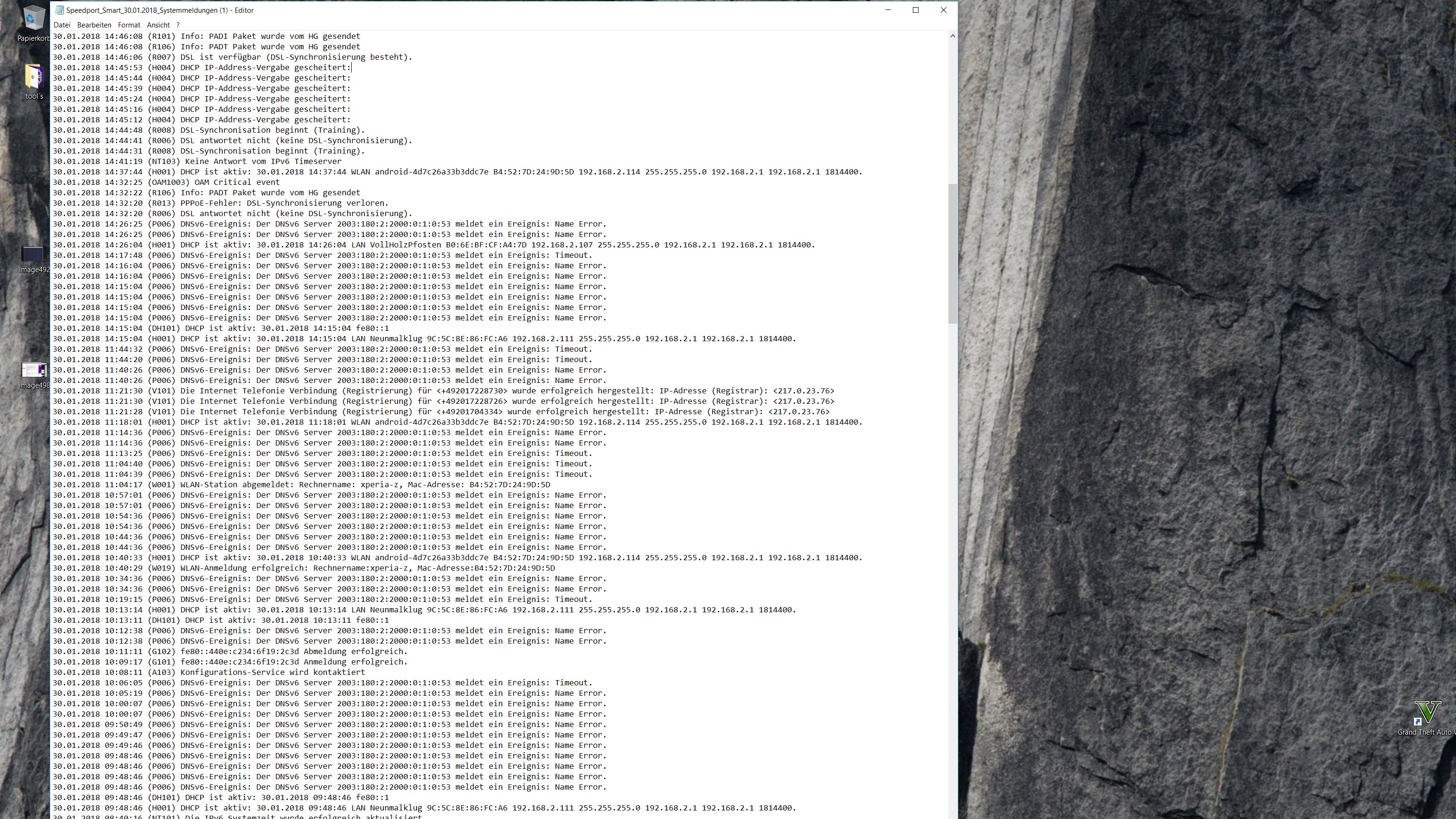

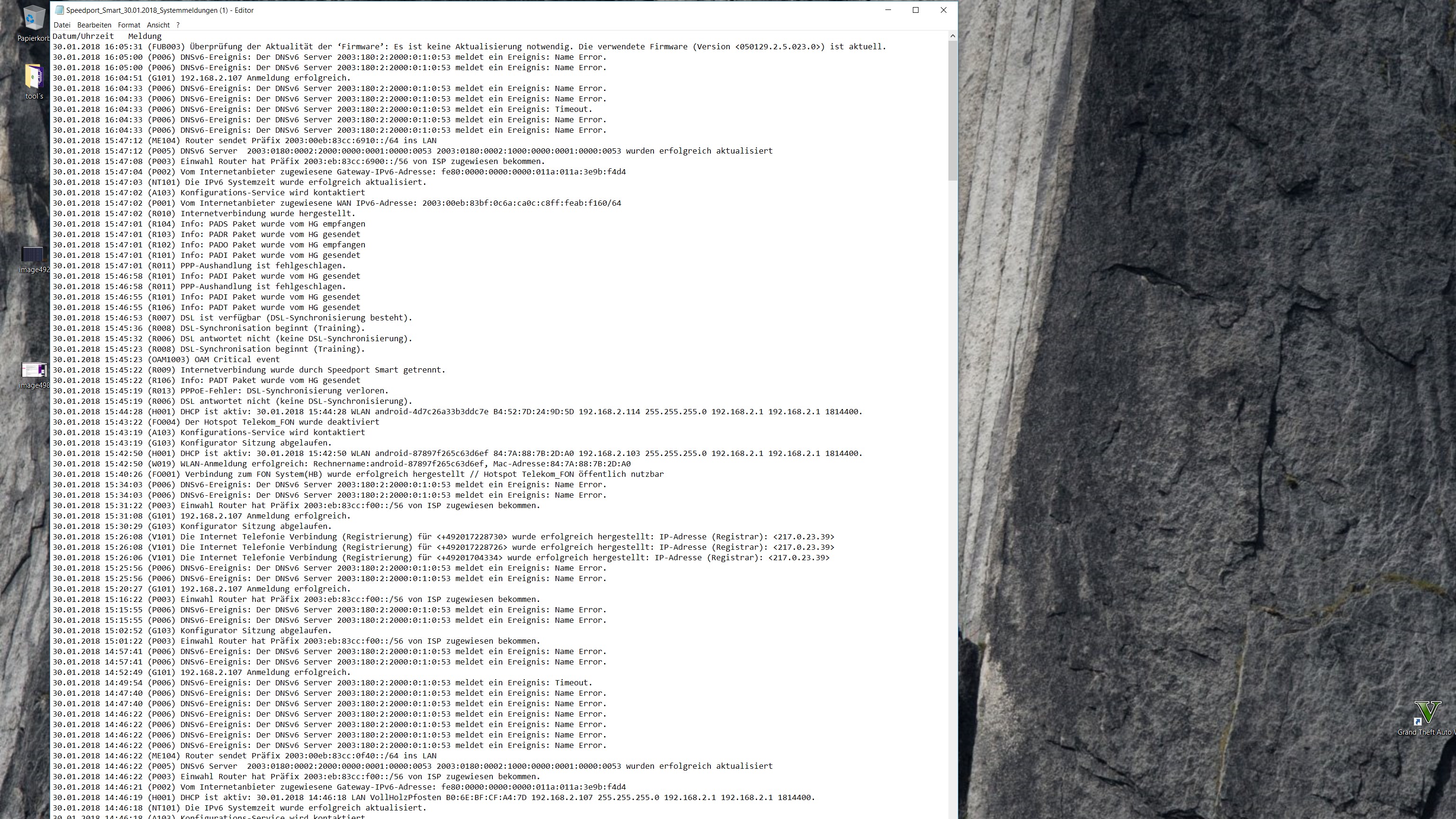

Ganz einfach, nachdem mir nik_ auf die Sprünge geholfen hat konnte ich Login Daten von Anfang September
über mehrere Tage ausmachen dann war bis Anfang Januar erst einmal Ruhe.
Bevor ich ihn dann bekam auch wieder von mehreren Tagen Login Daten von einem anderen Anschluß.
Hast du ihn von der Telekom bekommen?
Leihgerät im Rahmen von Endgeräteservicepaket?
Die Geräte werden nach Rückgabe eigentlich gerenigt und geprüft und resetet.
Dank BNG wird eh keiner was damit anfangen können, wenn du schon BNG hast.
Ansonsten nimmt die Telekom sowas zurück und tausht aus.

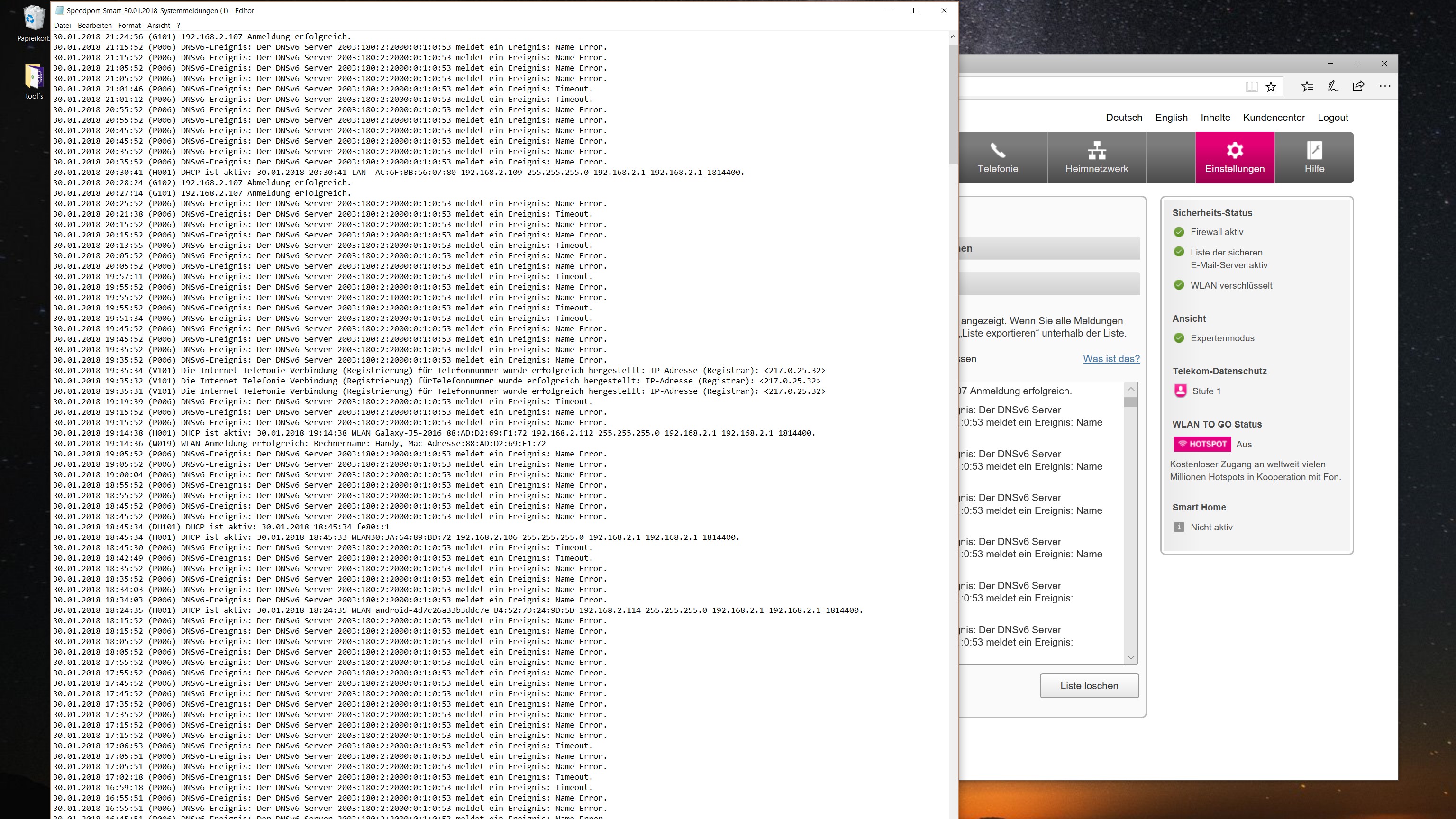

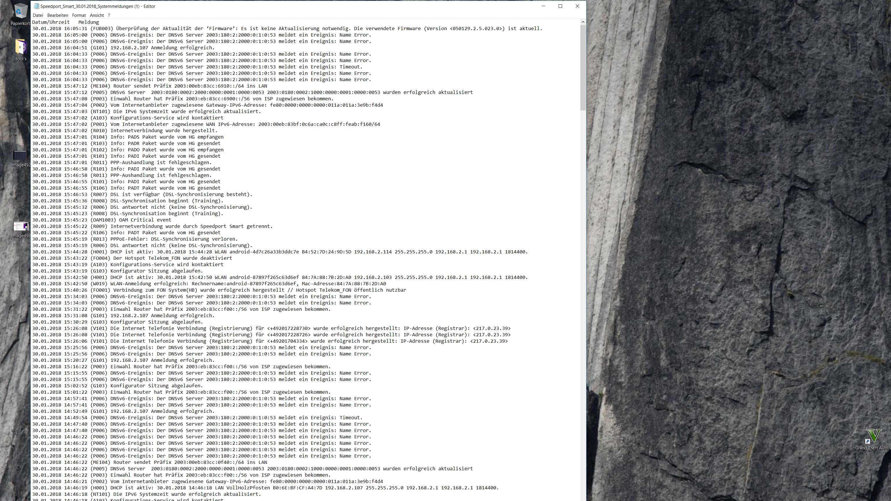

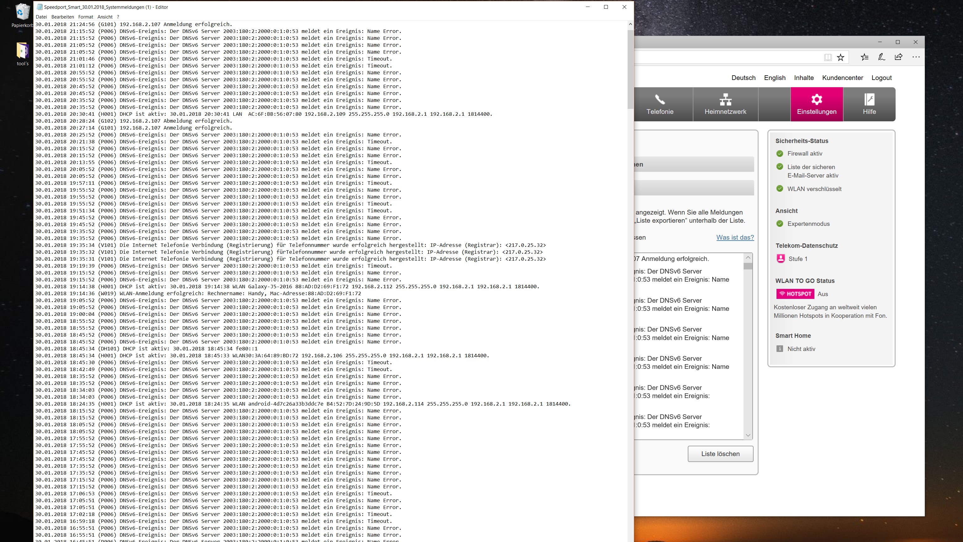

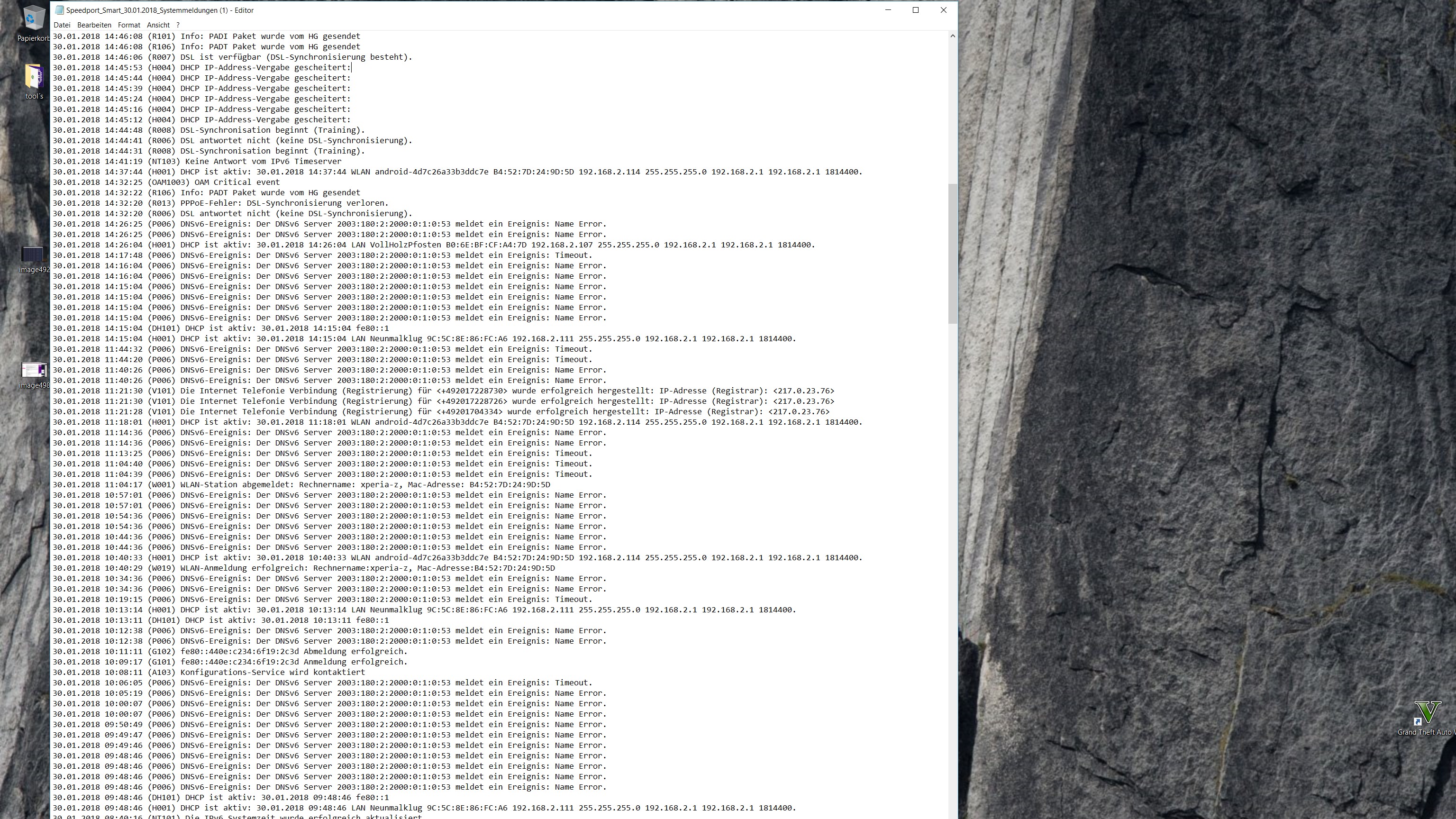

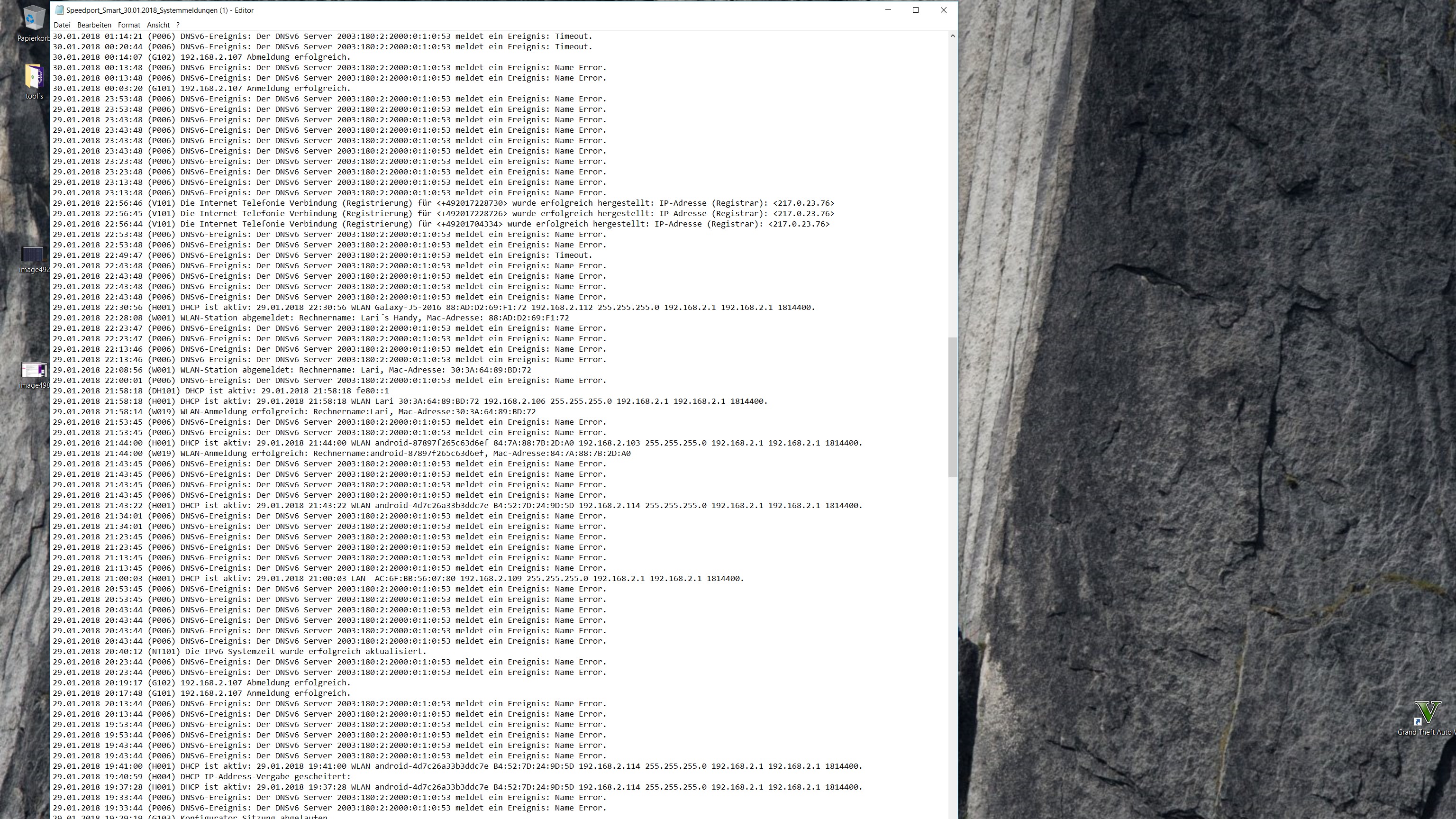

Speedport Smart:
Einträge ohne Ende.
Die DNS Fehlermeldungen sind aufgrund von IPV6 "normal". Und die mit der Telefonie auch.
Diese Meldungen verwirren halt eher, aber haben keinen ernsten Hintergrund.
Du gehst auf eine Webseite die kein IPV6 kan und schon kommt der Fehler.
:eek:
....... also ich finde dieses Protokol ....irgendwie ...krank oder nicht?
Hast du überhaupt gelesen was ich geschrieben habe? Die DNS Fehler sind normal! Die haben weniger mit dem Router zu tun als mit der Webseite.
Und das mit der IP Telefonie ist auch normal das der das in regelmäßigen Abständen checkt. Sollte vllt nicht unbedingt auftauchen, dann würde es weniger verwirren aber es ist so.
Man kann auch noch weniger ausführliche Meldungen aktivieren.
Ansonsten sieht mein Log auch so aus. Keinen Einfluss auf die Funktion.
