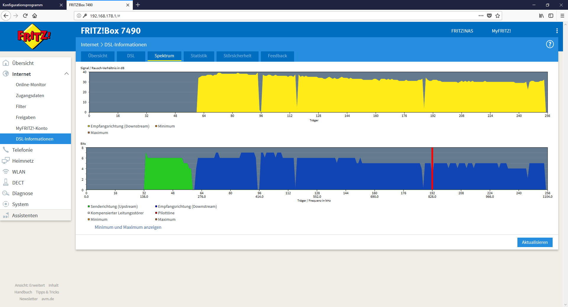

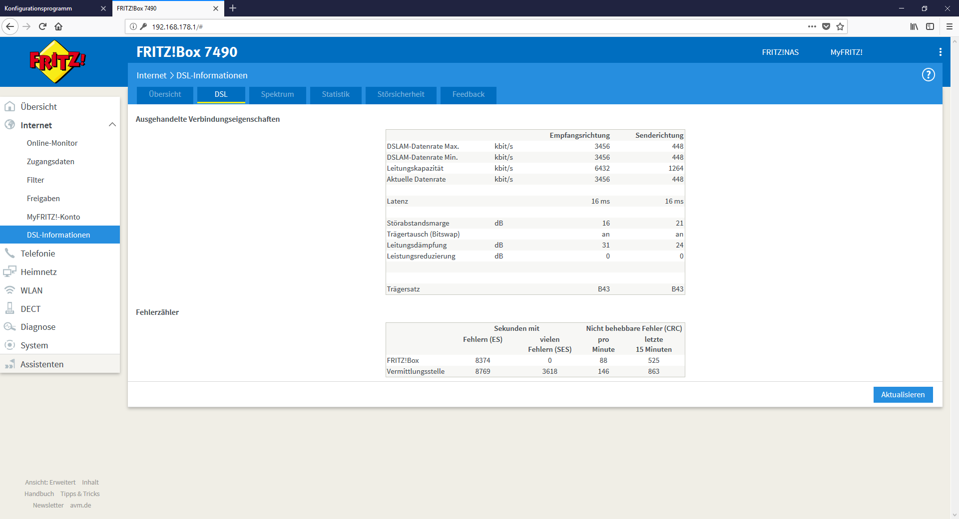

anbei zwei Screenshots von der FritzBox von einem Bekannten bei welchem andauernd das Internet ausfällt und dann wieder für 20 Minuten da ist.
Telekom war schon vor Ort und meint, dass der Fehler NICHT an der Leitung liegt.
Ich kann mir allerdings nicht vorstellen, dass bei solch einer Fehleranzahl das Problem woanders liegen kann?
Vielleicht hat ja einer eine Idee. Andere Hardware hab ich bestelle, aber kommt frühstens erst morgen.

Mich würde halt einfach mal interessieren ob so nen Spektrum mit den Einbrüchen normal ist?
Bei 96, 115, 188kHz bricht der ja dermaßen ein. Sofern da einer ne Ahnung zu hat wäre ich natürlich umso glücklicher :)

Es scheint tatsächlich die FritzBox zu sein.
Nie gedacht, dass ich in meinem Leben es noch erleben darf das ne FritzBox defekt geht.
1:1 Tausch gemacht mit dem baugleichen Modell aus ner Nachbarwohnung und Problem auf dem Anschluss war weg, aber dafür jetzt in der Nachbarwohnung.
