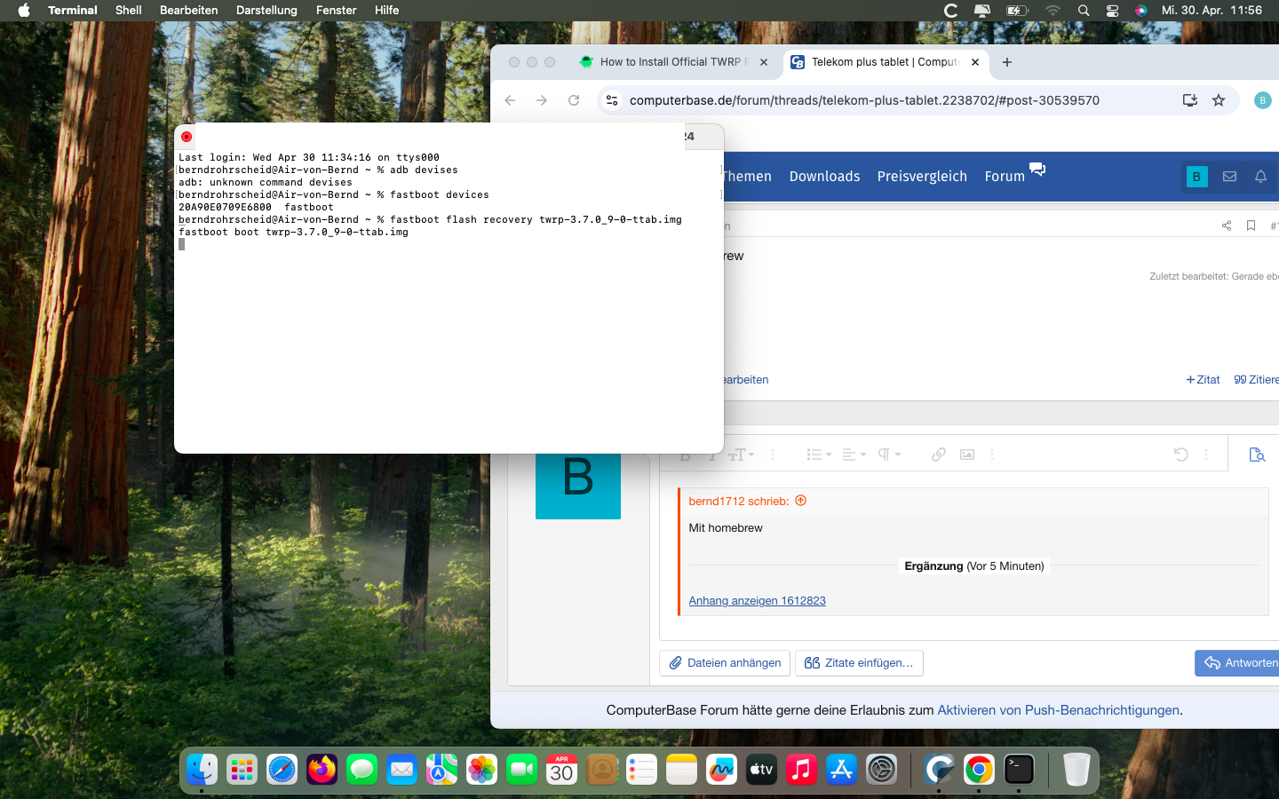

madmax2010
Fleet Admiral
- Juni 2018
- 38.832
ah viel besser lesbar
aber noch immer mit Klarnamen.. Gratulation zur Medaille
zeig mal den Inhalt des Ordners mit
du hast jetzt fasboot boot NameDesImages gemacht - die Syntax ist
also bei dir vermutlich
lsdu hast jetzt fasboot boot NameDesImages gemacht - die Syntax ist
fastboot flash <Partition> <NameDesImages>also bei dir vermutlich
fastboot flash recovery twrp.imgmadmax2010

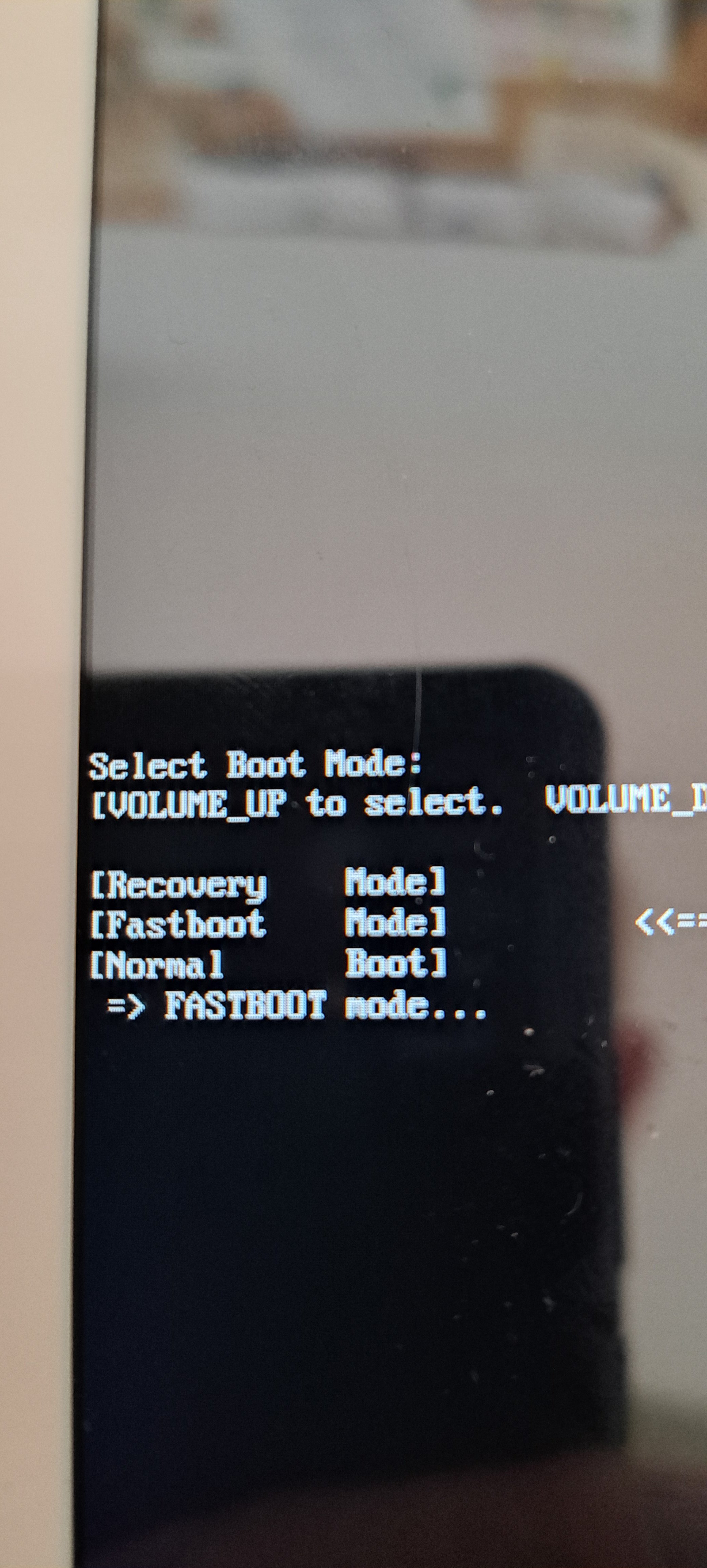

ja, sonst bleibt fastboot devices auch leer.bernd1712 schrieb:Auf dem tablet steht fastboot mode
fastboot boot tippst du erst, nachdem bei flash nichts passiert ist?
hast du fastboot mal gekillt? das hängt isch gerne mal auf, wenn etwas nicht funktioniert hat
Geht mindestens hier:
https://support.apple.com/de-de/guide/activity-monitor/actmntr1001/mac
Manchmal macht der Controller / das USB Kabel Probleme. Controller Probleme habe ich vor allem an thunderbolt 3 Ports gesehen. Versuch mal einen USB Hub und / oder ein anderes USB Kabel.
und nenn die datei mal wirklich twrp.img
Vieleicht zickt auch der OSX Gatekeeper - das kannst du so abschalten
xattr -d com.apple.quarantine fastboot adb.
ich glaube das ist hinterher rein getippt worden. man kann es starten und dann persistieren, oder direkt flashen. Je nach device, firmware und Vorgehensweise. hier sollte direkt flashen der korrekte weg sein.AGB-Leser schrieb:Warum startet der das twrp über adb? Der soll das schreiben, nicht starten
