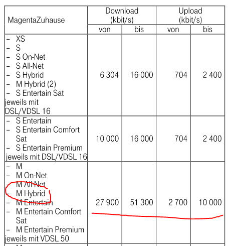

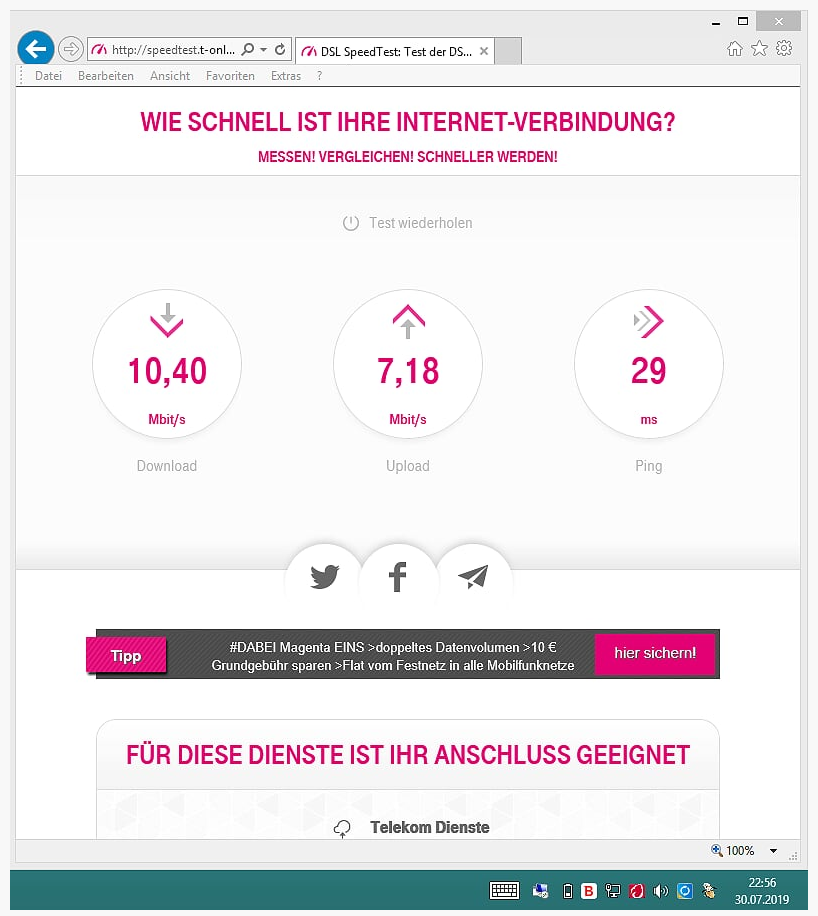

Der Upload passt, aber im Download bin ich deutlich darunter.
Soll:
810367
Haben:
810368

Es fehlt tatsächlich der LTE-Teil. Wenn ich den Speedtest ohne DSL-Kabel mache bekomme ich <1Mbit/s im Download und 5-6 MBit/s im Upload. Die Telefonie nutzen wir sowieso nicht.
