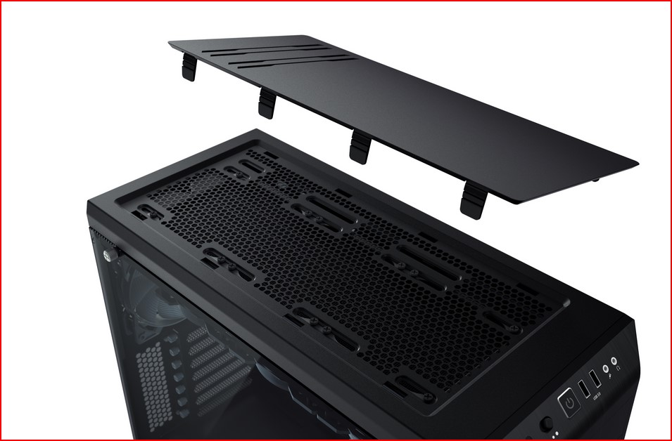

Habe bei gleicher cpu und Gehäuse den boxed Kühler mit zusätzlich 5 Lüftern verbaut.
2 vorne rein, 1 hinten raus, 2 oben raus mit Deckel hochgestellt - vermutlich overkill, Temp dafür zw 35 und 45.
Die geringe Soundkulisse stört mich nicht, läuft eh immer Radio/TV nebenher.
Wenn der Einbau von cpu und Kühler korrekt ist, denk über 2 zusätzliche Lüfter nach.

deYoda schrieb:Habe bei gleicher cpu und Gehäuse den boxed Kühler mit zusätzlich 5 Lüftern verbaut.
Gruß
Ach dafür sind die mehreren Schlitze da im Deckel. Hab mich schon gefragt, warum man das so macht :-D. Ja, mit mehr Lüftern und den Deckel anheben ,werde ich versuchen. Das ist dann mein nächster Schritt. V.a. der Deckeltipp war gut

So unterschiedlich können die Meinungen sein, ich hab auch das Pure Base 600 und kann das überhaupt nicht bestätigen....allegoric schrieb:[...]
Die Sache mit dem Gehäuse da ist eher etwas dran. Ich hab das bequiet Pure 600. Das ist ordentlich verrammelt. da kommt fast keine Luft rein.
Ich hab auch nur einen 140er vorne, und Hinten sitzen zwei 120er SilentWings, dazwischen der Radiator und die kloppen die Wärme da echt super raus. Deckel oben ist auch zu, die CPU hat nie mehr wie 55-56°C und die GPU liegt bei max 72°C. Das ganze bei ~23°C Raumtemperatur.
Mein altes AeroCool StrikeX war wesentlich offener und trotzdem deutlicher wärmer....
Ich habe jetzt den Deckel angestellt, vorn und oben rein noch einen 12er Lüfter geschraubt und die Temperatur ist um ~15-20 Grad gesunken. Im Idle geht er bis 40 Grad runter und unter Last wird die 60er Marke gestreift, sowohl GPU als auch CPU. Das zieht auch eine viel gleichmäßiger Taktverteilung des Prozessors nach sich. Vorher sprang dieser immer zwischen 4000 und 4150 und ganz selten 4250, jetzt taktet dieser viel konstanter auf über 4200 Mhz und springt bis 4399 Mhz hoch. Also die Performance vom Ryzen 3700 ist noch einmal gestiegen.
Wenn ich vorn die schlecht gemacht Plasteschürze abmache, geht alles noch einmal um 10 Grad runter. Das ist Wahnsinn, wie sehr die Schürze vorn den Luftstrom behindert. Zusätzlich sieht deutlich, wie sehr die NVMe die Umgebungstemperatur negativ beeinflussen. Ohne die Dinger ists ok, auch wenn gar nichts am Gehäuse geändert wird. Die Teile machen eine riesen Abwärme. Hätte ich nie gedacht. Aber die Geschwindigkeit ist porno. Jetzt 4 SSDs im Gehäuse und nur noch eine HDD unangeklemmt als Sicherheit drin. Das ist schon genial. Aber die Nachteile sollten auch bedacht werden.
