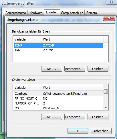

Ich teste auch gerade die RAM Disk von http://www.ramdisk.tk/. Ich möchte auch die Umgebungsvariablen von Windows auf die RAMDisk (B): legen.
Wir muss ich diesen Eintrag ändern?
TEMP = %USERPROFILE%\AppData\Local\Temp
TMP = %USERPROFILE%\AppData\Local\Temp
Bei mir sieht das so aus wie im Anhang. Wobei Z:\ bei mir die RAMDISK ist.

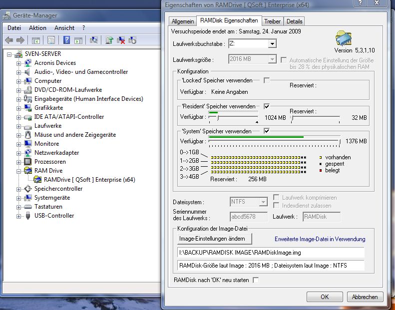

Hast du bei der RAM DISK noch Einstellungen vorgenommen?
Edit: Meine derzeitigen Einstellungen findest du im Anhang.
Einzige Einstellung RAMDiskgrösse = 256 MB.
Ich habe keine Imagedatei definiert. Kann's ev. das sein?
Ich habe im Moment nur die Demoversion.
Ich nutze auch vorerst die Testversion. Aber diese funktioniert bis Ende Januar 2009 als Vollversion. Daran liegt es also nicht.
