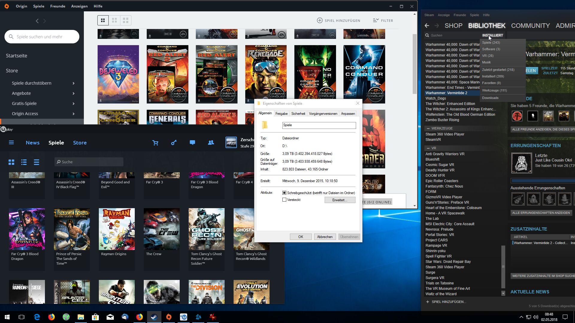

Ich habe die "Auslagerungsdatei" bei mir seit Systeminstallation "deaktiviert" und bis jetzt keine Probleme damit. (ca.320 Spiele). Sollten welche auftreten ist dieser Schritt in wenigen Sekunden rückgängig gemacht ...............man man man, was hier einige Leute für Paranoia verbreiten ist mir schleierhaft.:eek:

Ich habe die "Auslagerungsdatei" bei mir seit Systeminstallation "deaktiviert" und bis jetzt keine Probleme damit. (ca.320 Spiele). Sollten welche auftreten ist dieser Schritt in wenigen Sekunden rückgängig gemacht ............... man man man, was hier einige Leute für Paranoia verbreiten ist mir schleierhaft.
Danke!
Vollkorn schrieb:
Respekt, und das auf einer 120 GB-SSD abzgl. Betriebssystem und allem.
Spiele brauchen keinen Platz, weder auf Festplatte noch im RAM, wenn man sich nur die eh-nicht-installierten und wird-sie-auch-nie-installieren Spiele in seiner Steam-Library ansieht. Aber so sieht die Zahl schön hoch aus und man könnte mit Erfahrung prahlen, gell?
