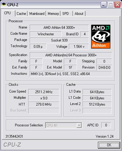

habe auch den Winni 3000 und takte ihn mit 2,5Ghz da mit dieser taktung am besten läuft....keine abstürze oder ähnliches. Ich habe auch mit dem boxed kühler eine temp. von max. 50 grad gehabt auch wo er als 2,7 Ghz lief. :daumen:
Also deine Temperatur ist schon ein bißchen hoch, weil der winni nur noch eine max. Temp. haben darf von 65 Grad. Musst du mal schauen ob der Kühler richtig drauf sitzt, da der kühler von Zalman schon eine gute kühlung abgibt, darf so eine temp eigentlich nicht zustande kommen.
Da ist mir noch aufgefallen das du den HT auf 4 hast, hier sind meine einstellungen im BIOS:
DDR-Takt 100Mhz (Passt sich dann aber dem HTT an)
Multiplikator 9x
HT 3x
AGP 66Mhz
HTT 279
CPU Volt auf 1,55V
meine Temp. liegen zwischen 33-38Grad....mit dem boxed war es um die 40 max. 50 Grad. :D
