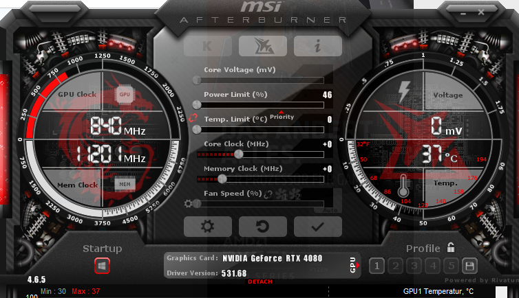

Die Grafikkarte läuft mit gemütlichen 40 Watt, weder über MSI Afterburner oder GeForce Experience bekomme ich die Watt auf größer >46 V eingestellt. Jedes mal beim Speichern wird das Speichern nicht akzeptiert

xxMuahdibxx schrieb:
steht unten bei Afterburner 531.68

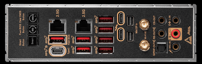

Am Mainboard gibt es kein HDMI und DP Anschluss, das DP hängt direkt an der Graka
Doch gibt es. Du kannst den eingekreisten Typ USB C mit einem USB-C auf HDMI/DP Adapter in 4K 60Hz betreiben. Das funktioniert dann aber nur mit der intergrierten GPU auf der CPU.
