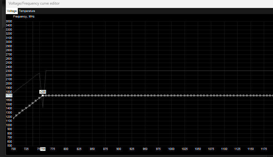

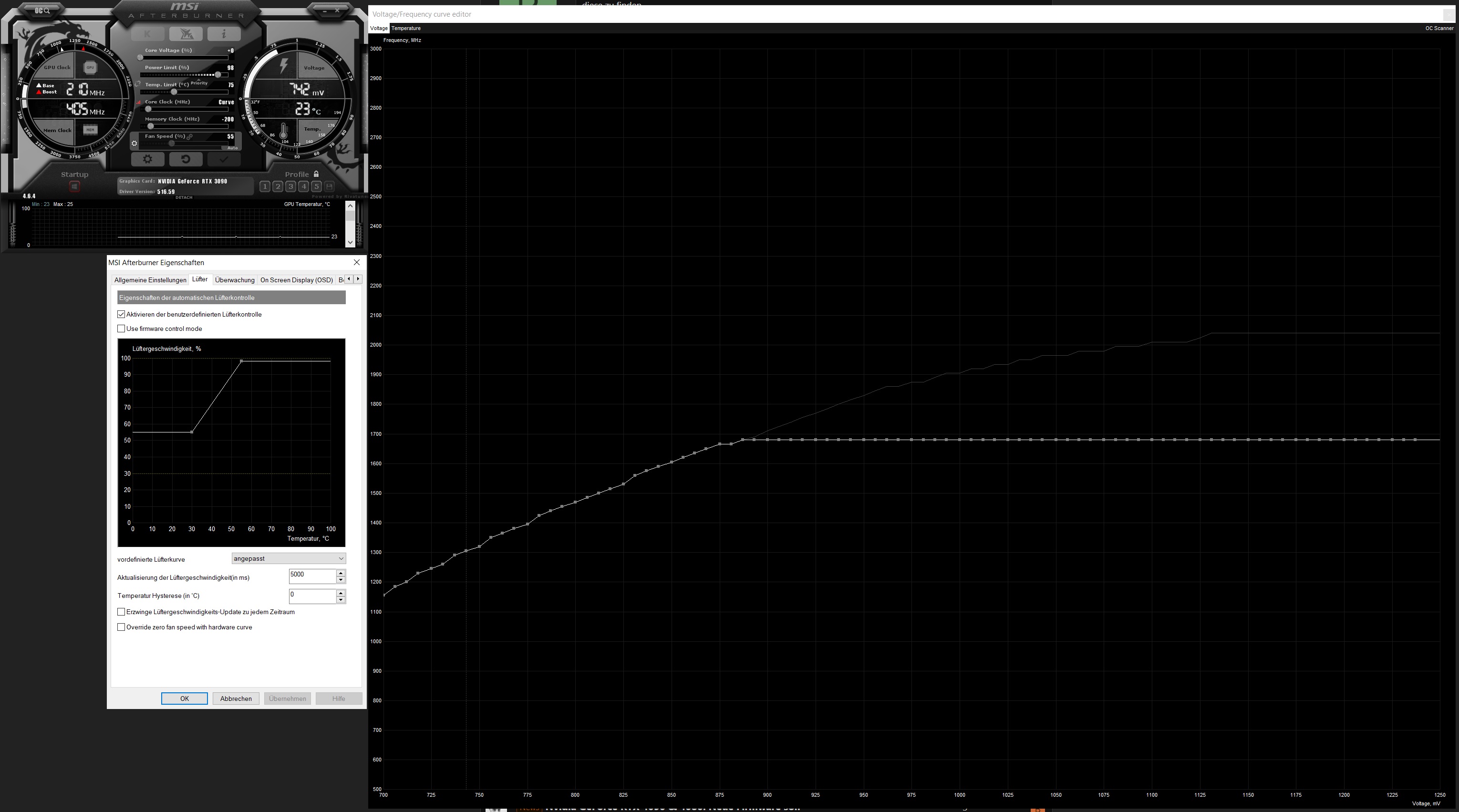

Ich möchte die Karte bei gleichem Takt undervolten. Aber die Einstellungen diesbezüglich im Afterburner bringen kein Ergebnis. Takt und Verbrauch bleiben gleich. Wenn ich allerdings das Powerlimit runter setze funktioniert etwas. Und zwar weniger Verbrauch aber auch weniger Takt.
Aber Ich möchte es ja zb so haben das ich das selbe einstellen kann. Hier die Kurve die aber keine Reaktion bewirkt:
Sollte also damit nicht weniger Verbrauch sein? verschd Spiele und Bench haben damit weiterhin 345W Verbrauch. Was mache Ich falsch?
MfG

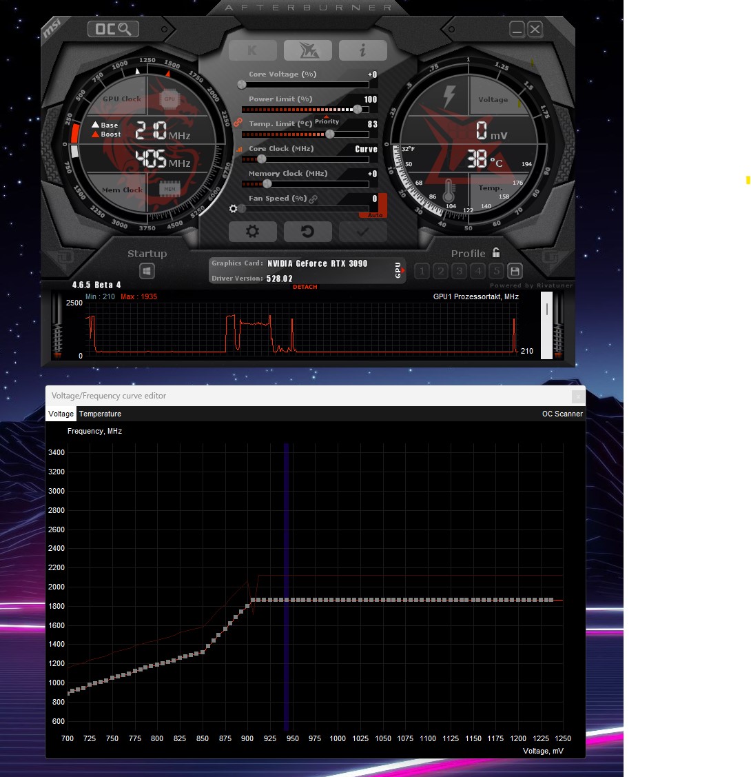

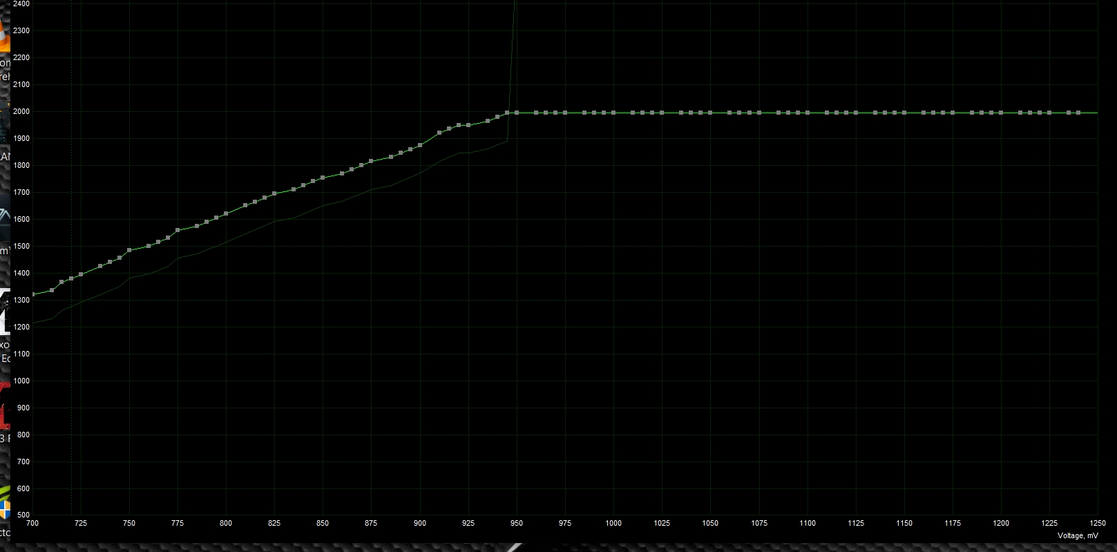

glaube, du musst vorher den GPU-Takt höher stellen, dann die Kurve einstellen. Meine schaut so aus:
@cyberpirate: Vielleicht reicht die eingestellte Spannung nicht aus, um den gewünschten Takt zu erreichen und dann werden automatisch die Standardwerte wieder eingestellt.

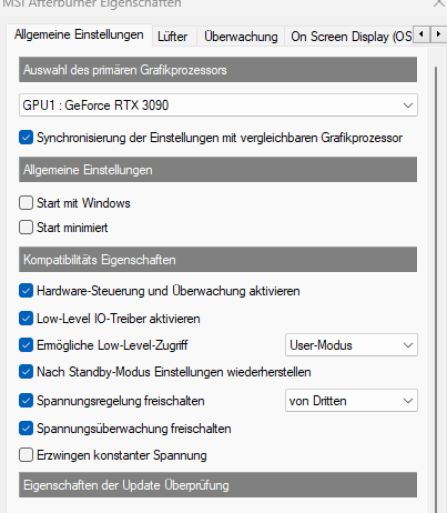

Hast du die zusätzlichen Optionen aktiviert?
Und wenn du wirklich sparsamer unterwegs sein willst, musst du in den Bereich um 800mV.
Meine Karte hab ich einen Tick über die minimal Spannung von 0,737 gesetzt und die läuft damit ~1700Mhz.

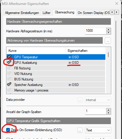

Was du alles in deinem OSD sehen willst, musst du auch manuell anklicken:

wie ich oben schon sagte, erst die GPU übertakten, dann die Spannungskurve einstellen.
Wieviel Takt fehlt dir nun zum Wunschtakt? Wenn dir jetzt 120 MHz fehlen:
Spannungskurve/Profil löschen, GPU mit +120 MHz übertakten, dann Spannungskurve
wieder einstellen.

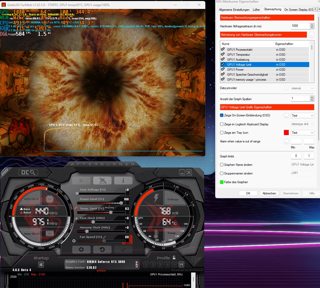

zb der Furmark arbeitet sogar nur mit 756mv. Daran kann es also nicht liegen.
Furmark wird doch schon seit Jahren als "Power Virus" erkannt und lässt die Karten nicht mehr vollgas geben.
Zumindest standardmäßig, es gibt aber glaube ich noch Umwege.
Das ist klar. Nur zeigt er im OSD immer noch nicht die GPU Voltage Limit an!
Das ist auch klar. Ich will nur darauf hinaus weil es hiess das nicht genug Voltage ansteht! Ich werde jetzt mal mehr Takt geben und es weiter versuchen.

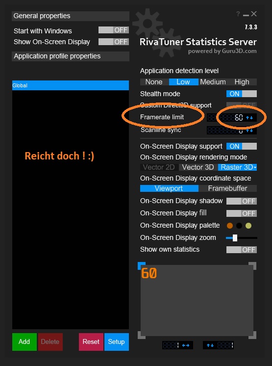

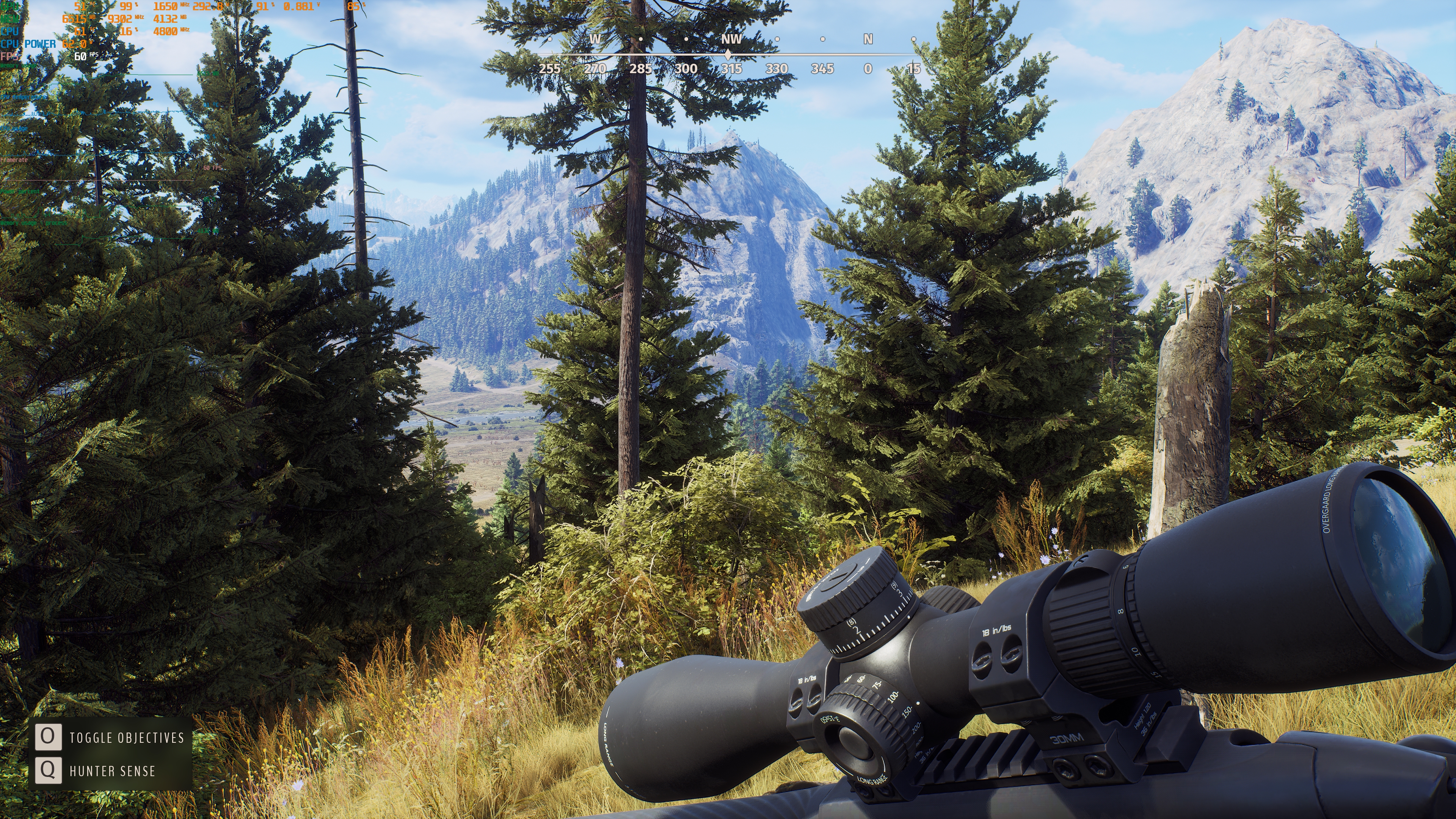

Also ich hab das bei mir aktuell so eingestellt, inkl. 60 fps Limit im RivaTuner.
Läuft schön kühl und unter 300 Watt inGame. :)
Hoher Takt braucht eigentlich auch volt und watt. Leistung kommt von leisten. ;)
Was ich da bei mir eingestellt habe, ist auf gezielte 60 fps UHD n schöner sweetspot. Hab da einige Zeit herumgetüftelt. Läuft gut so und schön kühl und schonend. Wozu Leistung verschwenden und hardware nicht schonen, wenn man es für meine anvisierten 60 fps doch kann !?
Nur mal so ne Idee.
du möchtest die GPU-Spannung im OSD anzeigen lassen?
Dann GPU-Spannung auswählen, Voltage-limit ist etwas anderes!
es ist ja jedem Spannungspunkt ein bestimmter Takt zugewiesen, wenn du jetzt nur die Spannungspunkte
begrenzt, wird gleichzeitig auch der Takt begrenzt!
Deshalb erst GPU auf zB +120 MHz, dann bekommt jeder Spannungspunkt diese +120 MHz,
dann bekommt man den niedrigeren Spannungspunkt mit gewünscht höherem Takt!
Reaktionen: cyberpirate
Ja habe Ich gerade auch gemerkt! Voltage Limit zeigte er nämlich an. Aber es wurde immer nur ganz kurz mal eingeblendet. Jetzt sind schon mal alle Anzeigen da wie ich es möchte:
Bin manchmal wohl etwas blind!

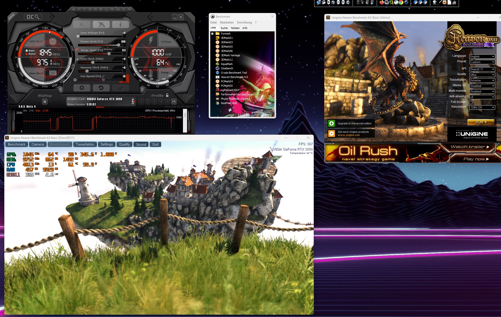

Bei mir sieht das gerade so aus, beim Zocken:
edit: Bei mir is Luftkühlung only :)
Nach oben hin kann man natürlich leicht anpassen, wenn man noch ein paar fps mehr haben will, oder wie andere gern noch etwas weniger volt usw. . :)
