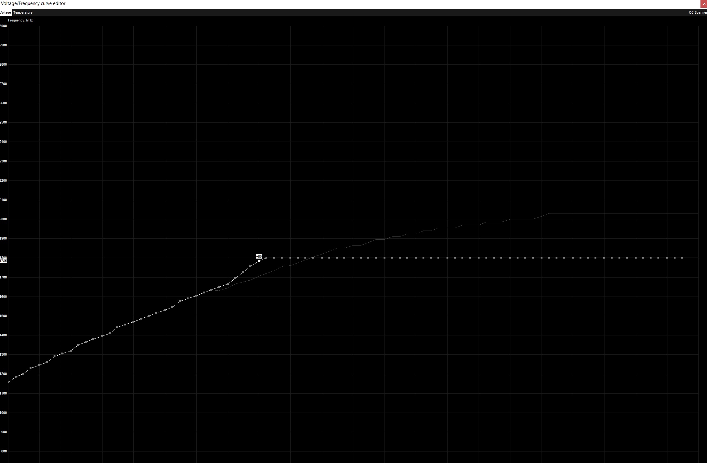

Hier mal als Bilderfolge zum Erklären, wie ich das mache, bzw. verstehe.
1. Nehmen wir mal diesen Punkt hier, einfach nur als Beispiel. Wir wollen die Kurve da deckeln, damit die Kurve nicht höher geht als dort. (so Pi mal Daumen)

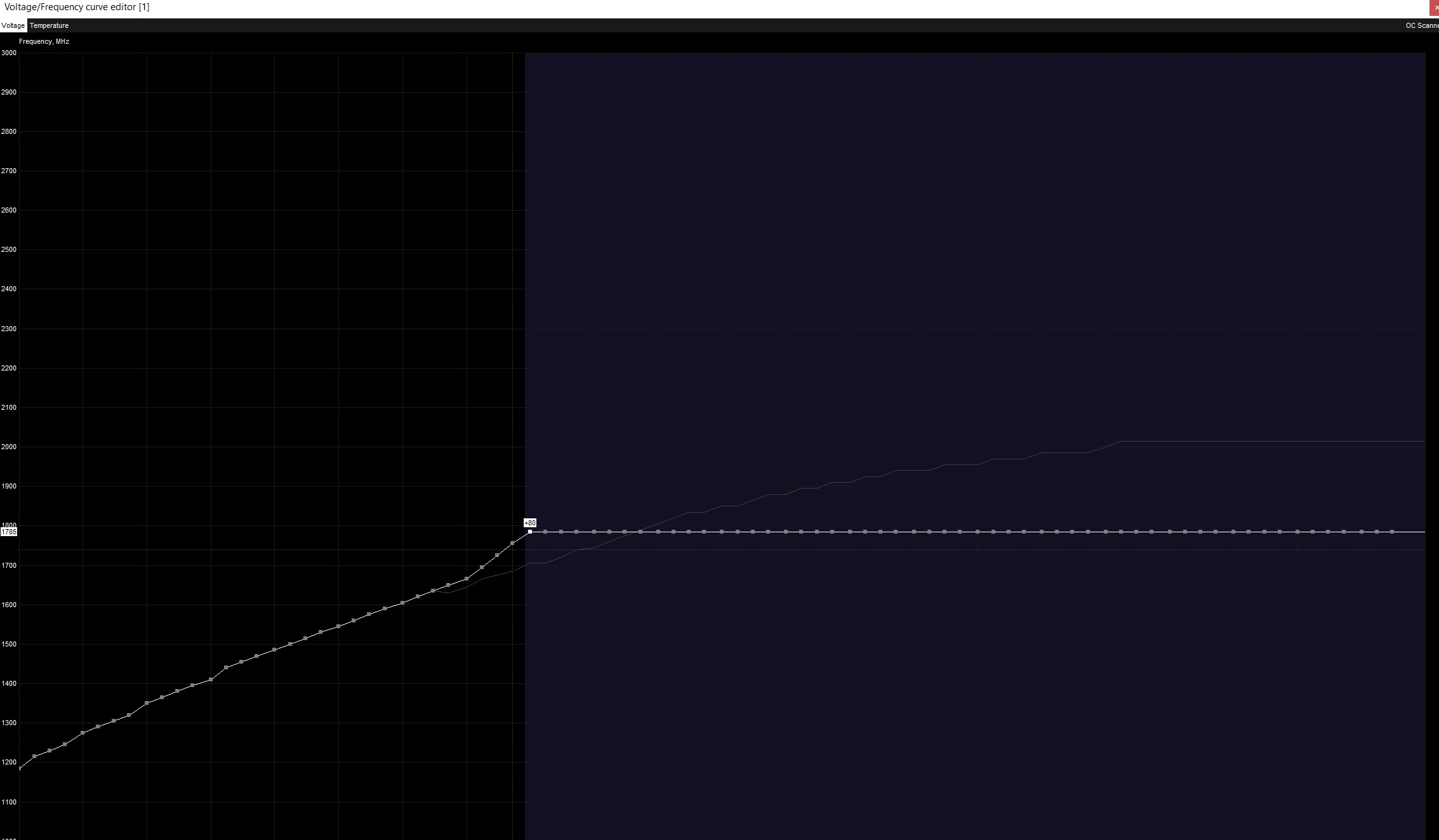

2. Dann halte ich Shift gedrückt und markiere mir einfach den Bereich ab vor dem Punkt, bis hinten hin, ziehe also die linke Maustaste während ich Shift gedrückt halte einfach nach rechts um den Bereich zu markieren, der bearbeitet werden soll.
Datt sieht dann so in etwa aus.

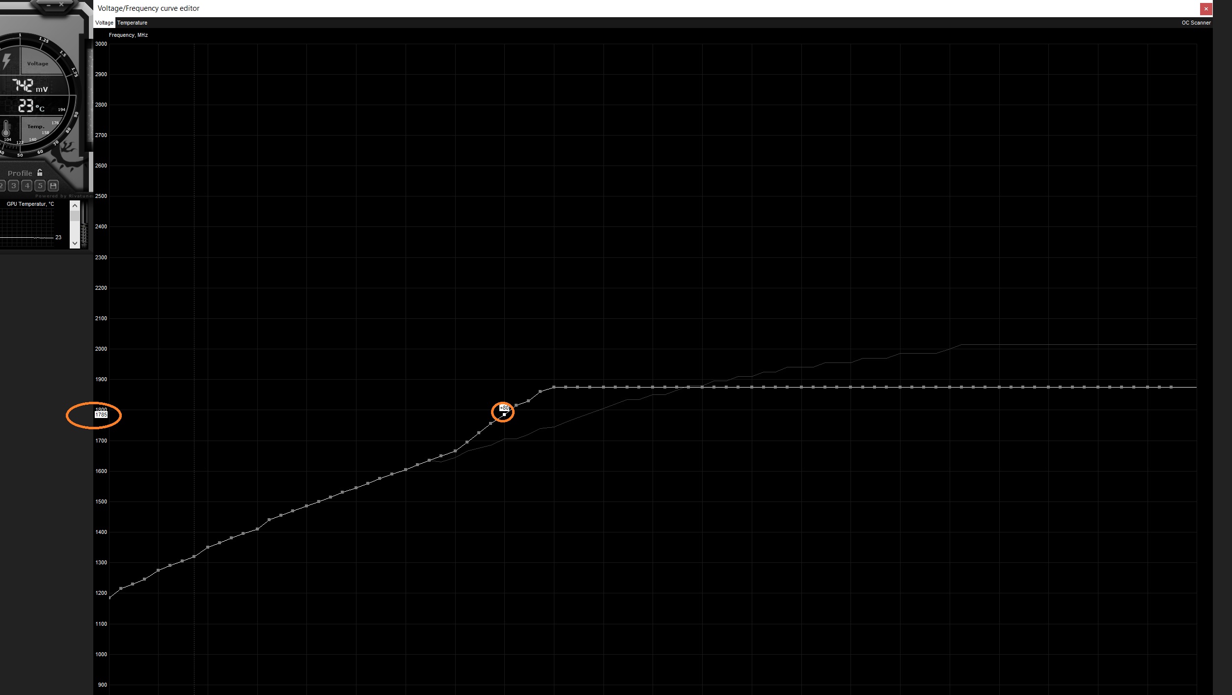

3. Dann drück ich mit dem markierten Punkt einmal mit Shift festhalten auf RETURN/ENTER.
Von +x wechselt es dann zu der MHz Zahl die am Rand steht. z.B. 1785 MHz.
4. Nun einfach noch mal mit Enter/Return bestätigen und flupp ... ist die Kurve vom Punkt bis zum Rand angepasst auf 1785 MHz. Schön gerade, ohne da jeden einzelnen Punkt rumfummeln zu müssen(oder die ganze Kurve zu ziehen). ;)

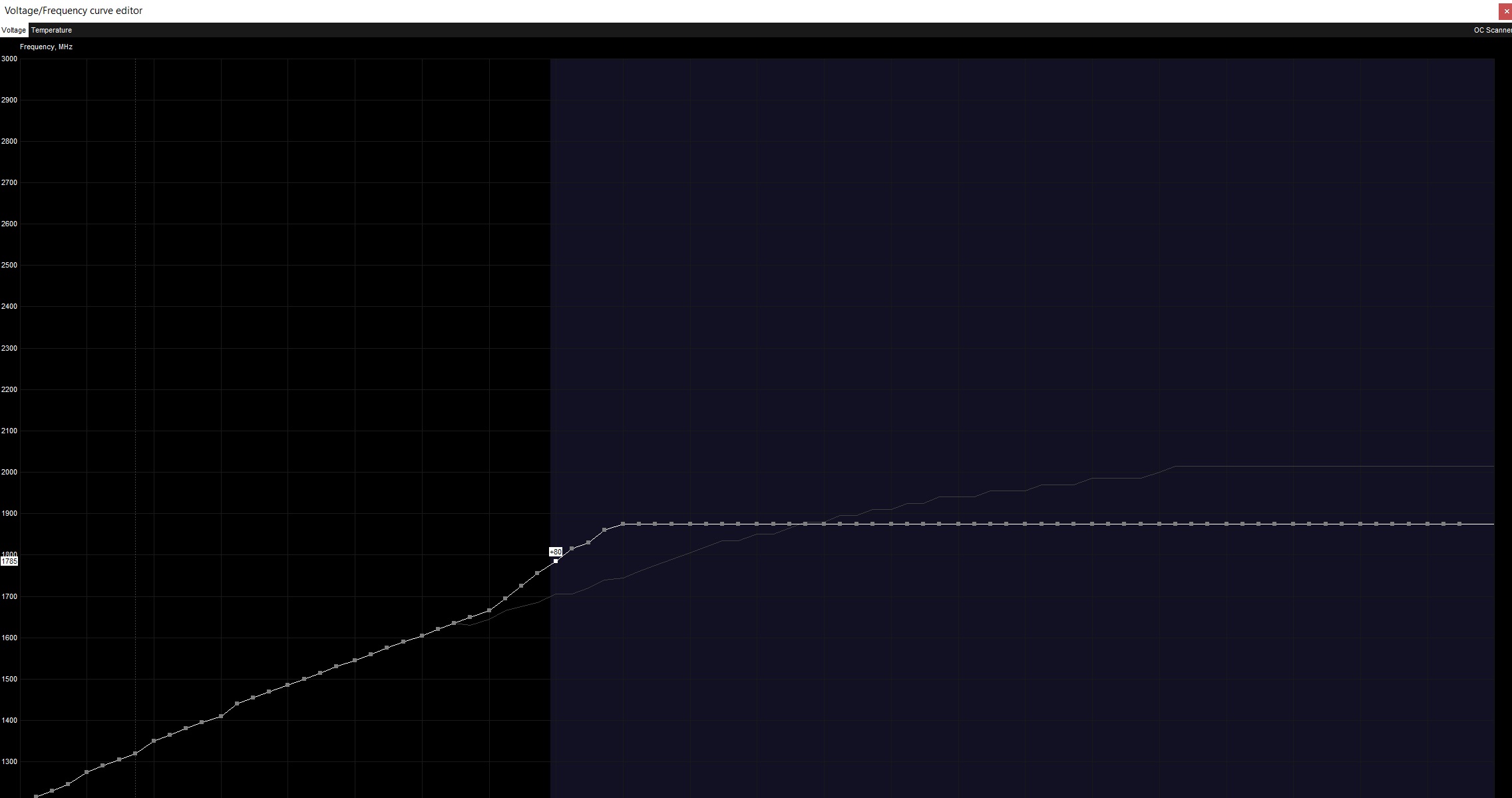

Dann mach ich einfach n Doppelklick in's Bild um die Markierung aufzuheben und drücke im Afterburner auf das Häkchen zum Übernehmen/Apply.
Flupp. Dann rutsch die Kurve einfach irgendwie in eine Position, dass es der Technik passt, aber halt so in etwa man das eingestellt hat +/- paar MHz.
5.

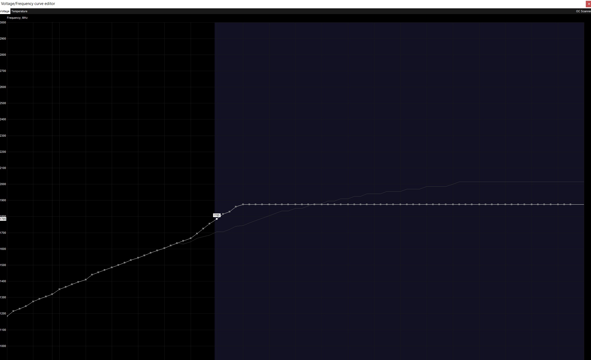

In meinem Beispielsfall wollte die Karte gern den nächsten Punkt noch auf 1800MHz haben und hat da die Kurve dann gekappt. ;)
Da geht's mal 5, oder 10 MHz rauf, oder runter, was ja nicht schlimm is. Man kann ja eben rumtüfteln, bis man zufrieden is. Dauert ja nur 5 Sekunden, da was zu ändern, wenn man das öfter macht. :)
