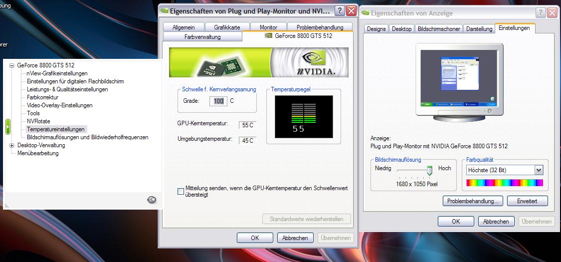

idle habe ich 55°C,meine Karte ist eine XFX.
gruss
Suphi
Wo gibts den diese Anzeige noch?
Im 169.25 hab ich nix gefunden...

wudu schrieb:
Was die Temp angeht so sind 55 Grad oder weniger im Idle eigentlich nur mit Seitenlüfter oder einem sehr starken Frontlüfter zu schaffen bei nem Miditower-Gehäuse.
Meins is das PC-60 PlusII von Lian Li.
Das mit der Anzeige würde mich auch intressieren. Hab auch den 169.25 und finde nur die Nvidia Systemsteuerung.
Kannst Dir z.B. nTune installieren, dann hast Du den "NVMonitor" als Option in der NVidia Systemsteuerung. Der zeigt z.B. auch die GPU-Temp an.
Grüße
pr303
