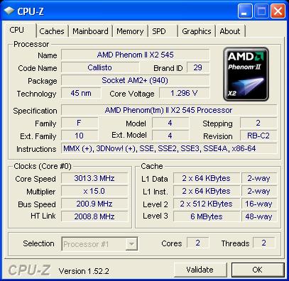

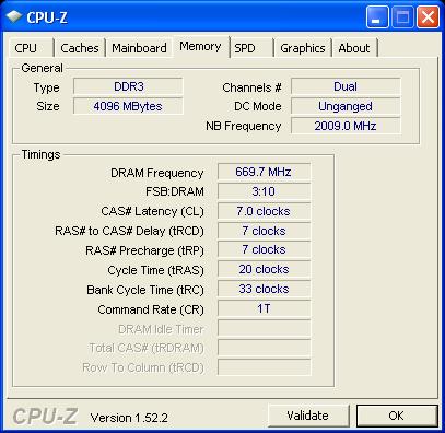

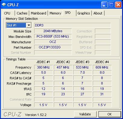

Dass die RAMs mit CR "1T" stabil laufen werden, kann ich mir nicht vorstellen - zeig mal die Werte unter "SPD"
dass die CPU mit Takt "200" läuft ist normal x15 -
Als ich jedoch den RAM auf 667 Mhz gestellt und den Prozessortakt auf AUTO gelassen habe, hat's den Prozessor auf 3260MHz übertaktet.
Dass die CPU bei der Einstellung der RAMs auf "1333" ( Normalbetrieb = 1333-RAM Modul ? ) hochgetaktet wird zeigt, dass das MB mit diesem RAM nicht zurecht kommt - die CPU sollte mit "200" laufen, auch bei "1333" RAM -
setz diese in Bank 3+4 ein - und 7-7-7-23 (26) direkt einstellen -

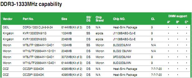

Laut Asus, sollte es da kein Problem geben und mit dem RAM ebenso. Bevor ich jetzt den RAM umstecke, würde ich gerne wissen warum. Weil das Unterfangen in das kleine Gehäuse zu greifen, ist doch ziemlich umständlich.
bzw was meintest du mit
Ganz unten, was allerdings der Unterschied zwischen den beiden Kits ist, weiß ich nicht.
