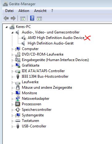

8. Geräte-Manager öffnen und bei "Audio-, Video- und Gamecontroller" mal "AMD High Definition Audio Device" deaktivieren (siehe Screen im Anhang). Bringt auch ein paar Frames mehr, wenn die Karte sich nicht mehr um den Sound kümmern muss.
