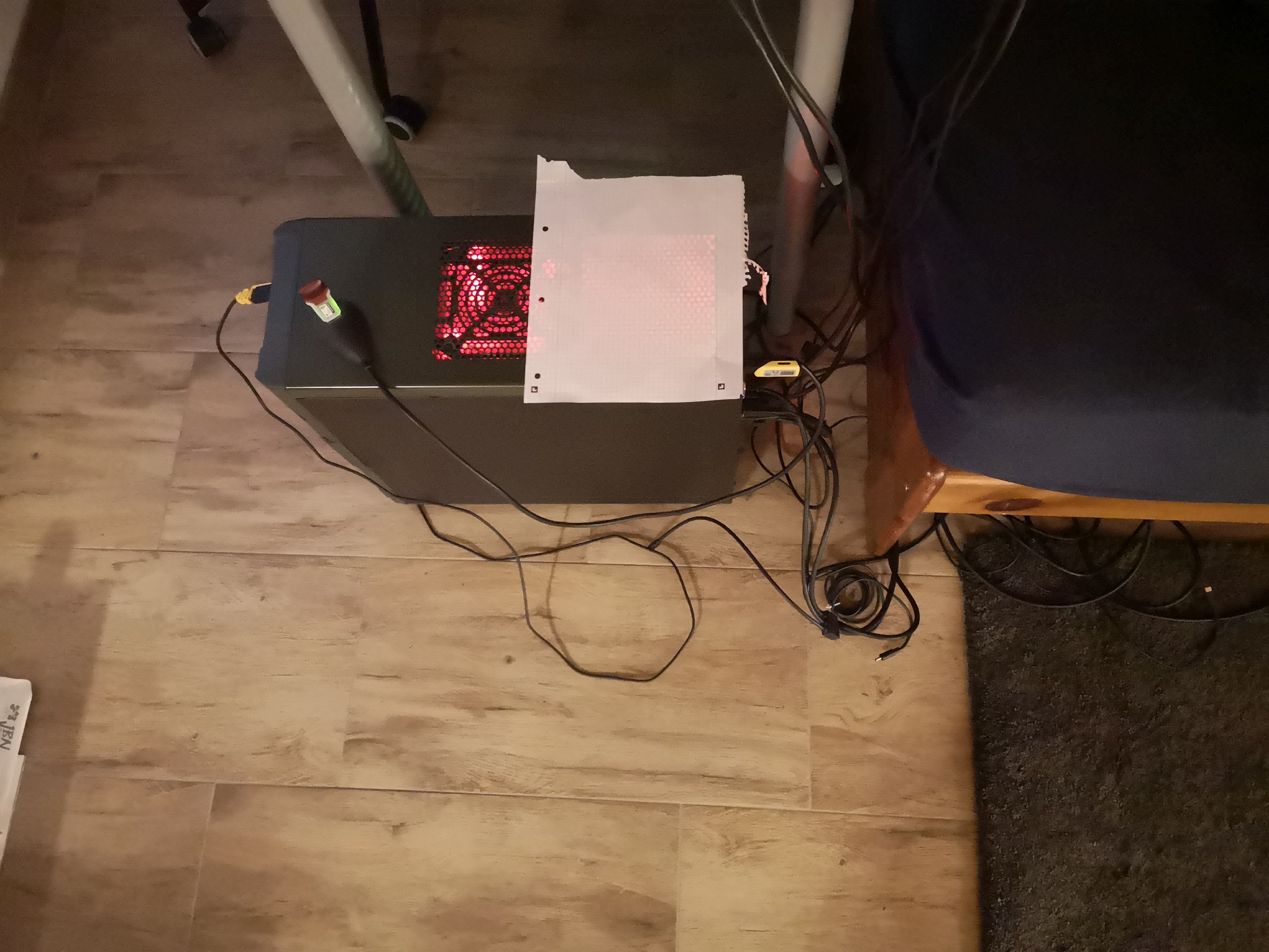

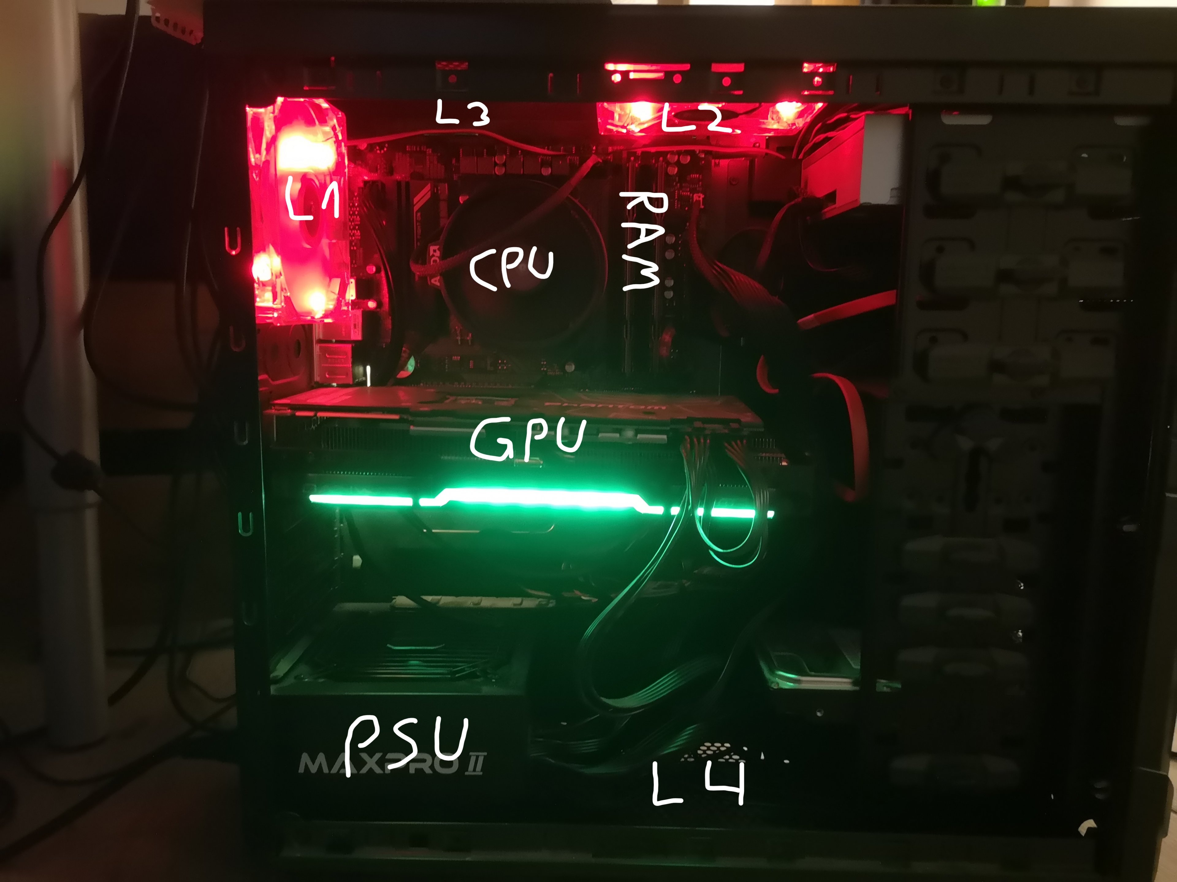

Danke für die vielen Antworten, so schnell! Hier noch Fotos von innen und außen.
L1 Pustet raus
L2 Zieht rein
L3 + L4 sind leere Spots.
(Papier liegt auf dem PC damit kein Staub durch den leeren Slot kommt.
Kabel management ist nicht das beste...ich weiß.

Lüfter vorne/unten > rein
Lüfter oben > raus
Stell mall den L2 auf raus und wo das Blatt steht solle auch ein Lüfter sein oder zumindest frei lassen damit warme Luft nach oben entweichen kann.
Du solltest vorne unten ein Lüfter rein bauen damit frische /kalte Luft zugeführt wird.
Ich sollte dazu sagen, dass links Hinten ist und rechts Vorne. Aber tut ja nichts zu Sache. Also zwei Lüfter noch dazu. Klingt gut.

Die warme Luft der Grafikkarte wird ins Gehäuse geblasen und sollte da schnellstmöglich raus wenn du aber sagst das selbst mit offenem Gehäuse das Problem besteht würde ich die Slotblenden unterhalb der Grafikkarte entfernen (ich weiß warme Luft steigt nach oben) aber man wundert sich doch was da an Luft rausströmt. Den Kühler demontieren und die Paste nochmals erneuern oder nen anderen Kühler verbauen.

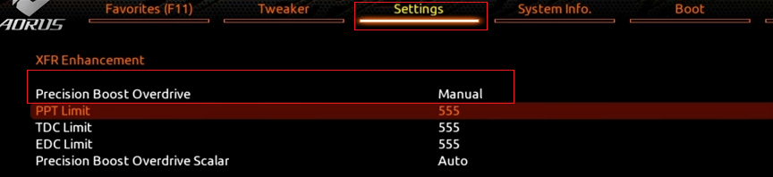

PBO im BIOS ausschalten off vermutlich im erweiterten Modus
Was genau macht den PBO? Bzw. was bringt es das aus zu machen.
Und da ich mir immer noch nicht sicher bin, mit was mach ich am besten WLP weg? Bisher habe ich es mit Nagellackentferner gemacht. Ist das wirklich gut? Oder doch lieber was anderes?
Isopropylalkohol inner Aphotheke deiner Wahl, die gucken dann zwar immer etwas komisch aber naja. PBO übertaktet den Prozessor um maximal 200Mhz aber auf kosten von Hitze und Leistungsaufnahme. Dann lieber 1,2-1,25 Vcore fest und Multi auf 40 (4000Mhz) Allcore einstellen.
Probiere es erstmal mit dem auschalten des PBO.

PBO habe ich jetzt ausgeschaltet. Einen Unterschied im Core Speed oder der Core Voltage sehe ich aber nicht, wenn es dass ist, was dadurch beeinflusst wird. Temperatur ist gerade (Chrome, Discord) bei ca 60+°C. Habe schon seit stunden kein spiel mehr offen und der PC wurde auch zwei mal restartet.
