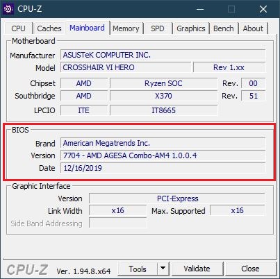

schau erstmal mit CPUz welches du hast...

Dein Bios ist etwas veraltet und AGESA 1.0.0.3 war auch nicht der Hit - würde auch ein Update auf F52 empfehlen.
Wie das geht steht in der Anleitung.
Zusammen mit einem neuem CPU Kühler kann man schon einiges draus machen...
