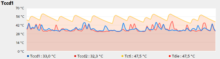

Was evtl. eine brauchbare Info für dich sein könnte zur Einordnung von dem was du bei dir siehst.
Die Kühlhardware bei mir eine MoRa (grob~420x420x50mm Radiator mit einigen Lüftern drauf)
Also zum kühlen der Hardware absolut überdimensioniert (der sinn ist die Lautlosigkeit zu erreichen :D )
In dem Kühlkreislauf sind die Grafikkarte und die CPU (Ryzen 3900x), die Grafikkarte ist gerade im Idle mit ~30w und die CPU hat auch nicht viel zu tun:
  • etwas Musik abspielen - Spotify
  • der Browser ist offen
  • Discord
  • Pidgin messenger
  • steam (macht nen download - geringe Belastung)
Also Auslastung etwas schwankend im Bereich 2-7%
Die Temperatur der CPU ist bei 45-60°C am schwanken und das mit ausgezeichneter Kühlung.Temperaturen Ryzen 3900x.png

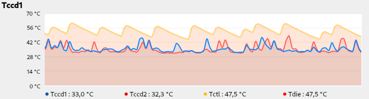

Alexander2 schrieb:
Was du da beobachtest beim öffnen von chrome ist ganz normales verhalten bei ryzen, das ist auch was schon @iamcriso geschrieben hatte in Beitrag #34 das die Temperatur da hochspringt hängt eben auch ein wenig damit zusammen, dass chrome frisch gestartet wird und ddas die CPU Belastet. dazu ist chrome wie auch andere Browser mittlerweile gut optimiert und sie nutzen auch viele Kerne/Belasten die Hardware. Das "starke" springen der Temperatur in dem Tempo mag neulinge überraschen, ist aber eine normale rigrnhrit. dazu gab es schon ca. 5 millionen Threads hier auf computerbase :D
Das die CPU bei doch recht starker Belastung mit evtl nicht dem am besten Belüfteten Gehäuse + Stock Kühlkörper sich richtung 90°C Bewegt ist für mich nun auch nicht überraschend. Was AMD/die CPU specs angeht ist das im Belastungsfall im Rahmen.
  • Discord
  • Pidgin messenger
Die Temperatur der CPU ist bei 45-60°C am schwanken und das mit ausgezeichneter Kühlung.Anhang anzeigen 1013498
Okay, danke. Ist auf jeden Fall schon mal nützliche Info :)
