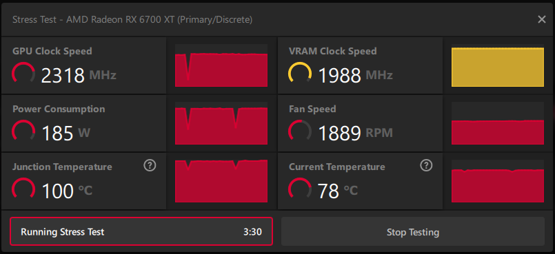

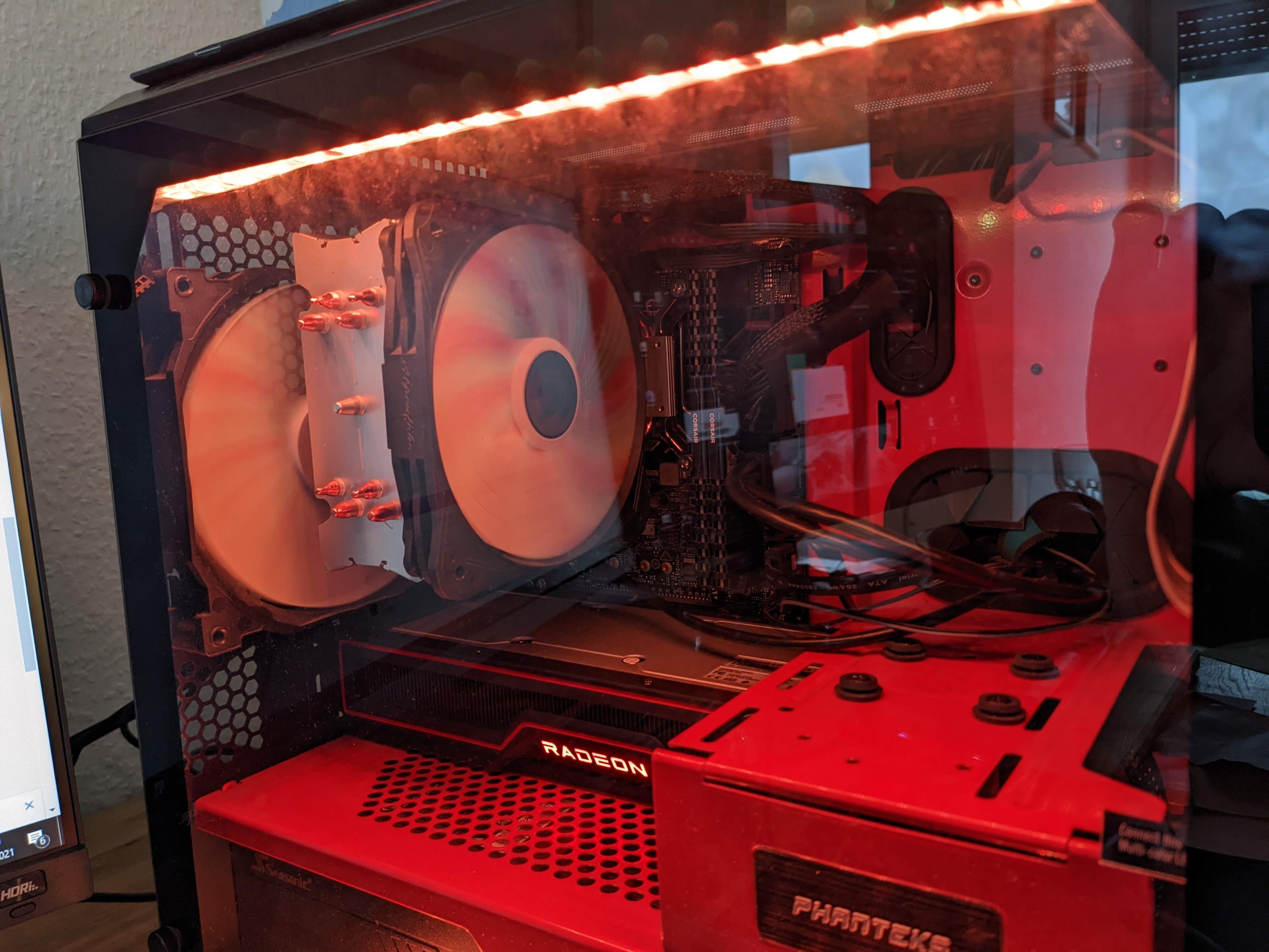

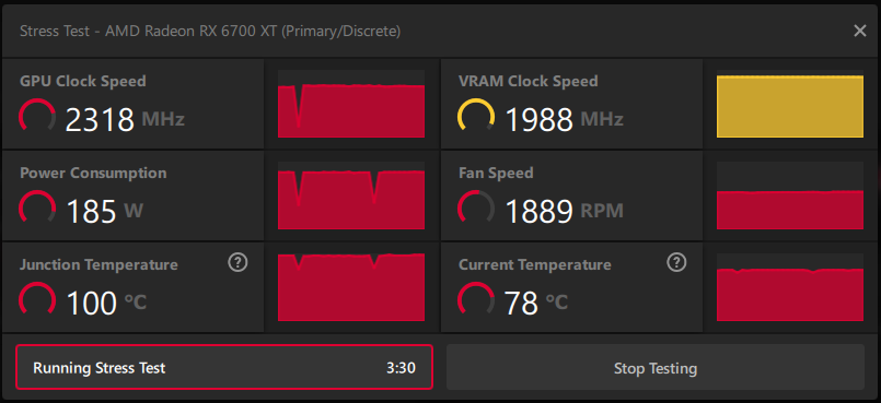

Die Frage ist, ob die Temperaturen so (noch) in Ordnung gehen? Rein vom Gefühl empfinde ich sie ein bisschen zu hoch. weiß allerdings nicht was ich noch machen könnte.
Das Phanteks-Gehäuse scheint nicht optimal für die Karte zu sein, aber wenn ich mich hier noch in einem "gesunden" Bereich für die Karte bewege, dann wäre das für mich okay.

Moin,

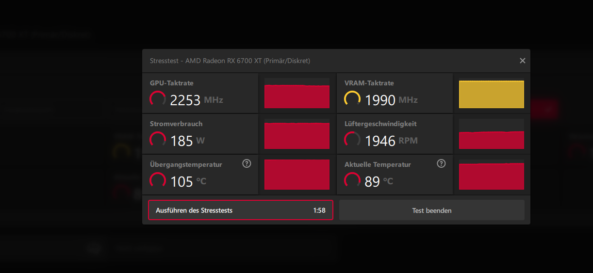

ich habe auch die RX 6700 XT Referenzdesign und kann dir sagen, die Temperaturen sind definitiv zu hoch. Die "Übergangstemperatur" ist bei mir auch gerne mal über 95°C (das ist die Mitte des Grafikchips) aber die "Aktuelle Temperatur" nie über 80°C. Wie sieht denn der Airflow aus?
Reaktionen: Makso

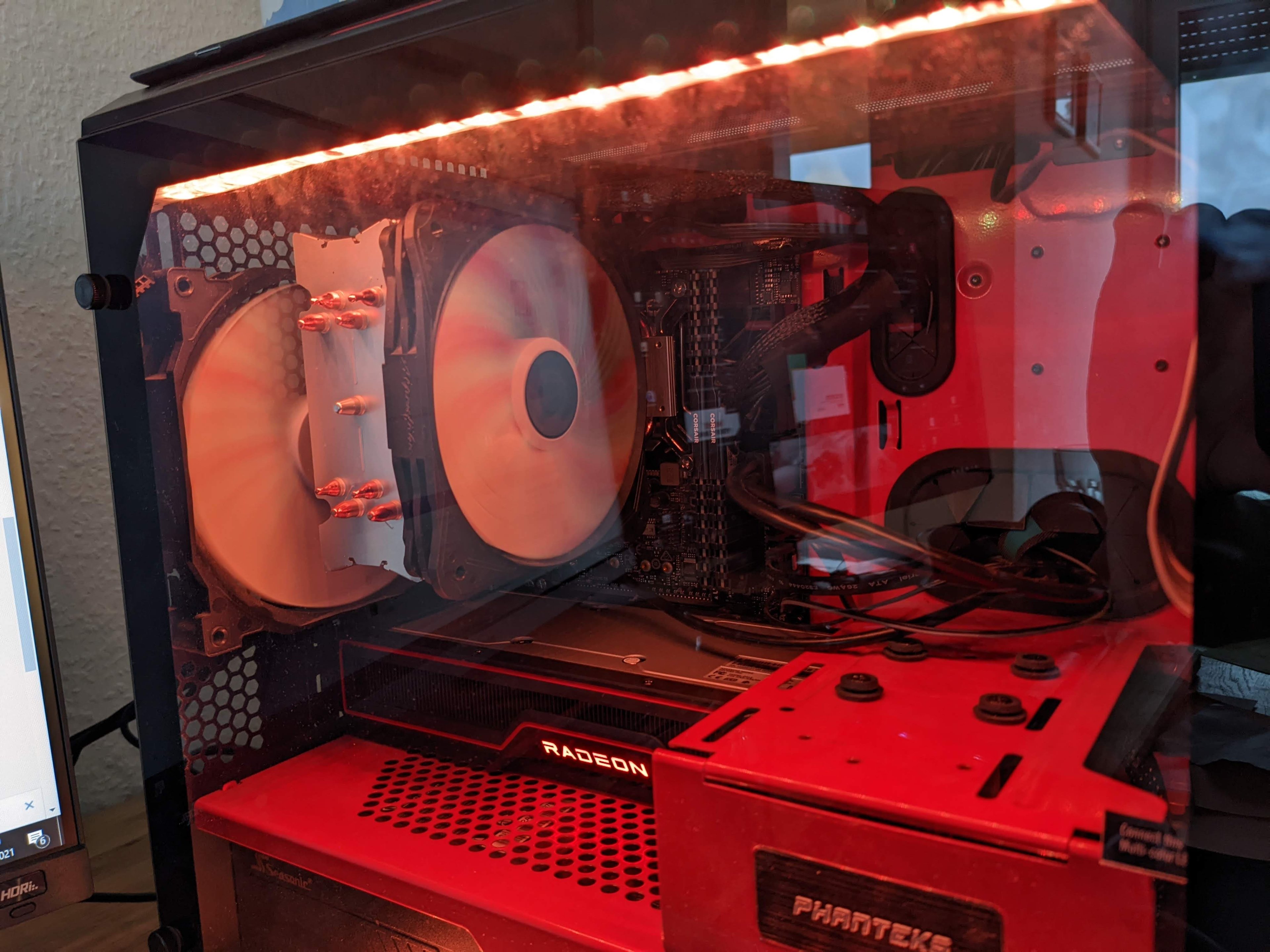

Wie viele und wie sind deine Gehäuse Lüfter Angeordnet? Dein Airflow ist so wie es ausschauet nicht vorhanden der extrem schlecht.

Was mich wundert warum zieht deine Karte nur 185W obwohl die TDP bei 230W liegt? Hier scheint irgendwas nicht hin zu hauen.
Der Screenshot wurde wohl in einem ungünstigen Moment aufgenommen, denn auch der Takt ist niedriger als möglich.
Bau in die Front zwei 140er, in den Deckel einen 140er und hinten einen 120er Lüfter ein.
Schönes Gehäuse, gefällt mir👍
Nimm mal vorne den Staubfilter raus und schau wie sich dann die Temperaturen verhalten. Dann hast du ein Anhaltspunkt ob es am Airflow liegt. Eventuell würd ein zweiter Frontlüfter Abhilfe schaffen.

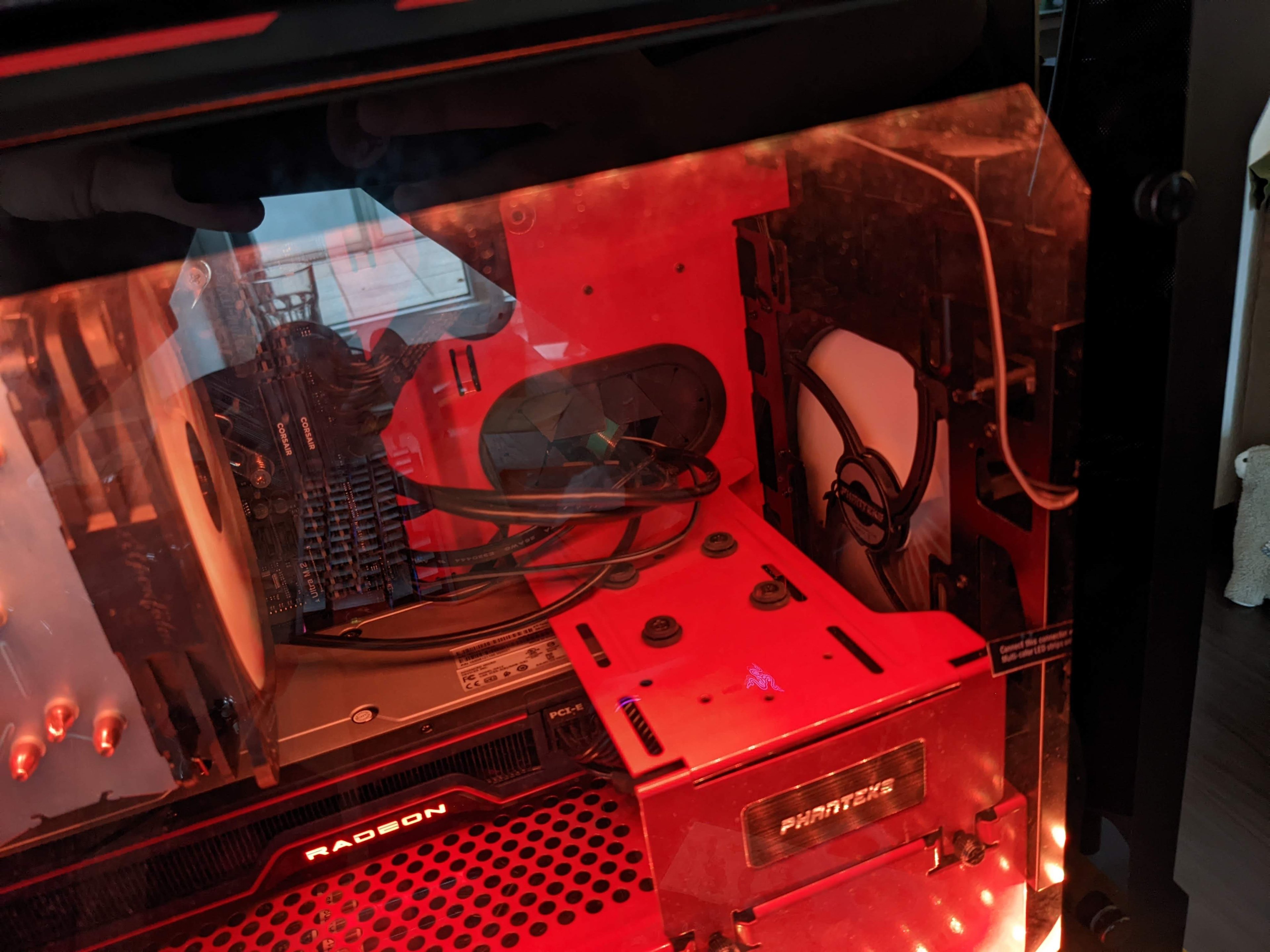

Bilder sind im Anhang
@Drewkev/Sahit: Im Radeon Stresstesttool ist die TDP bei mir immer bei 185Watt. Nur im "Leise Modus" bei 175 Watt. Bis grade dachte ich auch, dass 185 Watt normal sind in der Anzeige und die restlichen Watt irgendwo anders über die Karte laufen.

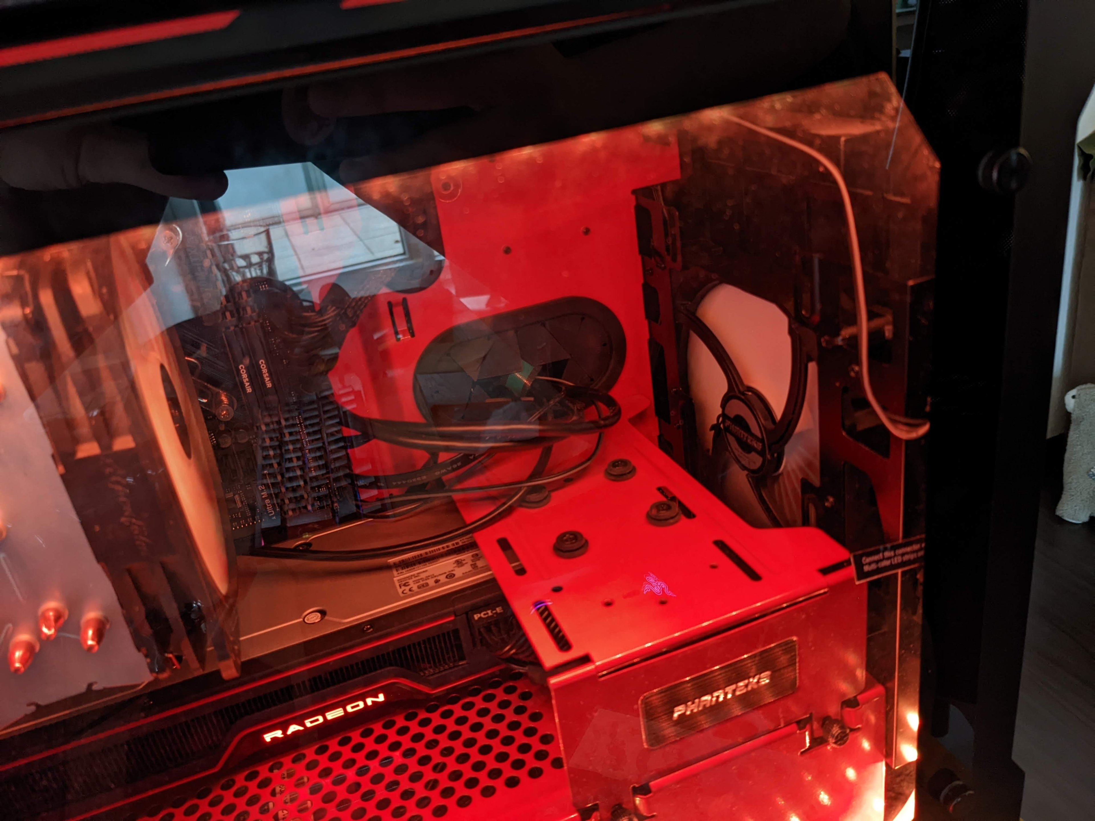

Und do wunderst dich jetzt das deine Graka überhitzt? Was ist das für ein Blech unter der Graka?
Reaktionen: DerSchwatte, Geckoo und Cokocool
Scheint die Netzteilabdeckung zu sein. Typisches Problem bei ITX.
Stimmt, gerade bei mir getestet.

Keine weiteren Fragen Herr Wachtmeister :) Bei dem Blech direkt an den Lüftern ist das kein Wunder.

Das Blech ist leider Gehäusedesign - daher sagte ich ja im Eingangspost, dass hier nicht die optimalen Bedingungen für die Karte vorherrschen.
Da sind halt so Löcher drin, dass von unten Luft angezogen werden "könnte". Bei der 1060 hat das auch überhaupt nix gemacht - die habe ich nur mit D2R überhaupt dazu bewegen können einen Ton von sich zu geben.

Schmeiß mal dieses komische Blech da unter der Karte raus, die bekommt ja überhaupt keine Luft.

Spar dir die Zusatzauslagen! Wenn du Zusatzlüfter montierst, blasen die mehr Luft ins Gehäuse, aber diese Luft kommt nicht dorthin, wo sie gebraucht würde.
Die Anordnung von GraKa und Blechteilen in deinem Gehäuse verunmöglicht eine ausreichende Kühlung der GraKa. Die liegt ja praktisch auf dem Blech auf - und dadurch kommt einfach zu wenig kühle Luft zur Lüftung/Kühlung. Das Problem wird durch das Blech auf der Oberseite auch nicht besser.
Da hilft entweder eine leistungsschwächere GraKa oder ein anderes Gehäuse. Alles andere ist Symptombekämpfung.
Reaktionen: Tritom73, Bluetrance und Geisterchef
Was für ein schwachsinniges Gehäusedesign. Ich würde das ja hochkant raus werfen und etwas anständiges besorgen, bevor du noch mehr Leistung durch thermal throtteling verlierst.

Und zunächst ist es so, dass das Ref-Design vor allem etwas wärmer wird als andere Modelle (siehe CB-Test). Dass der Hotspot bei 100°C ist, ist normal (und die Standard-Lüfterkurve scheint drauf eingestellt zu sein, die GPU etwa dort zu halten).
Auch die 185W waren dort erklärt (ich glaube, es bezog sich rein auf die GPU).

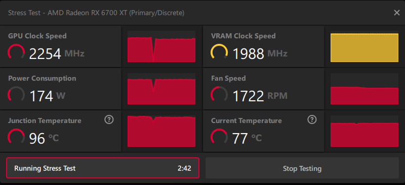

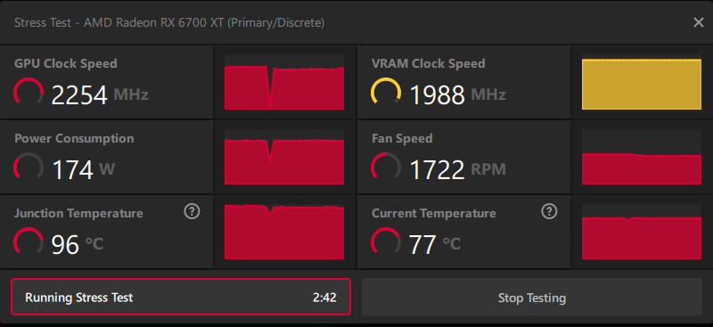

Zunächst mal bin ich kein Undervolting-Dan, potenziell instabiles System, instabliere Frameraten und mehr Lastspitzen. Muss aber jeder selbst wissen. Würde lieber das Power Target runternehmen, selber Effekt, nicht potenziell instabil. Und tatsächlich führt bei mir das PPT -6% (175 statt 185W) zu hörbar und auch messbar geringeren Temperaturen (101°C -> 96°C). Leistungsunterschied ist vll 1-2%, für mich zumindest vernachlässigbar.
Das Node 304 ist in Sachen Airflow aber nochmal eine gute Ecke besser. Bis zu 100°C "normal" bei der "Übergangstemperatur" ja, aber nicht bei "Aktuelle Temperatur".
