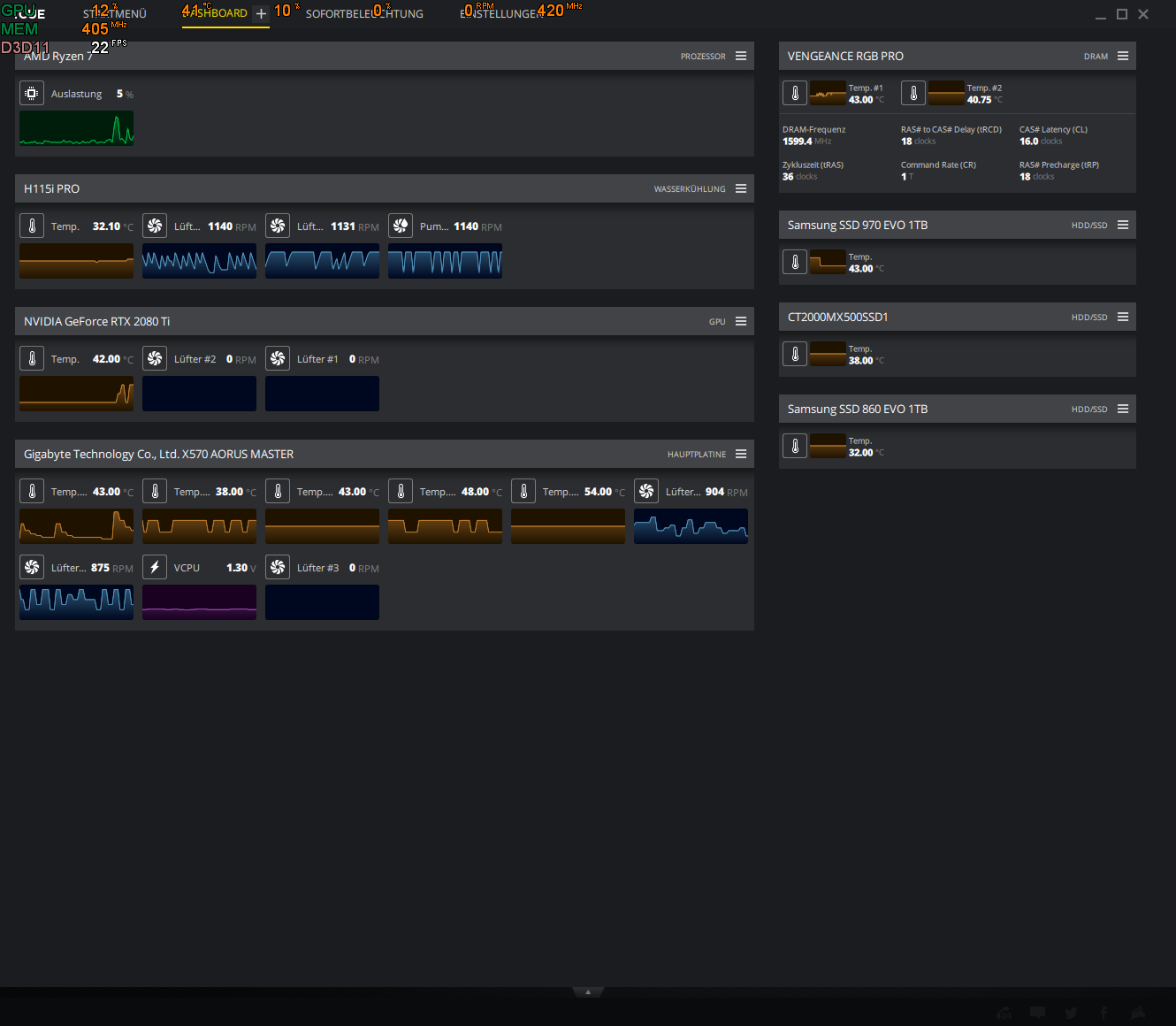

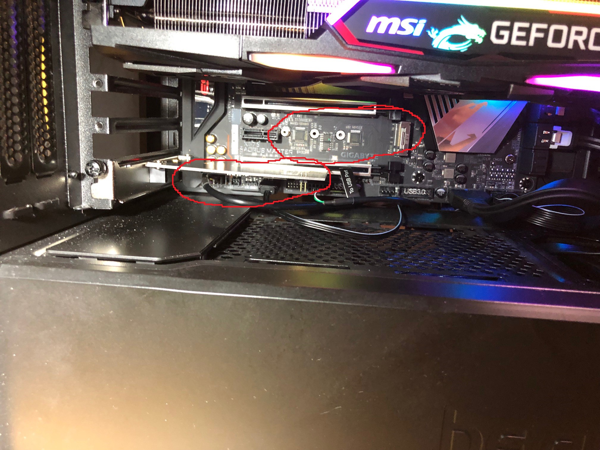

Ich hab mal Bilder vom Innenleben und den aktuellen Temps angehängt.
Der M.2 Slot wo die SSD so hohe temperaturen erreicht ist genau bei dem PCIe Slot wo jetzt die Adapterkarte drinsteckt. (habs auf dem einen Bild eingekringelt).

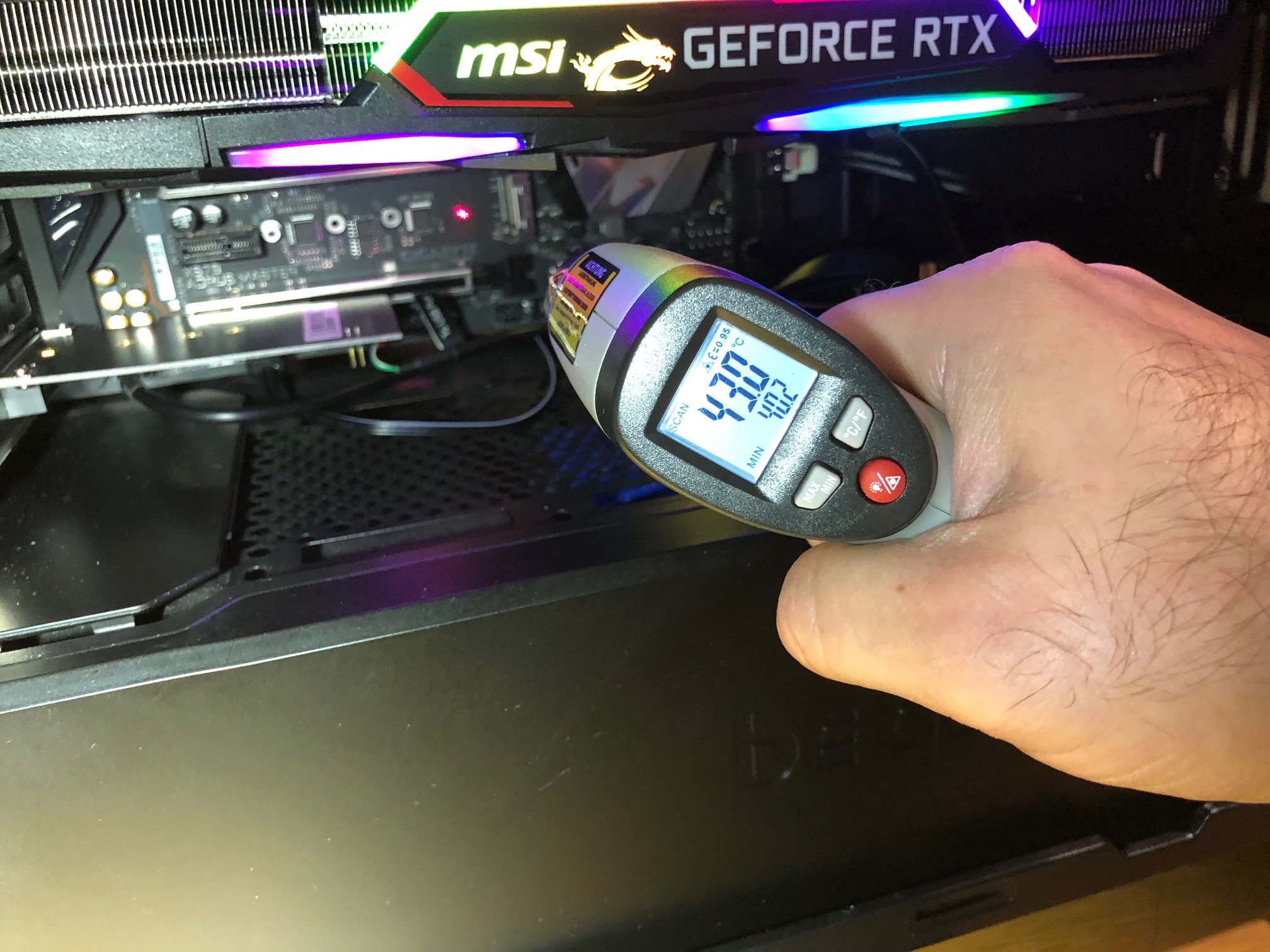

Die Temp selber an dem M.2 Slot ist 43 Grad , hab ich nachgemessen...
