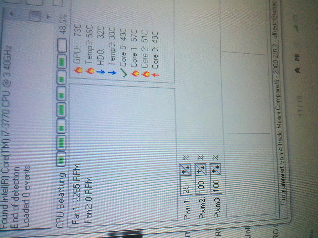

So sollte es eigentlich mit dem Boxed Kühler aussehen. War nach 2 Stunden Battlefield 3 .
Deine Temperaturen sind viel zu hoch.
Den Lüfter hinten brauchst du nicht. Der Lüfter oben sollte die Wärme schon effektiv abführen und lass dir bitte keine Bequiet Lüfter einreden, da zu 99,9% dein Grafikkartenlüfter oder CPU Lüfter lauter sein wird und sich wieder einmal zeigt, dass Bequiet nichts bringt. Dein Computer ist immer nur so leise wie der lauteste Lüfter (was in deinem Fall wohl die Grafikkarte ist) . Da kannst du auch den Rest alles Bequiet Lüfter auf 300rpm laufen haben, das wird dir nichts bringen, da die Grafikkarte und CPU alles übertönen wird.
