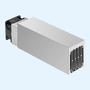

Wenn der Wärmetauscher gross genug ist... - kein Problem ( die Temps. werden aber recht hoch sein ).
Und wenn man die Heatpipes mit "Hohlrippenkühler" (sieh Bild) verbindet, die durch Lüfter gekühlt werden? Ich würde dann aber auch die Grafikkarte über sochle Kühler mit kühlen würde das funktionieren?

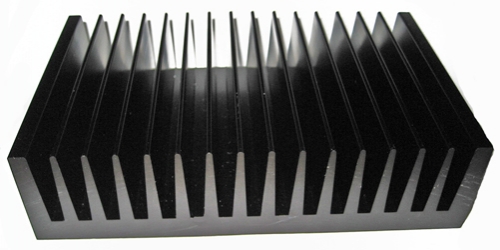

Das kann man nicht so ohne weiteres beantworten, aber ein kleiner "Durchzug" steigert die Leistung erheblich.
Momentan finde ich leider keine großen Hohlrippenkühler deswegen würde ich 2 Profilkühlkörper (sieh Bild, bloß größer) nehmen so das 2 120 Lüfter vorne und hinten auf 5 Volt für Durchzug sorgen.
Jetzt fragt man sich warum sowas? Ist für Moddingzwecke

Der Kühler fünktioniert eigentlich bei jedem Gehäuse wenn dieses mit einem "Wärmetauscher" ausgestattet wird und die Heatpipes vom Kühler lang genug sind ( vorsicht beim biegen... ).
Zu beachten wäre aber noch, dass Wärmetauscher aus Aluminium besser für Passivbetrieb und aus Kupfer besser für Aktivbetrieb sind.
Weiterhin ist zu beachten, dass die Kühler/Heatpipes nur bis 120W Abwärme zugelassen sind und dass der Wärmetauscher diese auch an die Luft abgeben muss ( möglichst grosse Fläche ).
