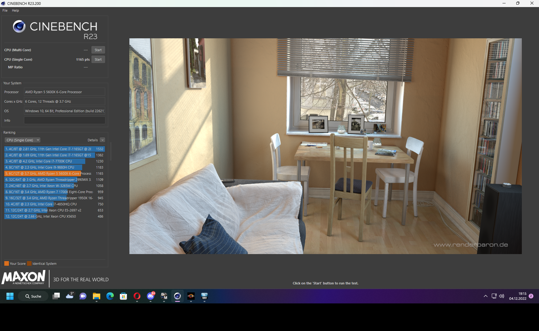

1165 im Single core. Temp Zwischen 60-66 grad

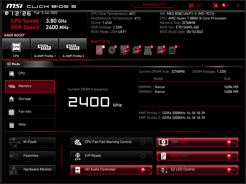

Falls nach dem Zusammenbau noch nicht gemacht sollte man ja immer machen wenn man ein PC zusammengebaut hat, einen CMOS Cler machen.
Damit stellt man sicher das auch alle Gräte korrekt eingelesen werden.
CMOS Reset
Einen CMOS Reset führe ich folgender Maßen durch ( auch bei anderen PCs gehe ich immer so vor, bisher keine Probleme):
1. PC ausschalten (falls an ) und NT Schalter ausschalten (Wichtig beim späteren einstecken können sonnst Probleme auftauchen! )
2. PC Netzkabel entfernen ABER immer an der Steckdose, damit die Kontakte im Kaltgerätestecker nicht beschädigt werden.
3. Den PC Startknopf ein paar mal drücken und für 10 Sekunden festhalten um die Kondensatoren zu entleeren, das 2 - 3 mal machen.
4. CMOS Reset Kontakte mindestens 10 Sekunden überbrücken
( Falls kein Jumper zur Hand kann man zur Not auch die Kabel vom Reset Schalter, falls das Gehäuse einen hat, hier anschließen. Hat den Vorteil das sollte man RAM OC betreiben nicht immer den PC öffnen muss. Nur nicht vergessen das jetzt ein CMOS Reset durchgeführt wird wenn es heißt: „ Drück aufs Knöpfen, Max!“
Zur Not hilft ein einfacher metallischer Gegenstand, wie z.B. ein Schraubendreher oder eine Büroklammer )
5. NT Kabel anschließen und NT einschalten.
6. PC starten, das kann jetzt eine Weile dauern, mal 10 Minuten abwarten, ALLE Geräte müssen ja erst neu erkannt werden.
Normal startet der PC jetzt mit einem Bildschirm bei dem man mit den Tasten F1 und F2 bestätigen kann was als nächstes passieren soll.
Um Bilder vom BIOS zu machen kannst du einen USB Stick verwenden, direkt im BIOS die Taste F12 drücken und dann mit ENTER bestätigen, einmal um den Stick auszuwählen und dann um das Bild zu bestätigen.
Das sollte normal die erste BIOS Seite sein, mit F7 kommt man in die Advanced Ansicht.

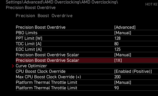

Es kommt auch immer darauf an was alles im BIOS eingestellt wurde.
PBO mit den "richtigen" Einstellungen können so manch einen Kühler schon zu schaffen machen.
Auch andere Einstellungen im BIOS sind nicht zu unterschätzen.

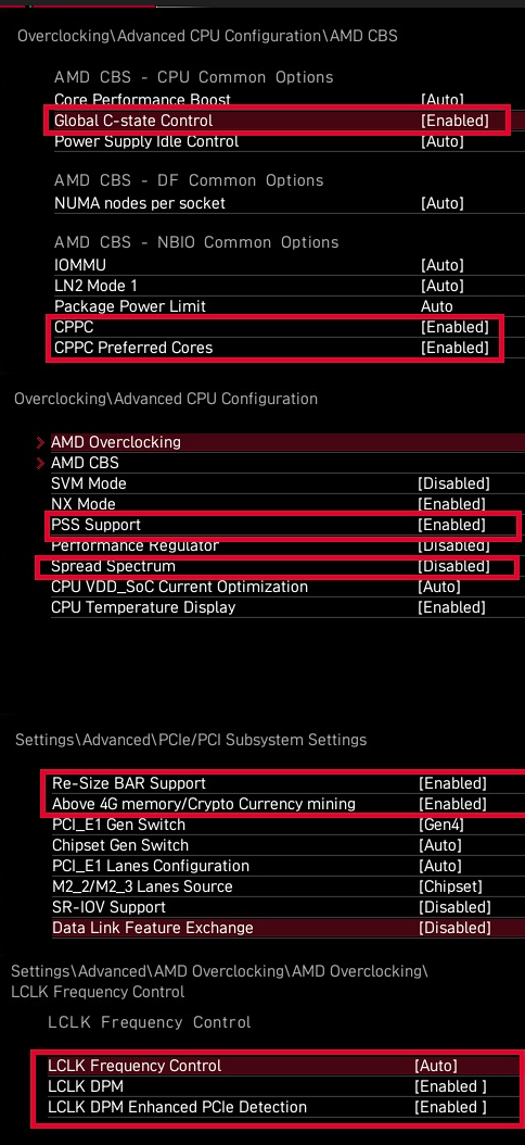

Bei mir ( Ryzen 7 5800X mit Coreliquid 360 ) habe ich z.B. die folgenden Einstellungen vorgenommen:
Auch bei Kollegen, die haben auch MSI Boards verbaut aber als CPU den 5600X oder auch alle anderen CPU der 5000er Reihe, habe ich die Einstellungen vorgenommen.
Die Kisten laufen alle sehr gut und kühl.
