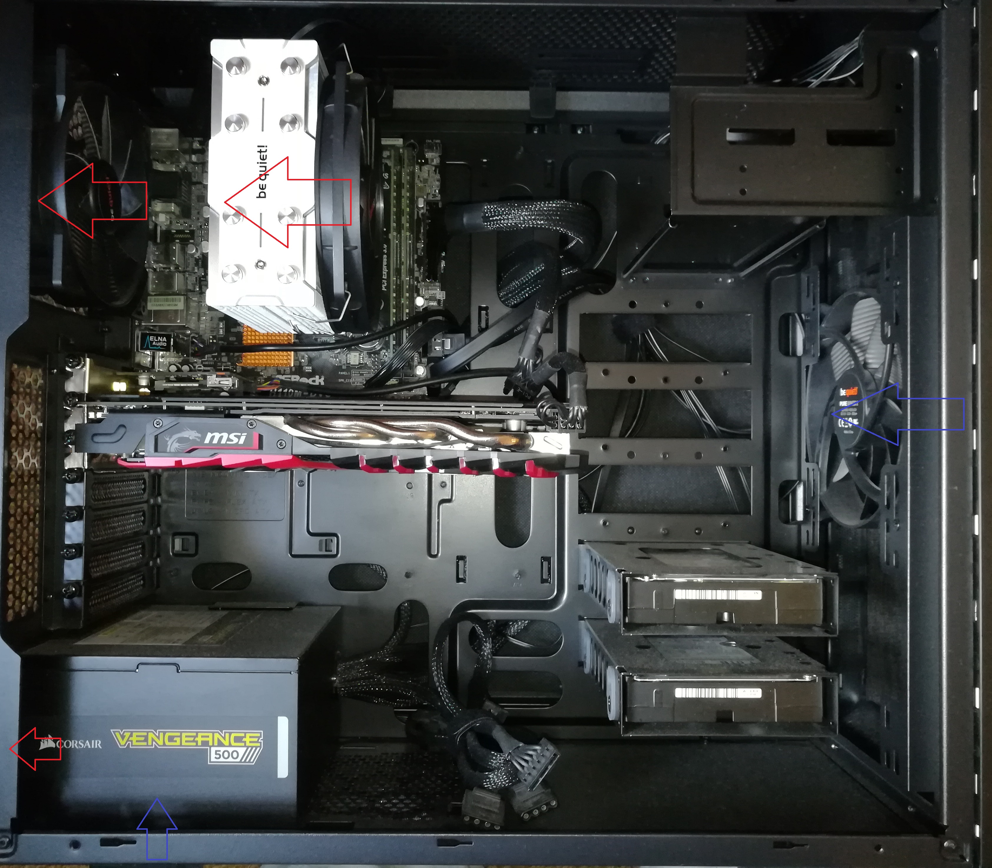

Guten Abend,
ich habe vor einigen Monaten meinen Computer zusammengebaut und jeher mit hohen Lautstärken der Grafikkarte zu kämpfen.
Ich würde gerne wissen, ob ich die Anordnung der Lüfter ändern oder Anderes versuchen könnte, sodass es eine Besserung gäbe. Anbei ist eine Log-Datei des Afterburners, welcher während des Spielens von The Witcher 3 (höchste Grafikeinstellungen, FHD; geschlossenes Gehäuses, 100% Gehäuselüfter) entstand. Des weiteren ist die Konfiguration sowie die Lüfterdrehrichtung auf dem Bild zu sehen.

Da kannst du im besten Fall noch die Gehäuselüfter auf Varianten mit mehr Drehzahl/Durchsatz ändern. Wenn welche oben in den Deckel gehen kannst du dort noch nachrüsten. Eine weitere Möglichkeit wäre es den Spielraum bei der Temperatur der GPU auszunutzen und mit dem Afterburner eine neue Lüfterkennlinie für die GPU zu erzwingen. Würde ich aber nicht machen, die paar Grad bis 85°C würde ich mir für den Sommer als Reserve lassen.

Also die RX480 Gaming X läuft hier in einem PC flüster leise unter Last. Wenn ich mir dein Bild anschaue sollte der Airflow in deinem Gehäuse aber auch nicht das Problem sein.
Es könnte auch ein Problem mit der GPU, bzw. der Karte selbst geben. Eigentlich ist die Karte recht leise. Der Luftstrom sieht auch in Ordnung aus. Versuche erstmal undervolting, danach ändere WLP, wobei dass deine Garantie erlischen lässt.

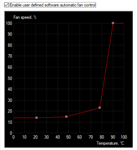

Die Lüfter Deiner Grafikkarte drehen unnötig hoch und die Temperaturen sind sehr niedrig. Du kannst etwas mehr Temperatur gegen weniger Lautstärke tauschen, indem Du im Afterburner die Lüfterkurve adaptierst.
Probier' mal etwas in der Art wie hier abgebildet:

Ich habe gesehen, dass der CPU-Kühler von der GPU-Rückseite die Luft anzieht. Bringt das einen realistischen Temperaturunterschied für die GPU? Der CPU-Kühler ist ohnehin .
Keine Ahnung. Aber bevor ich den Kühler umbauen würde, nimm doch einfach den Deckel vom Gehäuse ab und guck ob das was bringt.

Dein Airflow ist ok so. Wenn es hier noch zu Problemen der Temperatur kommt, tippe ich eher auf die GPU selbst. Evtl. da mal schauen ob die noch gut gekühlt wird. Als kleines i-Tüpfelchen kannst du einen 2ten Lüfter vorne unten verbauen, die HDD`s würde ich nach oben hängen, so dass die GPU Frischluft bekommt.
