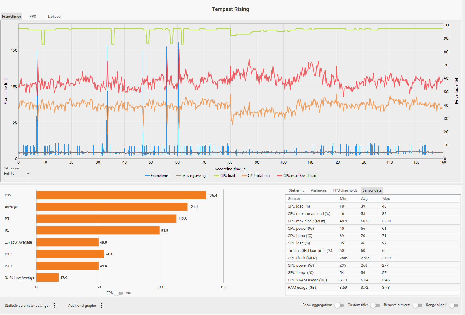

die GPU-Last etwas geringer, die CPU-Last ist aber unverändert. Spricht für mich gegen ein CPU-Limit.
naja, vergleich mal Wqhd/Fhd Native. fällt dir etwas auf? die 1%\0.2% minfps sind praktisch gleich. das spricht eher für ein cpu limit, als ein gpu limit. Wärst du in FHD schon im gpu limit würde Wqhd deutlich schlechter aussehen. wenn sich selbst mit 720p die fos kaum ändern, bist du im cpu limit.
Anhand der Sensor daten mit Avg 96% gpuload in Wqhd native ist auch hier ein leichtes cpulimit.
Northstar2710 schrieb:
Hadt du den 5700g auch eingebremst per bios? oder läuft der stock?
Das hätte ich auch vermutet, aber 40% CPU-Auslastung im CPU-Limit? Übrigens habe ich mal den 45W-Modus deaktiviert. Dadurch ändert sich wenig, außer dass das Pacing ein wenig ruhiger wird. Die Ergebnisse sprechen für ein CPU-Limit, ja. Aber dann ist irgendwo ein Flaschenhals drinnen. Fakt ist, dass alle 8 Kerne belastet werden; es könnte also auch von Seiten des Spiels ein Problem mit der Zuweisung sein. Ich hab leider keine Zeit für Experimente mit Kern-Abschaltung, SMT an/aus etc. FHD nativ ohne 45W-TDP-Limit:
Thread auslastung ist was anderes als Cpulimit. Du kannst selbst mit 20% auslastung im Cpulimit sein. Wenn das spiel keine starke Multithread auslastung hat, dann benutzt es nunmal nicht mehr threads. bei dir wären es ca 7 von deinen 8cores Ohne die nutzung von SMT (sollten ca. 40% sein)

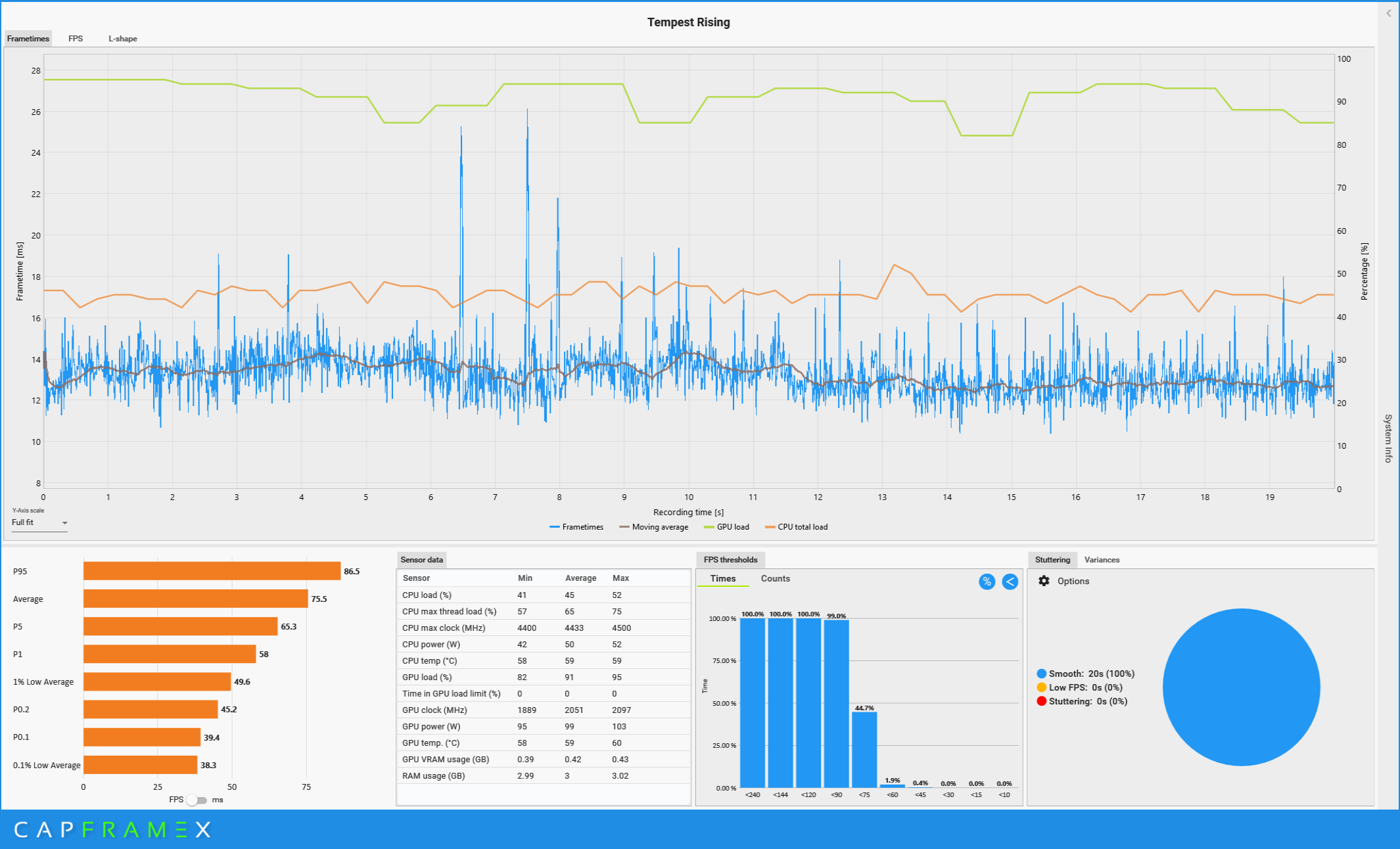

Boimler schrieb:
Wie sieht denn die CPU-Auslastung beim 8700G aus? Ich weiß nicht, wie sehr da jetzt die 780M

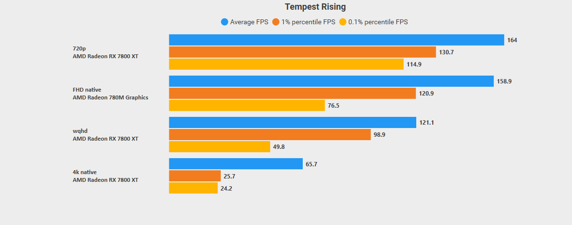

Ich habe ja auch noch eine 7800XT
720p/FHD/WQHD/4K
WQHD
Reaktionen: Boimler

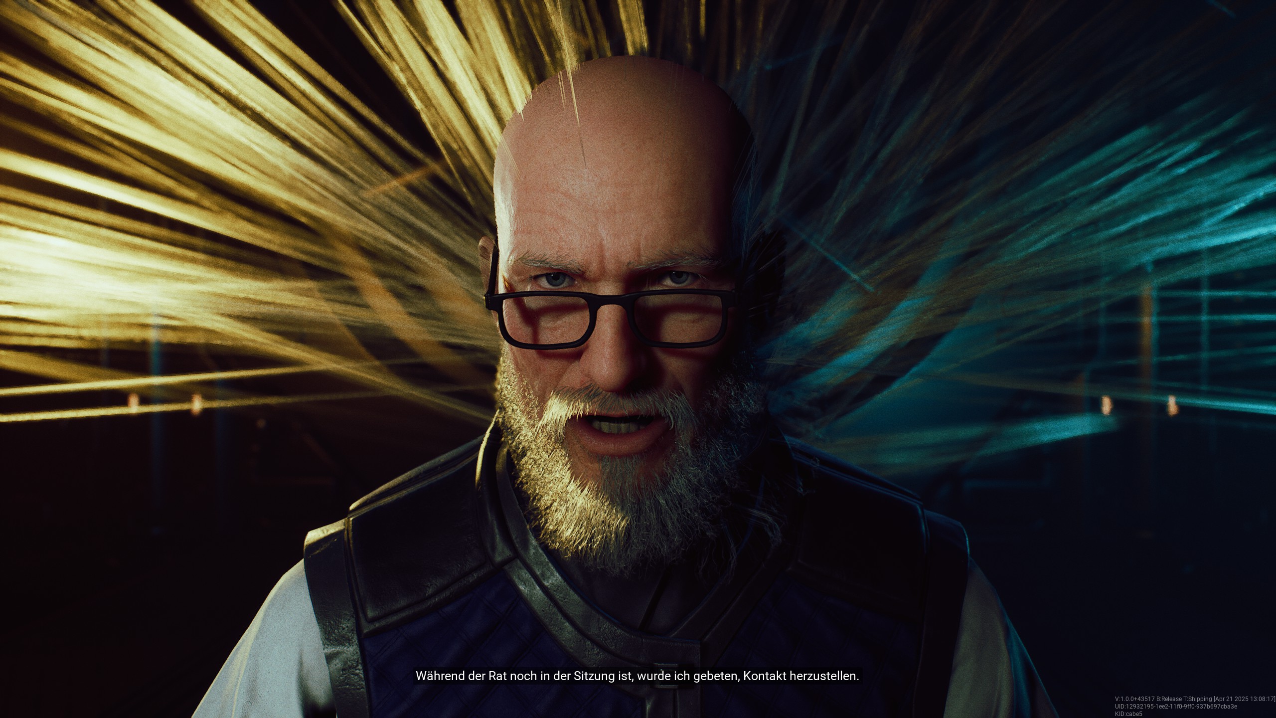

Die Auslastung sieht ähnlich aus. Interessant, dass das Spiel anscheinend grundsätzlich CPU-limitiert zu sein scheint, selbst in WQHD. Passt zu den PCGH-Prozessorergebnissen.
Krasse Frisur :D

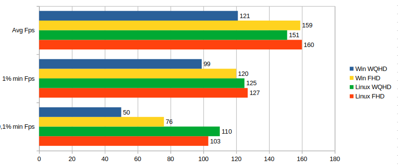

Für alle die es interressiert
Linux(Arch) Windows11 (FHD,WQHD, Kernel 14.3, Wayland, Mesa 25.03, Radv) AMD 8700g+7800XT(OC)
(Das Linux WQHD Ergebnis habe ich 3 mal nachgeprüft genauso das WQHD Windows ergebnis)
