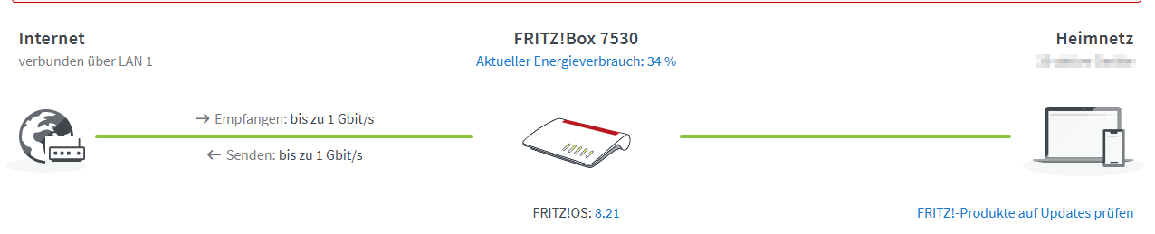

Was mich nur wundert ist wir haben bei DG 1 Gbit gebucht aber es kommen am Endgerät aktuell nur ca. 250 Mbit an. Ich habe mit LAN-Kabel direkt von der FB zum Laptop getestet.
Ich dachte bei Glasfaser gibt es keine so starke Schwankungen durch Überlastung der Leitung von zu vielen Haushalten.
Dachte immer das wäre einer der großen Vorteile gegenüber Kabel.
Ist das nicht so?
Die FB zeigt natürlich an dass 1 Gbit ankommen.

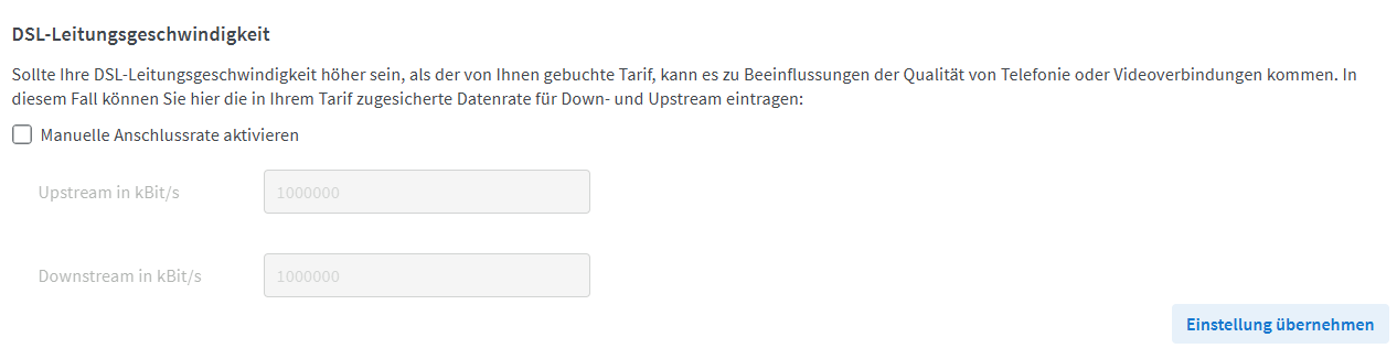

fritz.box → Hilfe und Info → (ganz unten) FRITZ!Box Support → DSL-Leitungsgeschwindigkeit
dort den Haken wegnehmen und die Taste „Einstellungen übernehmen“.
Reaktionen: grünerbert
Hier meinst du oder?
War leider kein Haken drin.
Übersicht zeigt Folgendes:
Dann mal probeweise den Haken setzen und den höchsten Wert eintragen. Übernehmen. Und dann den Haken löschen. Wieder Übernehmen.
Heute Morgen sind die Down- und Uploadraten absolut top.
Was ja dann doch auf eine Überlastung der Leitung gestern hindeuten würde...
