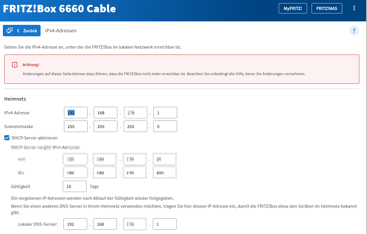

Aber wenn ich hier in der 6660 ne andere IPv4-Adresse vergebe
und dafür die alte IPv4 der 6660 der 4690 vergebe und die beiden FBs mit nem LAN-Kabel verbinde müsste doch alles genau so funktionieren wie vorher oder?
Die Option LAN1 auf WAN umzustellen sehe ich übrigens nicht.
Da ich mit meinem User bisher alles machen konnte könnte ich mir auch vorstellen, dass die Option in der Provider FB (PYUR) schlicht gestrichen wurde. Oder es liegt doch an der Berechtigung.

Aber wenn ich hier in der 6660 ne andere IPv4-Adresse vergebe […] und dafür die alte IPv4 der 6660 der 4690 vergebe und die beiden FBs mit nem LAN-Kabel verbinde müsste doch alles genau so funktionieren wie vorher oder?
Du möchtest die FRITZ!Box Cable hinter die FRITZ!Box Fiber schalten? Das geht so nicht, denn die FRITZ!Box Cable will weiterhin über Cable und nicht über LAN1 ins Internet = WAN. Außerdem müsstest Du in der FRITZ!Box Cable viele Dienste abschalten, also DHCP-Server, IPv6-Router, … das macht man eigentlich:
