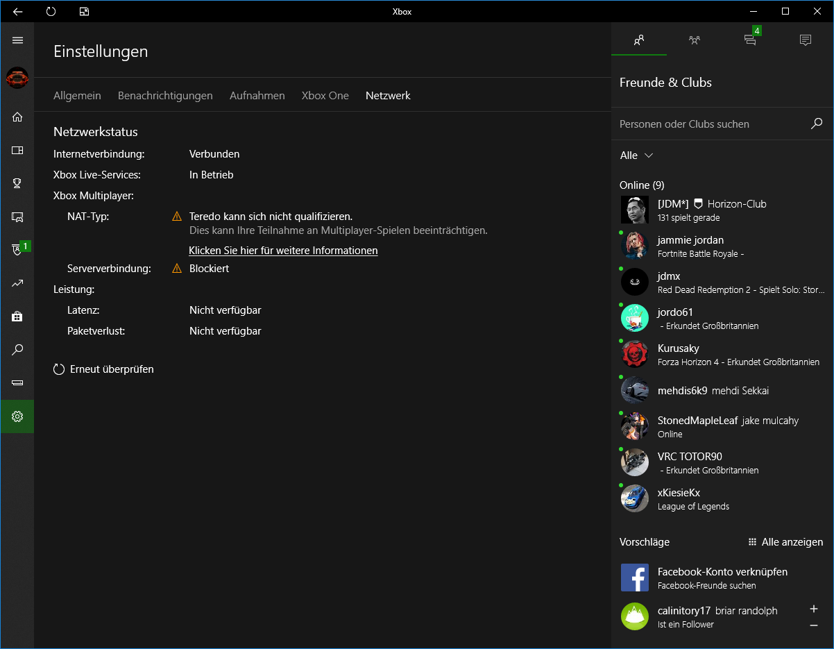

Guten Abend,

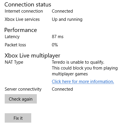

langsam bin ich am verzweifeln wenn ich die Xbox App öffne und unter Netzwerk schaue wird mir zu 50% angezeigt das alles ok sei. Sollte Teredo sich nicht qualifizieren können starte ich den PC neu und auf einmal geht es wieder doch selbst wenn es funktioniert nach X Minuten/Stunden ist das Problem wieder da und ich kann den PC neustarten.
Das Problem keine der Lösungen die ich im Inet gefunden habe und/oder der Support mir genannt hat funktionieren.

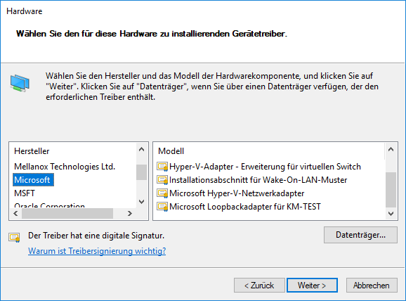

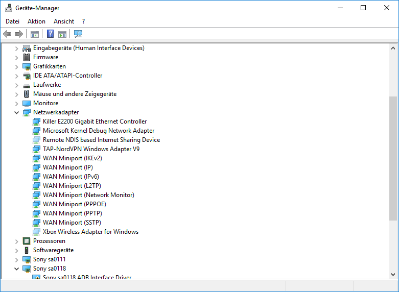

Das simple neuinstallieren des Teredo filters kann ich nicht testen da ich unter Device-Manager keinen Teredo Filter Adapater oder Interface oder sonst etwas habe. Ebenso finde ich keinen Teredo xy unter der Legacy wenn ich ihn installieren möchte. Ein-/Ausblenden bringt alles nichts.
Ich habe das Antivir Tool Bitdefender und selbst komplett deaktiviert das selbe somit ist das auszuschließen.
Kann mir irgendjemand helfen oder ist Teredo einfach crap?
https://imgur.com/a/R1voo0I

Aber irgendwie muss ich diesen dämlichen Teredo Adapter doch sehen können im Device Manager.

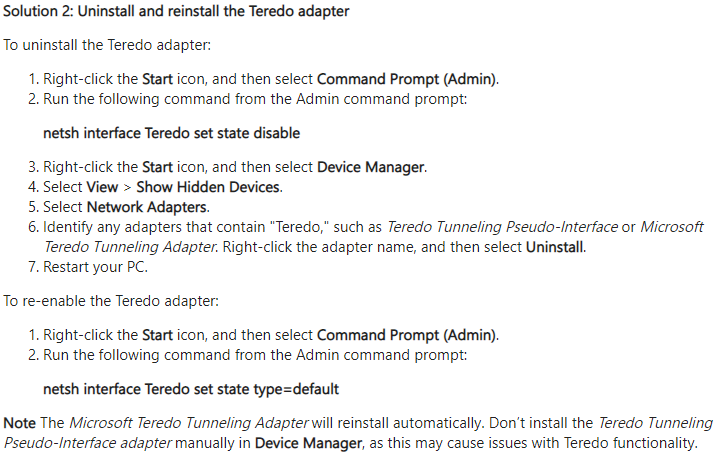

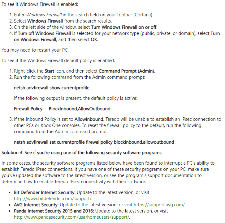

BFF schrieb:
[IMG]https://www.computerbase.de/forum/attachments/1540679219292-png.720317/[/IMG]
Wie bereits beschrieben ich habe alle hilfen von dem microsoft/xbox support ausprobiert aber dieses "Tutorial" ist nicht möglich weil wie oben mit den Bildern beschrieben der Adapter nicht auftaucht bitte schau dir die Bilder an und sag mir wie ich das machen soll.

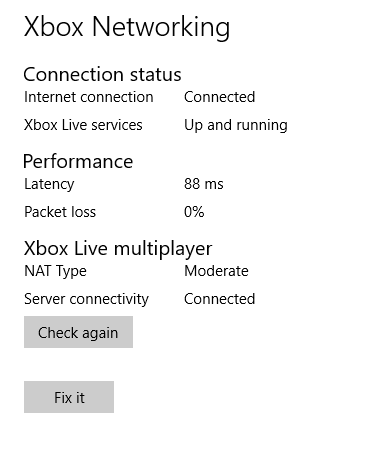

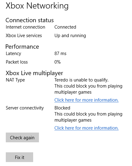

So. Nach klick auf Fix it kommt schon mal mehr. Sprich die FW wurde offensichtlich "korrigiert".
Nochmal auf Fix it geklickt.
Tada.
BFF
Tada.
BFF

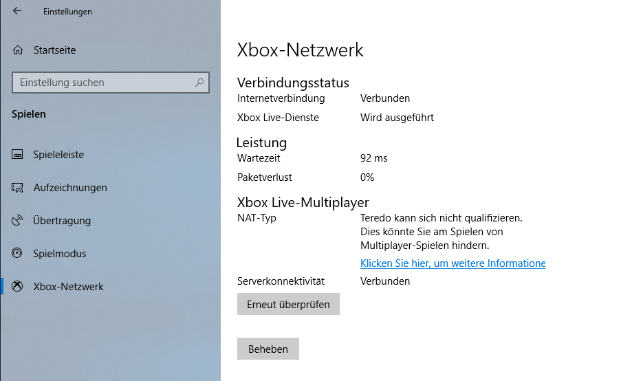

Wie kommst du dahin zu diesem Fenster ich habe kein "Fix it" knopf?

Echt jetzt?
Aber ok. Ausnahmsweise mal in deutsch. ;)
Start -> Einstellungen -> Spielen -> Xbox-Netzwerk -> Beheben
Oder in das Suchfeld "xbox" tippen und Xbox Live -Einstellungen" auswaehlen.

BFF schrieb:
Echt jetzt?
BFF
Ich danke sehr. Seitdem ich allerdings BitDefender deinstalliert habe hatte ich bis jetzt noch keine Problem ich werde BitDefender wieder installieren und sollte es wieder zu Problemen kommen diese Methode ausprobieren und dann nochmal den BitDefender Support kontaktieren. So funktioniert aber erstmal alles.
