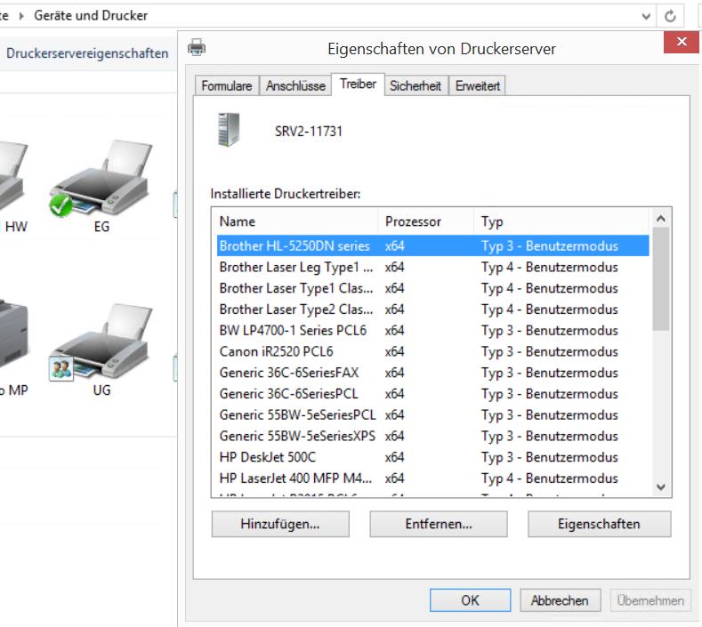

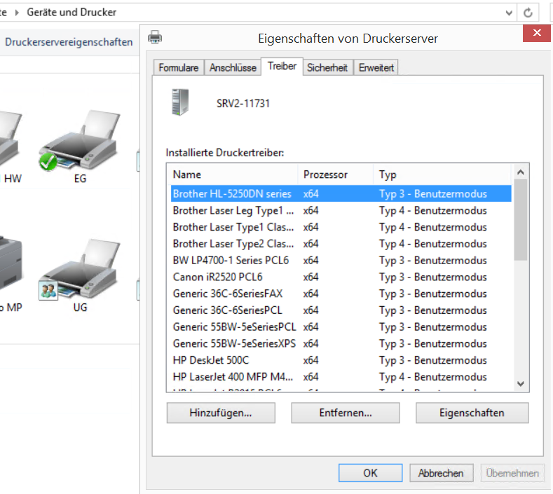

Wenn der Druckertreiber lokal auf dem Notebook installiert ist und nur in die RDP Verbindung durchgeschliffen wird, werden dann nicht die Treiber vom lokalen System benutzt?
Wenn es Treiber für das Serversystem gibt, könnte man die noch dort installieren. Aber bei einem Officejet braucht man wahrscheinlich erst gar nicht zu suchen. Evtl. könnte EasyPrint helfen.

Die lokalen Treiber bringen einem nichts, wenn du Daten vom Terminalserver drucken willst, der nicht auf die lokale Festplatte zugreifen kann und umgekehrt. Du darfst dir dann z. B. alles über ein Shared- oder Cloud-Laufwerk oder z. B. per E-Mail zusenden, um drucken zu können, was eben ziemlich umständlich ist...

Mitunter kannst du auch einen abgespeckten HP Universaltreiber nutzen. Hier werden zwar nicht immer alle Funktionen zur Verfügung gestellt, aber die Grundfunktionen sollten funktionieren.

Ich hab den Drucktreiber auf einem Client extrahiert und anschließend manuell auf dem Server wieder aufgespielt. Die Drucktreiber waren nicht brauchbar, aber danach konnte ich auf den Easy Print Driver von Microsoft umstellen. Damit hat es dann geklappt :)
